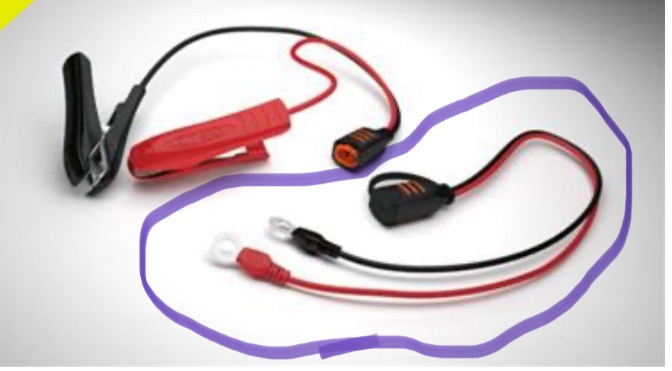

Ang stikket så er der 2 versioner til c-tek. En hvor det bare er et stik og en hvor der er dioder på stikket der indikerer status på dit batteri.
Har vedhæftet billede af versionen uden led dioder, ser ud som om den ofte følger med til laderen. Den fra Thansen som du linker til kender jeg ikke, men har selv lidt erfaring med en anden billig thansen lader, og den erfaring var desværre ikke særlig god. Ofte meldte den batteriet som defekt hvis spændingen fra batteriet blev for lav, hvor min CTEK sagtens kunne lade batteriet, har CTEK MXS 7.0

Kan se man monterer øjerne på batteriet permanent. Har aldrig prøvet at gøre noget med bilbatteri før.CTEK skriver det let og kort, men kan ikke se om man skal gøre noget specielt for at undgå at få stød?
Det er meget nemt.
Den røde skal på plus og den sorte på minus.
12 volt er så tilpas lav en spænding, at du ikke får stød af det, så der er ikke noget at frygte i den retning -men klogt at spørge, hvis der er tvivl.
Har du evt en kammerat/nabo eller lign der kan gøre det for dig, hvis du ikke er så glad for at rode med det selv. Det tager  minutter.
Stikket ligner meget det, der er til den jeg selv har. Bedømt ud fra billedet.
