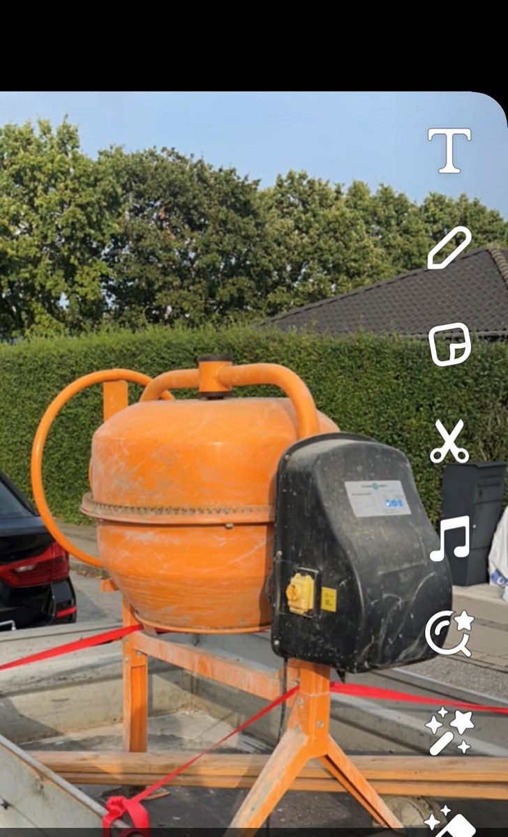

Jeg skal i gang med at støbe et 8 kvm betongulv på et badeværelse på ca. 10 cm tykkelse.
Har kigget nettet tyndt for informationer og videoer og føler mig rimelig godt rustet til opgaven i forhold til blandingsforhold, fremgangsmåde m.m.
Har købt en brugt betonblandemaskine (fritfaldsblander) og kan nu enkelte steder se, at man ikke anbefaler en fritfaldsblander - men derimod en tvangsblander, da betonblandingen skal være temmelig tør.
Det skulle være svært at opnå den rette konsistens med en fritfaldsblander.
Er der nogen som kan be- eller afkræfte dette?
På forhånd tak :-)

Jeg har støbt ret meget med en blander som til forveksling ligner den du har købt. Så det kan du sagtens, så tør behøver det ikke at være. Der hvor det kan knibe er ved blanding af slidlag, da det helst skal være ret tør og uden sten i. Men du skal sørge for total rengøring hver dag, ellers slutter det med at du kan blande slidlag.
Skulle det blive lidt hård at rengøre hen imod aften så kan du smide en spandfuld murer brokker ind i maskinen og lade det køre med noget vand.
Tvangsblanderen er nok det optimale, men der er støbt uendelig meget gulv med hjælp af fritfaldsblandere.
Og personlig erfaring er, at det kan man sagtens.
Blot skal du holde styr mængde og vand, så du kan holde det ensartet.

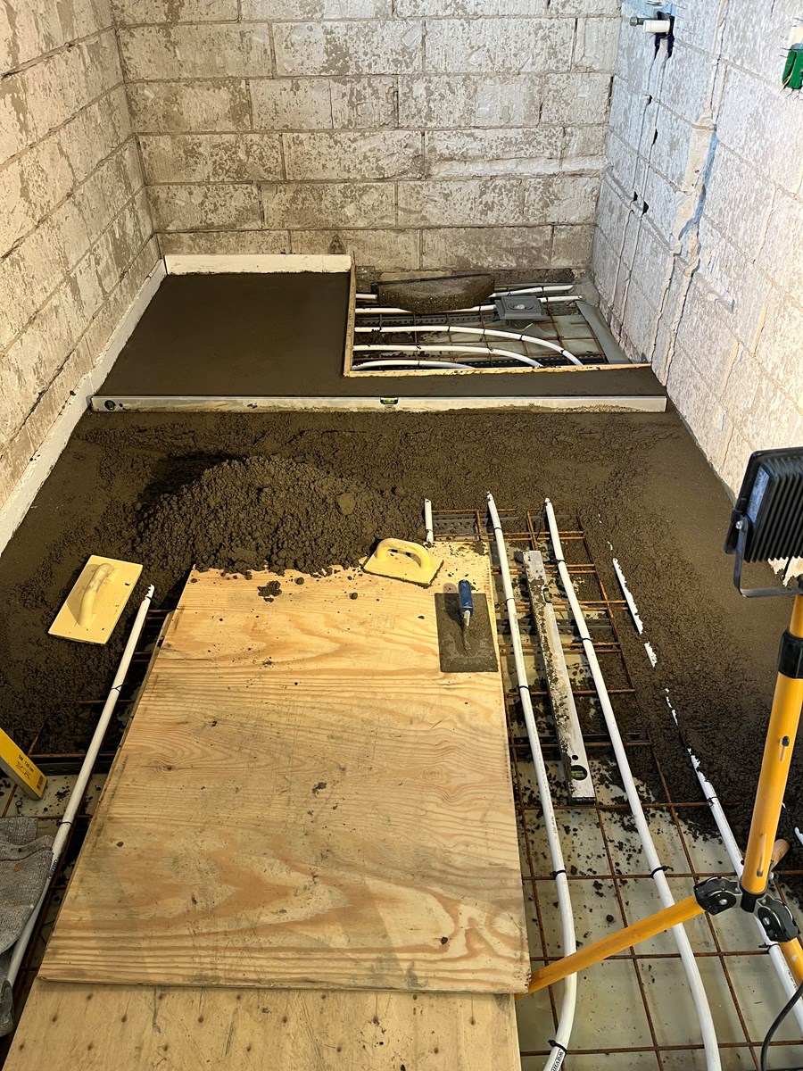

Jeg bruge min blander og blandede en beton med 0-4 støbesand og Ålborg Portland Basiscement i forholdet 1:3.
Første runde blandede vi i fællesskab, herefter stod min kone for blandemaskinen resten af tiden. Største problem med blandemaskinen var egentlig den lille størrelse, for når først man går i gang med at støbe må man vente på næste "læs" beton, så en større blander havde været optimalt.

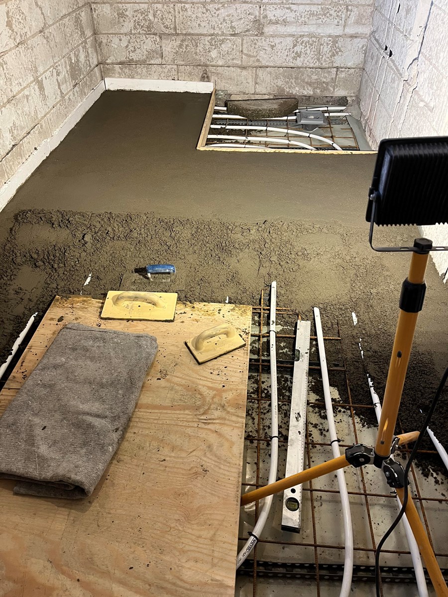

Med den rette konsistens, højde afsat på væggene og et langt vaterpas, er det super nemt at lave lederne og når først de er pudset og har fået lidt ro så er overfladen fin at trække resten af på. Omvendt må jeg sige, at hvis man er lidt vågen så kan man snildt trække af stort set uden at røre lederne før man virkelig finjusterer med den sidste aftrækning.
Jeg købte en billig sampak med 3 vaterpas i forskellige længder i HN som jeg korte op med en vinkelsliber i rette længder og bruge dem til at trække af med, det var optimalt for mig og de 130 kr. var givet godt ud - de bliver gemt til næste støbeprojekt.
Det ser ud som om af gulvvarmeslangen ligger nederst i 20 cm beton, men billederne snyder, betonlaget er 12 cm og gulvvarmeslangen ligger i 5 cm højde - billederne snyder
