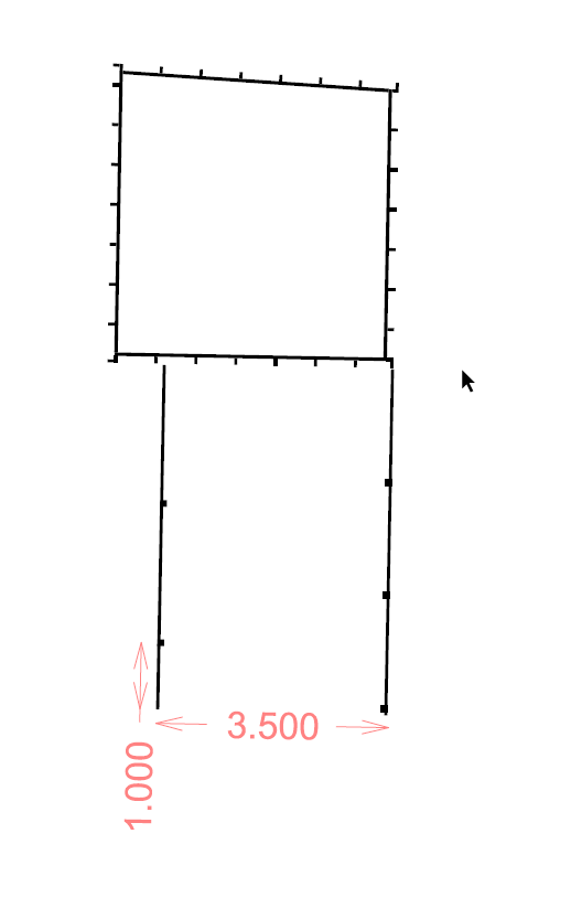

Jeg er ved at bygge en carport. Gavlenden af carporten slutter lige udenfor min hoveddør. Jeg kan derfor ikke stille en stolpe for enden af den i den ene side.
Spørgsmålet er så, hvor stor skal dimensionen være på den rem, som holder spærene i den ene side, hvis remmen skal hænge 1,00 m ude over sidste stolpe. (Se vedhæftede billede).
Jeg har selv tænkt at et spær træ på 45x245 kunne holde, men er det en ok dimension?
Glemte at tilføje billede 🙂
Hvad skal du have på taget, og hvad er taghældningen?
Selvbygger med stort S.
Fladt tag med osb og tagpap. Det falder ca e, t mm pr meter.
Det falder ca 3,5 mm pr meter 🙂
