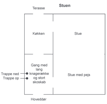

Stue etagen (se vedhæftede billede)
Her er der en entre, et køkken og en stue på omkring 25-30 m2.
  • Entre: Ingen radiator eller anden varme, så der er rigtig koldt i disse måneder
  • Køkken: Ingen radiator eller anden varme, så her er der lige så koldt som i entreen
  • Stuen: I de koldeste tider kan vi nå op på 18-19 grader med to større radiatorer tændt på fuld knald (med dørene lukket til entre og køkken) - og op til 24 grader varmt, hvis vi har tændt brændeovnen. Hvis der ikke er tændt for varmen, så kommer vi ned på omkring de 16 grader.

1) Dørene fra stuen og ud mod entre og køkken er lukkede - for at holde på varmen derinde. Ellers er de øvrige døre for det meste åbne.
2) Kælderen er på omkring de 12 grader henover vinteren, så længe varmepumpen er slukket. Den tændes kun i få timer af døgnet (når vi bruger kælderen).
3) Temperaturen er væsentlig lavere end i resten af huset, så vi må lukke døren ned til kælderen noget oftere.
4) Fra gangen har man fri adgang til første sal, men der er døre til stuen, køkken og kælder, som kan holdes lukkede.
5) Som det er nu, så er det eneste vi kan gøre er at lukke flere døre. Lad os se om det kan hjælpe lidt, men jeg har min tvivl :-)
