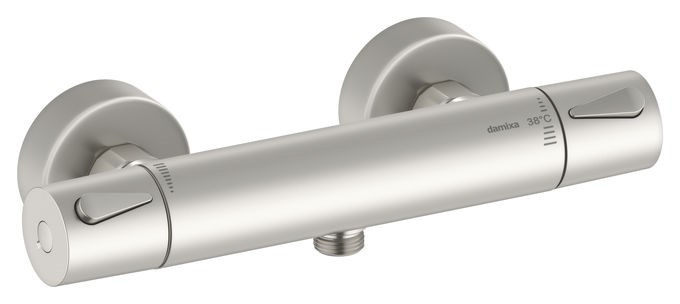

Jeg har købt et hus, som er fra 2020/21. På stående fod oplever vi problemer med varmt vand i et af badeværelserne. Vi får maksimalt 37-38 grader, hvilket ikke er varmt nok. Der kommer dog varmt vand ud ved vasken.
Vi har prøvet følgende:
Pillet armaturet af og lagt det i eddikesyre (maksimalt 1 time), men der skete ikke meget.
https://damixa.dk/brusesystem-2-p1894
Er der nogen, som ved, hvad man kan gøre?
Det er ærgerligt, hvis man skal købe nyt, nu hvor det er ret dyrt.
MVH
Er du sikker på, at det varme vand kommer frem til blandingsbatteriet, i tilstrækkelig mængde?
Har du checket om filteret er tilstoppe?
Filtret så ikke tilstoppet ud. Derudover kunne jeg ikke finde helt ud af, hvordan man tager filtret ud…
