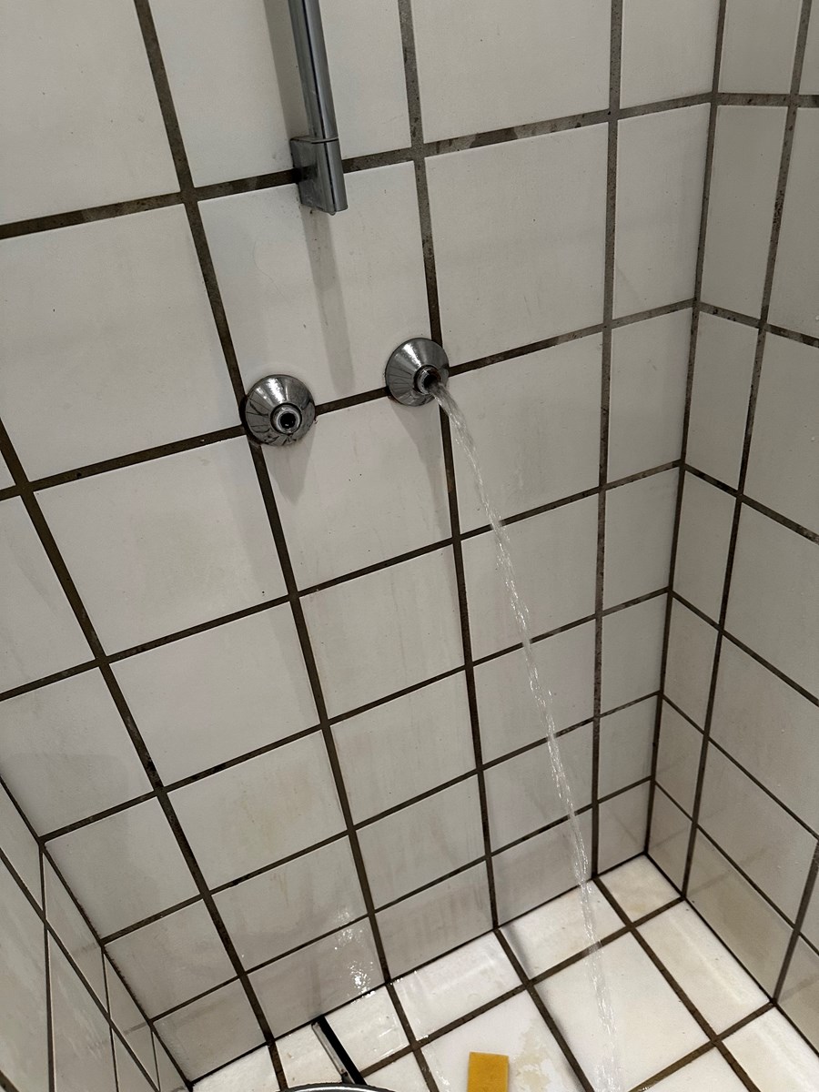

Jeg har intet varmt vand i bruseren. Jeg har varmt vand i de andre haner i badeværelset og resten af huset. Jeg har haft blandningsbatteriet af og rense - se billede. Nogen gode råd?
Det ser da lidt “vildt” ud. Prøv at proppe koldtvandsrøret af, så du kan få tryk på vandrørene igen. Mon så ikke der kommer lidt gang i det varme vand. Jeg ville nok sætte en vinkel på, så vandet bliver ledt mod gulvet.
Har du gamle jernrør i din installation hen mod bruseren? De kan godt stoppe helt til, så der nærmest ingen gennemgang er. Eneste effektive metode til udbedring er nye rør.
Hej Søren
Mange tak. “Proppe koldtvandsrøret af..”?
Vand lber ud hvor der er mundst modstand. Skal du gøre dig forhåbninger om at gennemskylle varmtvandsrøret, skal der max tryk på rørsystemet. Derfor skal du afproppe koldtvandsrøret. Du kan også skrue blandingsbatteriet på studsen (kun den studs der kommer vand ud af på dit billede).
Det virkede. Mange tak Søren
