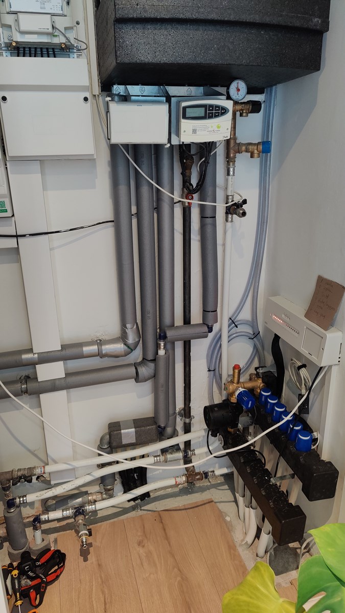

Jeg har en fjernvarmeunit (Termix VVX - dog den 'gamle' model med Alpha2 25-60 pumpen). Den har én streng til opvarmning af boligen. I forbindelse med renovering af huset, har en VVS'er sat et T-stykke på fremløbet og returløbet (Se billede).
Den ene side af t-stykket går til radiatorerne i huset (som kører 2-streng), den anden side går til midishunten (Wavin m. 6 kredse) altså gulvvarmen. Det samme retur.

Jeg bliver nødt til at spørge om fordelingen til gulvvarme og radiatorer er lavet før eller efter cirkulationspumpen på dit "fyr". Det er i princippet ligegyldigt, hvad der producerer varmen. Har du ikke et billede af det?
Det er svært at se men pilen på pumpehuset peger den i den rigtige retning?
 Godt bud. Jeg havde faktisk slet ikke set pilen på pumpehuset. Men ja, den peger ned mod gulvet, så altså fremløbsvejen.

 Jeg har lige prøvet at tage et billede på lidt afstand så det er nemmere at se hvordan det hele er sat sammen.

Uden at kende anlægget vil jeg mene der skal være en kontraventil i det lille stykke mellem frem og retur. Om den kan vende forkert eller mangle skal jeg ikke kloge mig på.
Kan du tage et billed af den anden pumpe ?
Sker der nogen ændring, når du ændrer temperaturen på gulvvarmen ved at dreje på den blå termostat på gulvvarmen? virker den overhovedet? Det bør undersøges ved at demontere den og se, om det giver nogen ændring.
