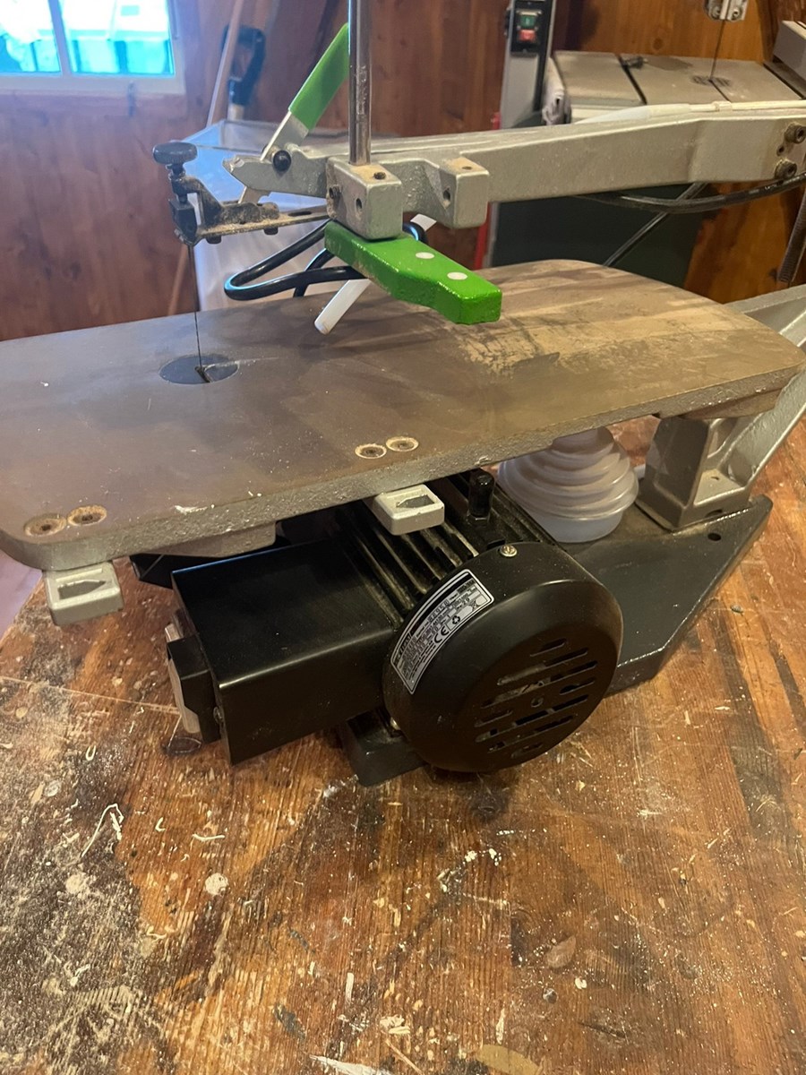

En dekupørsav er vejen frem. Bare fordi du har en sav hvor der ikke kan sættes "løse" klinger i betyder det jo ikke at de ikke findes.
Jeg kan ikke se hvorfor man ikke kan bore et hul i træet og stikke savklingen ind i hullet nedefra og så skrue den øverste klingeholder på klingen.
Man behøver ikke at skrue begge klingeholder på, fra starten af.
Hej DLG... Det er lige præsis det man behøver... Det har været forsøgt også med hjælp fra forhandler. Men tak for interessen 😀
Det lyder til du skal over i et andet fabrikat af maskine, hvor der kan bruges klinger "uden hoved"

Hej DLG.. Jo det er disse kæber/hoveder der er på min sav. Det gør at man ikke kan få klinge ned igennem emnet ved smalle udskæringer. Det er ikke muligt at monterer klinger i frihånd. 😀

 Hvis emnet ikke er så stort, kan du jo bare tage det med hen til fixturet, sætte klingen igennem og spænde den sidste holder på..
Som min tidligere chef har sagt: "de sender mennesker til månen i dag, så det her kan vel også lade sig gøre"
Jeg vil tegne et mærke på klingen, så man kan se hvor klingeholder skal skrues på, så klingen har den rigtige længde.
Så vil jeg spænde den øverste klingeholder på i frihånd, dvs. holde den med en tang ( fastholdetang / svejsetang ) og skrue den fast på klingen med en nøgle.
Klingeholderens kæber eller skruen skal nok spændes lidt først, så det er lidt stramt, når man presser klingen i - så klingen bliver siddende i holderen, inden man spænder den fast med nøglen.

Det relativt store huller, der er boret. Jeg har set andre klare sig med 4 mm huller.
Tak for interessen. Det må blive en ny sav der ikke kræver klinge holdere.
