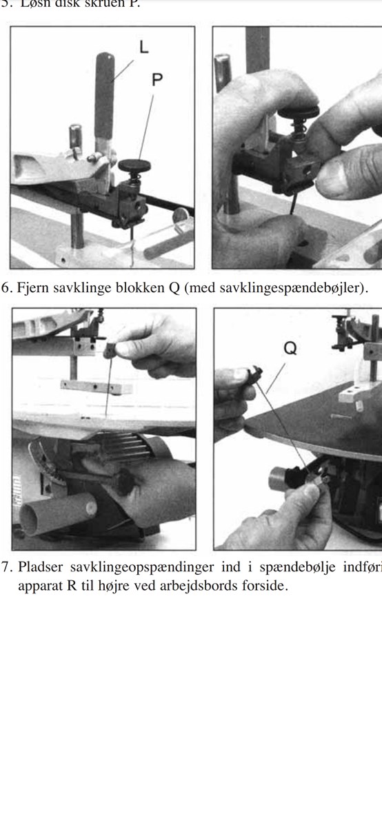

skippersimba Trådstarter 177 5330 27-11-2023 07:45 Tak for interessen. En dekupørsav er ikke en mulighed til små udskæringer inde i emnet. Jeg har en Luna BSS460 den har store kæber der holder savklinge. Og det er nødvendigt at klingen bliver spændt i disse kæber inden montering.

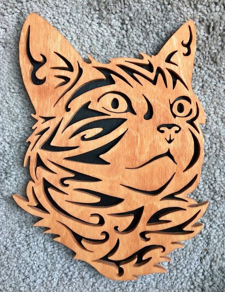

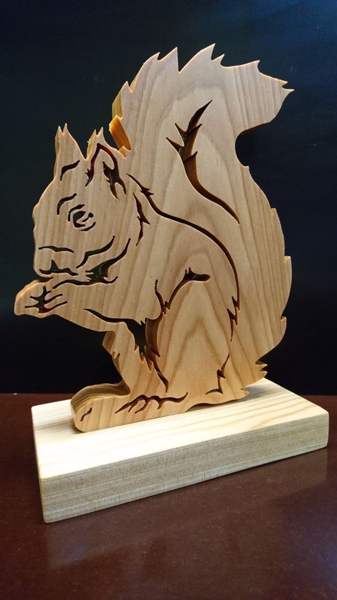

Superdiy 2507 4200 27-11-2023 10:41 Dem du viser billeder af er med stor sandsynlighed lavet med en laser.Hvis din dekupørsav ikke kan bruges så kan en løvsav gøre det samme. Alternativt kan en fintandet stiksav monteret omvendt på en bordplade også gøre det. Selvbygger med stort S.
GodeVen 4328 5220 27-11-2023 11:35 Hvis der var brugt en laser ville der være brændemærker ved alle snit.De to viste modeller er lavet med dekupørsav.https://www.artofit.org/image-gallery/471470654749468733/scroll-saw-patterns-birds-page-9/Scroll saw = dekupørsav.
