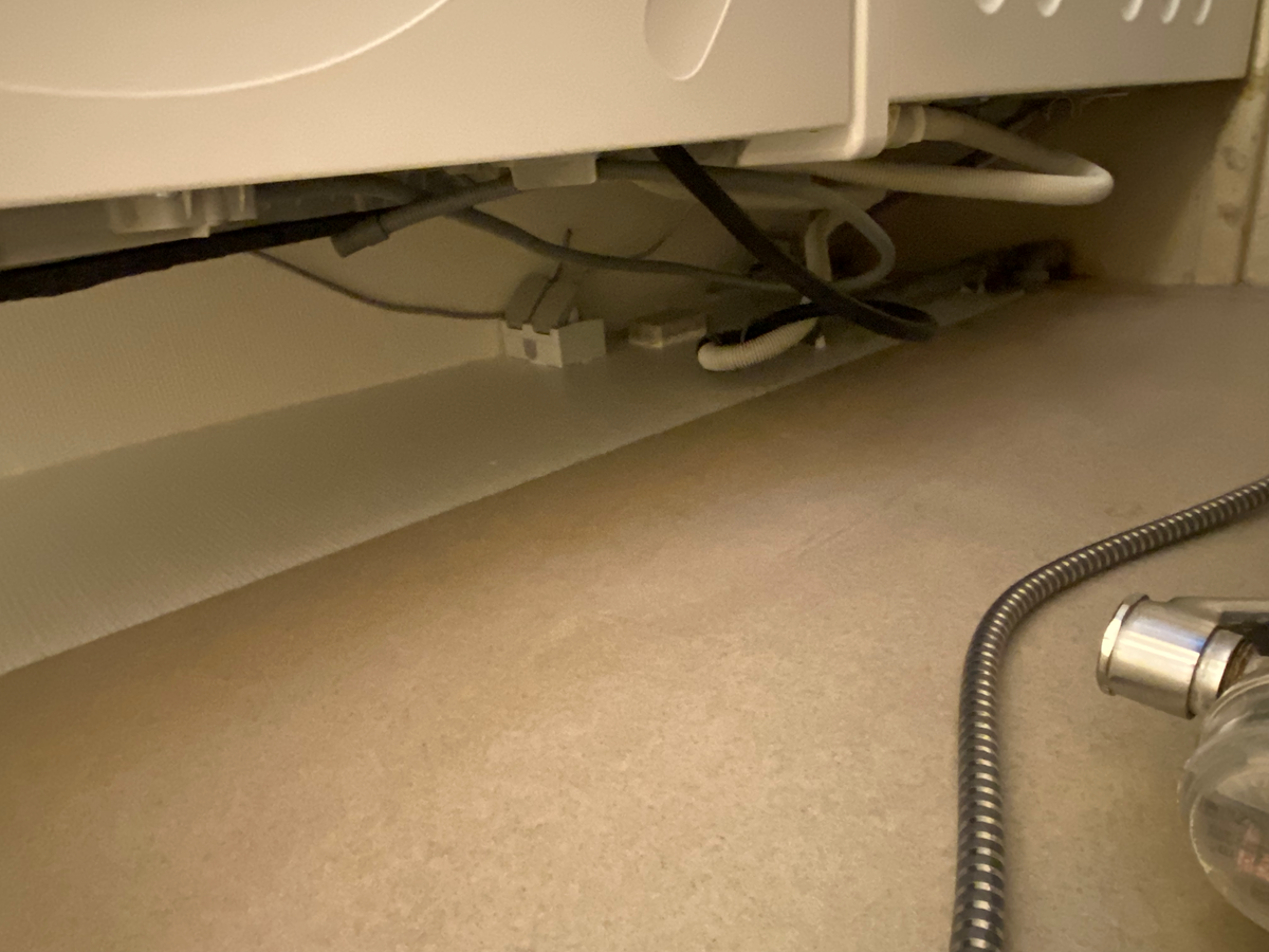

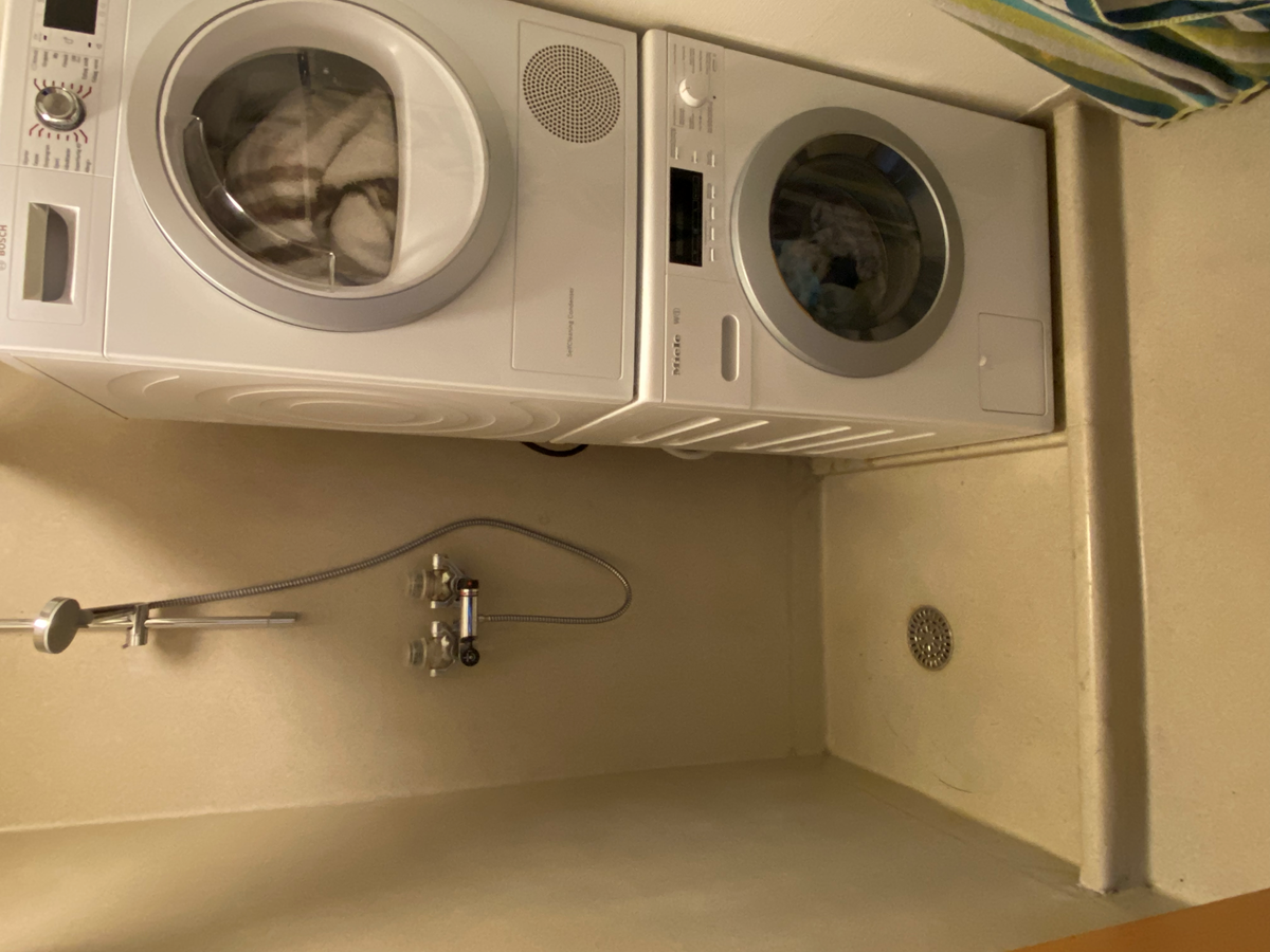

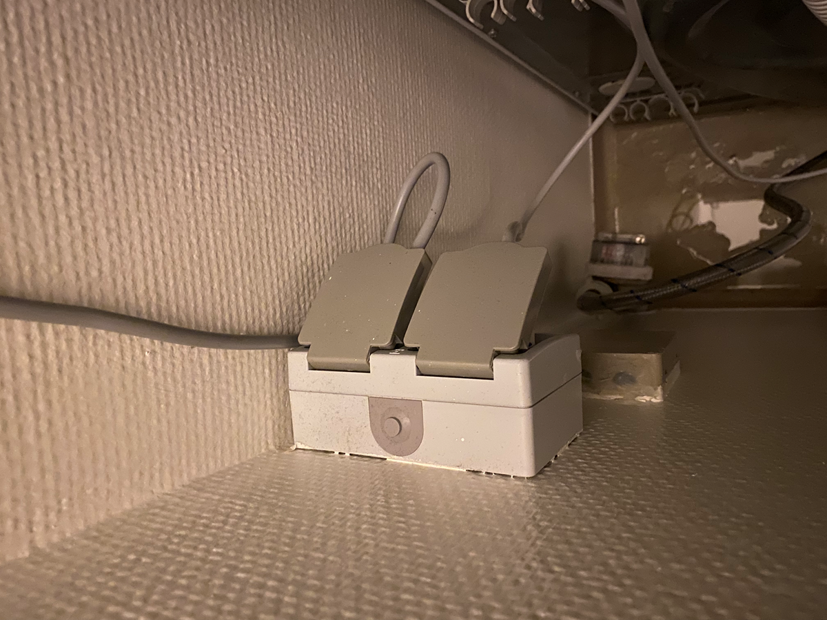

Vådrum, Er dette lovligt eller ej? Har fået to forskellige vurderinger nu... boieboie 9 22-11-2023 13:52 Er dette lovligt eller ej?? en elektriker siger det er fint, da relæ vil slå fra hvis der kommer vand ved strøm/vaskemaskinen.Anden siger der skal en fastmonteret plade mellem... Nogen der kan hjælpe? 14 svar 1 2 › » Følg tråden Annonce Annonce Annonce

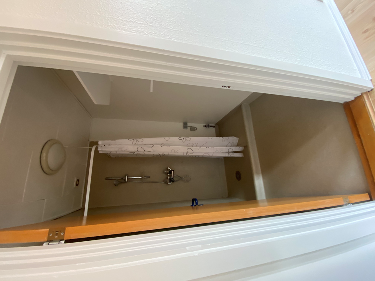

S. Fabrin 19694 4400 22-11-2023 14:22 Din installation er ikke lovlig. Du skal have en afstand på min. 120 cm. fra bruseren. Det bliver vist svært at opnå. Så der skal være en fast væg/plade mellem bruser og vaskesøjle. I øvrigt kunne du så ikke have placeret stikkontakterne på dåsens plads. fase
boieboie Trådstarter 9 22-11-2023 14:31 Se nu er det en lejebolig jeg bor i.....og desværre siger udlejer elektriker det er lovligt...men jeg er IKKE tryg ved at bade der.
S. Fabrin 19694 4400 22-11-2023 14:46 Du beder selvfølgelig udlejers elektriker om at vise dig reglerne for afstand mellem bruser og stikkontakter. Elektrikeren har ret i at HPFI relæet kobler ud ved afledning, så det ikke er farligt. Men han har sikkert ikke rørt ved en ledning med spænding på og derved udløst HPFI relæet. Det glemmer man ikke lige med samme. Hvis du nu trækker forhænget for, når du bader, så sker der næppe noget. Så gå bare i bad. fase

ev elmand 30609 7480 22-11-2023 14:57 Der er lidt med ordvalget, En elektriker siger det er " fint " men det ord tager jo ikke stilling til lovligheden. Det er naturligvis ikke lovlig, men en glasvæg der fastmonteres er da en mindre ting at lave. . Har nogen samlet det, kan det skilles ad. Samles igen ? ?m.v.h. Erik (1/2 ekspert i mange ting) Annonce

AllanE 2663 2650 22-11-2023 16:00 Det er uden tvivl ikke lovligt - det behøver man vist ikke engang være elektriker for at vurdere. Det skal du ikke acceptere.Du kan evt. vise udlejer Sikkerhedsstyrelsens beskrivelse: https://www.sik.dk/erhverv/elinstallationer-og-elanlaeg/vejledninger/elinstallationer/boliger/elektriske-installationer-badevaerelserDer er nogle gode illustrationer af, hvor langt væk fra vådzonen kontakterne skal være. Mvh. AllanE
