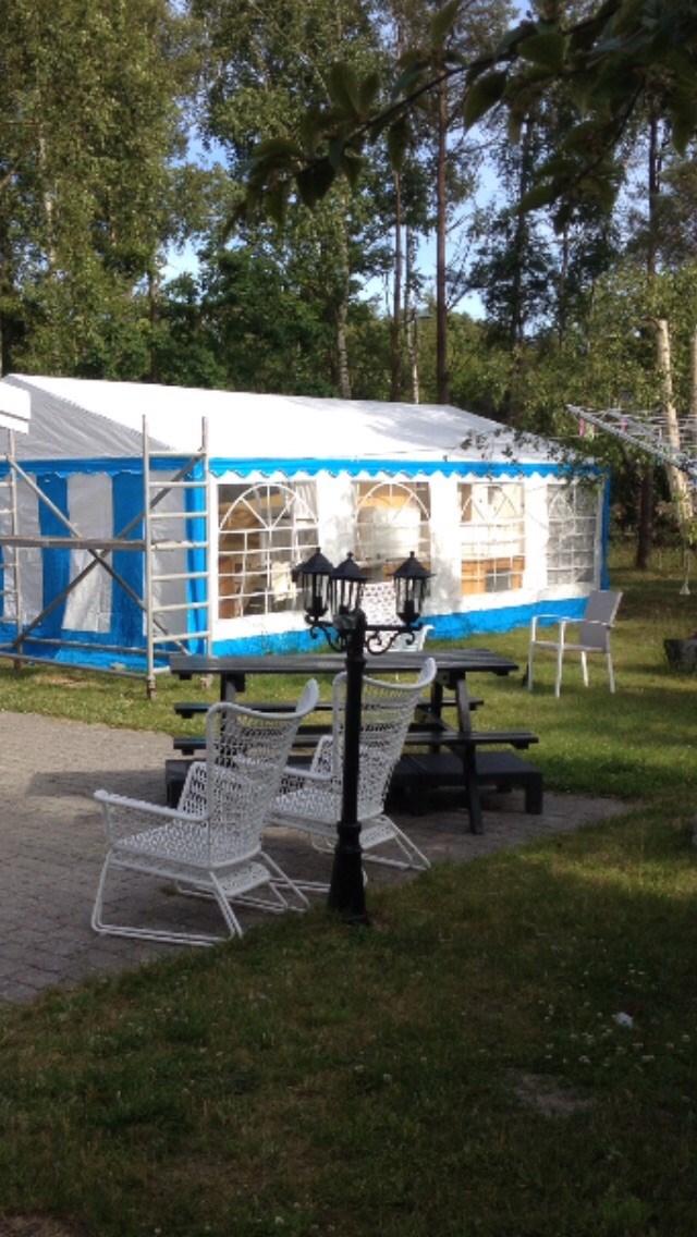

havelampe der er slukket inde på kontakten i huset slår HFI relæet fra.
Kan vi grave lampen op for den er gået i stykker og har fået en masse regnvand og vel derfor den slår HFI fra?
Kan man afbryde for strømmen til den inde fra kontakten i huset? Altså inde bag kontakten? Sådan at vi har løst problemet nu og så kan grave standerlampen ( som det er ) op når foråret kommer..
Det er lampen på fotoet og alle 3 lamper har vist været af fodbolde siden dette foto er taget. Alle kuplerne hænger løse:-) 4500 Nykøbing Sj.
