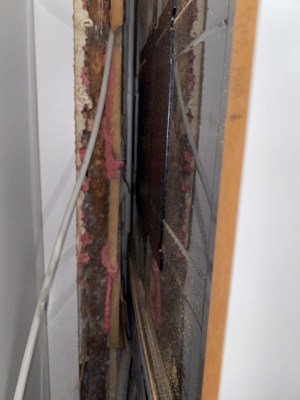

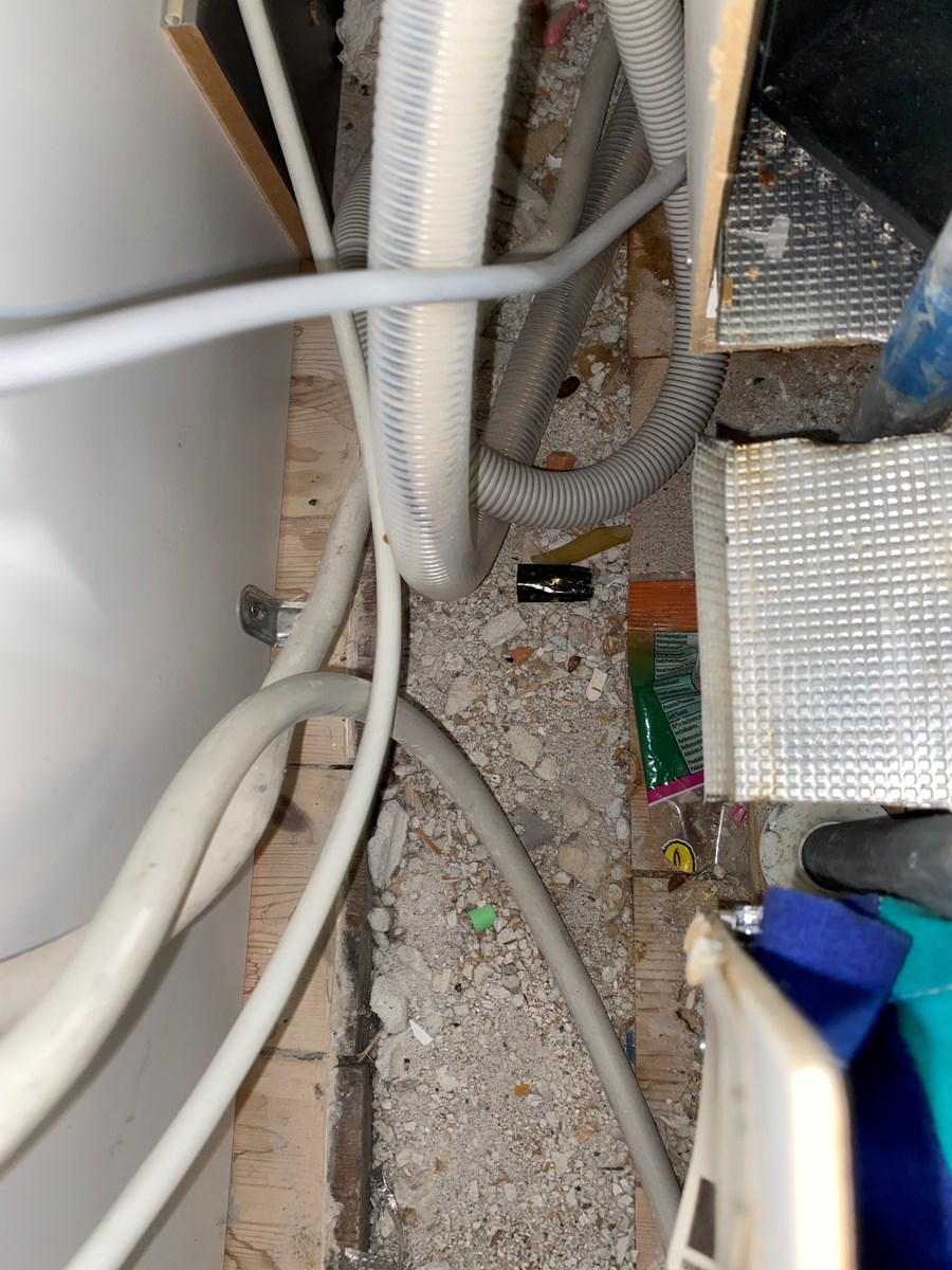

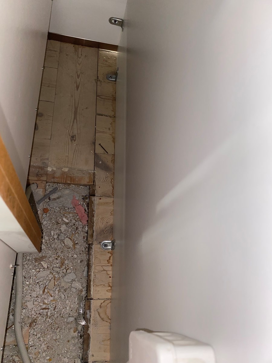

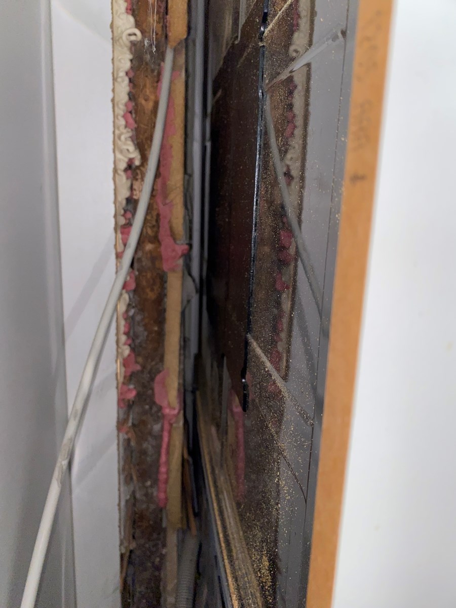

Vi skal have lavet en tilstandsrapport på vores hus (fra 1928). For cirka 6 år siden blev der lavet køkken og i den forbindelse har nogle håndværkere fjernet en halvmur for at gøre plads til det nye køkken.
Da de nye køkken elementer dækker over der hvor muren var, har de hverken lagt et nyt gulvbræt eller lukket muren pænt af. Det betyder at der er et lille hulrum bagerst mellem skabe og opvaskemaskine hvor der ligger rester fra den gamle mur. Fra skabet under håndvasken kan man stikke hovedet ind bagerst og se det.
Mit spørgsmål er om nogen ved om dette vil være noget der vil give anmærkninger på en tilstandsrapport eller er det udelukkende kosmetisk? Tænker om det er  noget man bare kan lade være indtil køkkenet en gang skal ned eller om man skal gøre noget for at få ryddet det op og lavet et ordentligt gulvbræt samt væg.
Det er jo ikke noget man ser eller er i berøring med med mindre der falder et eller andet ned bagerst i skabet som man skal samle op.
Har vedhæftet billeder af hulrummet og hullet i gulvet samt resterne af væg.

Hvis byggesagkyndig opdager dét, er det imponerende. Og det er jo ikke en skade eller noget, der kan udvikle sig. Det er alene kosmetisk, hvis (!) man fjerner skabene. Skulle det give en anmærkning, kan du blot fikse det
Det giver ingen anmærkning men er da ret u-praktisk. Kan du ikke sætte en lille lodret kant på, så ting ikke skubbes der ned.
Det kunne måske give anmærkning på eltjekket. Det ligner der er en samleboks på billede 1.
Er den kategoriseret som tilgængelig?

Tænker ikke det giver anmærkninger.
Men, hvis jeg som potentiel køber, der ikke synes jeg kan acceptere det, fandt dette e.l., ville jeg overveje købet, eller tage forbehold, da jeg ville frygte/mistænke at der kunne være flere lignende ‘fejl’ i huset.
Måske det blot er mig, men det er vel blot en æstetisk detalje, som alligevel er skjult?
