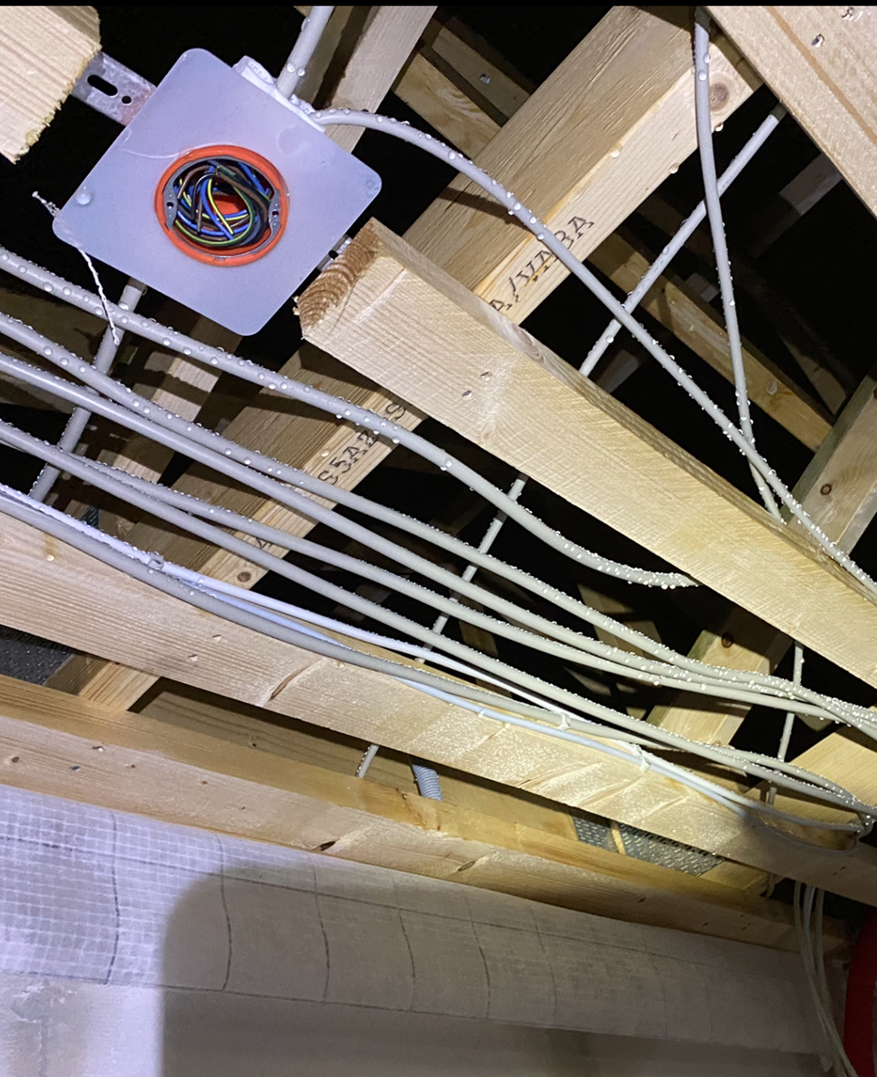

Næe, de må vel alligevel have dokumentation, da der alligevel er mere end 4 kredse, ført sammen, ikke?
Eller hvad er definitionen på ført sammen?
