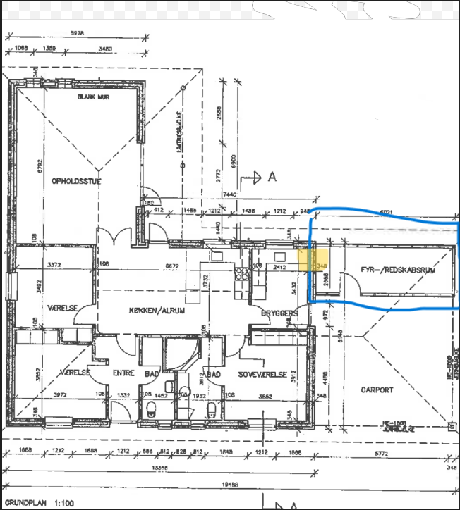

Overvejer at inddrage skur til beboelse
Godaften
Vi har et barn mere på vej, så jeg overvejer at inddrage vores skur til beboelse, så jeg kan få et lille kontor der ude + vaskerum for at give mere plads i vores nuværende indgang/bryggers.
Skuret støder i dag op til vores bryggers, hvor jeg ville lave et dør hul.

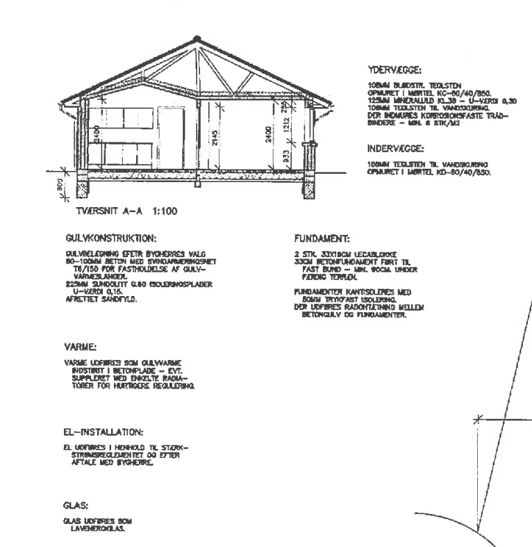

jeg har tidligere monteret klinker i skuret, men det ville jeg næsten være ubærligt, hvis der ikke skulle være gulvvarme som i resten af huset + ventilation og varmeinstallationen er i rummet.
Mit spørgsmål er, kan man forvente at gulvet er isoleret nedadtil som resten af huset, så jeg derfor kan strippe klinkerne af, fræse gulvvarmeslanger ned og nye klinker på igen?

Ja det er sandsynligvis isoleret som resten af huset, måske du kunne lave en boreprøve, evt. bar i fuge et 5-6 mm bor vil være nok, så kan du nemt mærke når du er gennem betonen, og så lave et "prikke prøve" du vil nemt kunne mærke om der er flamingo under..
Selvfølgelig mest sikket at fjerne en klinke, og bore et større hul....
Er der støbt gulv i carporten, eller "havefliser"?
Det var det jeg håbede der blev gættet på.
Jeg laver en boreprøve.
