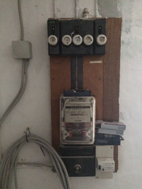

Det er ikke den originale tavle fra 1962. Den type sikringer (NEOZED) kom først frem i slutningen af 60’erne. Taven er nok udskiftet på et tidspunkt mellem 1970 og 1990. Jeg tror ikke at en elektriker vil kalde tavlen tudse gammel. Der er ingen grund til at udskifte den på grund af alder.
En tavle fra begyndelsen af 60'erne ser typisk således ud:
