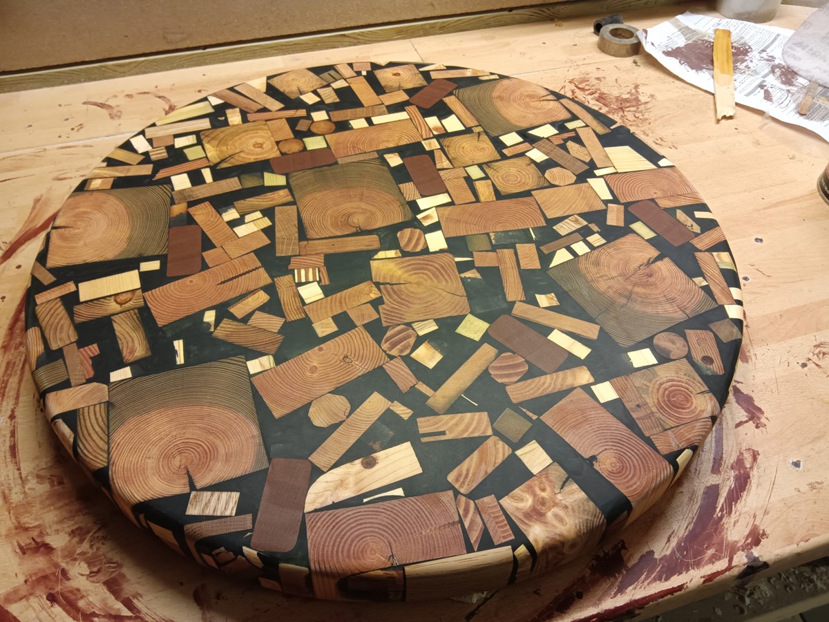

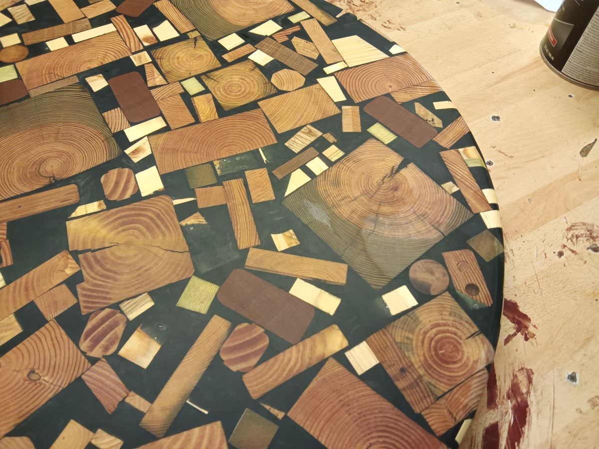

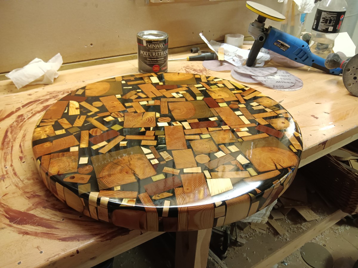

Jeg er i gang med et af de her populære "river tables" i café-bord format. Grundlæggende en rund 'skive' ca. 4 cm tyk, og 60 cm i diameter.
Det er, selvfølgelig ikke et "river-table", for der er ikke nogen 'river' eller flod, men det er en blanding af 'affaldstræ' og epoxy... så mange af problemstillingerne er de samme.
/Faktisk kan I i baggrunden af det første billede se et lille 'river-table' café bord) ;-)

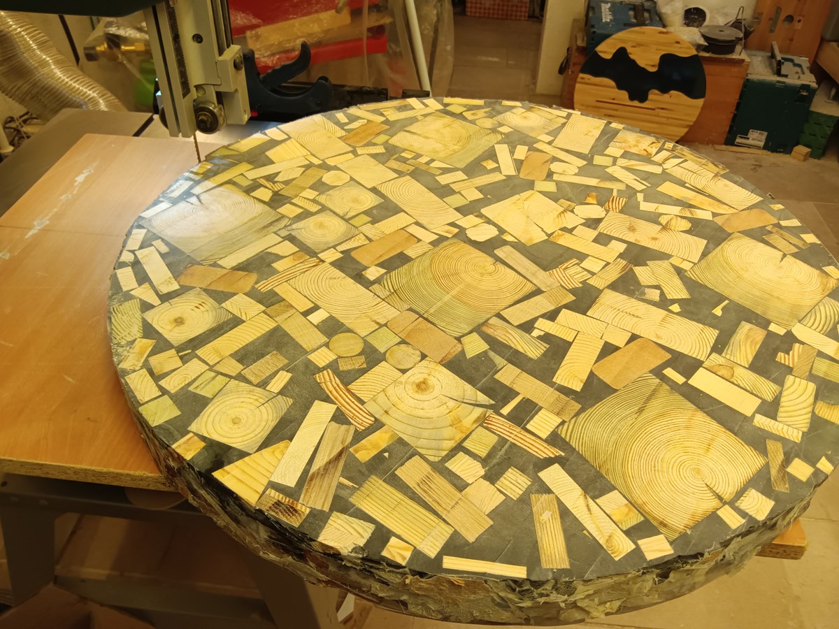

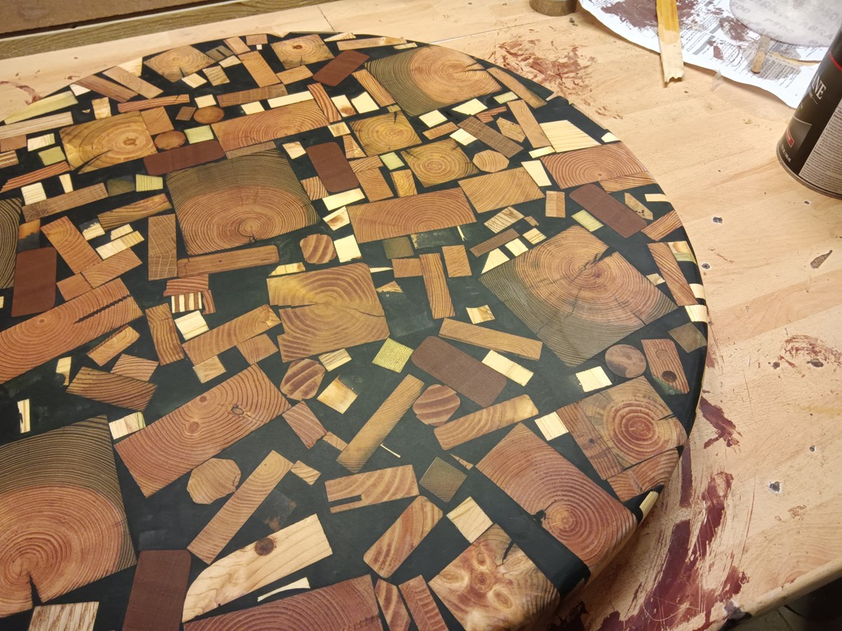

Dog er der nogle _noget_ større udfordringer ved at 'bearbejde' og benytte endetræet i f.eks. fyrretræ, fordi det absorberer væsentligt mere tværtræ... og især i forhold til hådttræ.
Her har jeg, i dette projekt, bl.a. benyttet gamle 4x4 tommer firkantbjælker.
Jeg har vedhæftet billeder, så det er nemmere at se, hvad jeg mener.

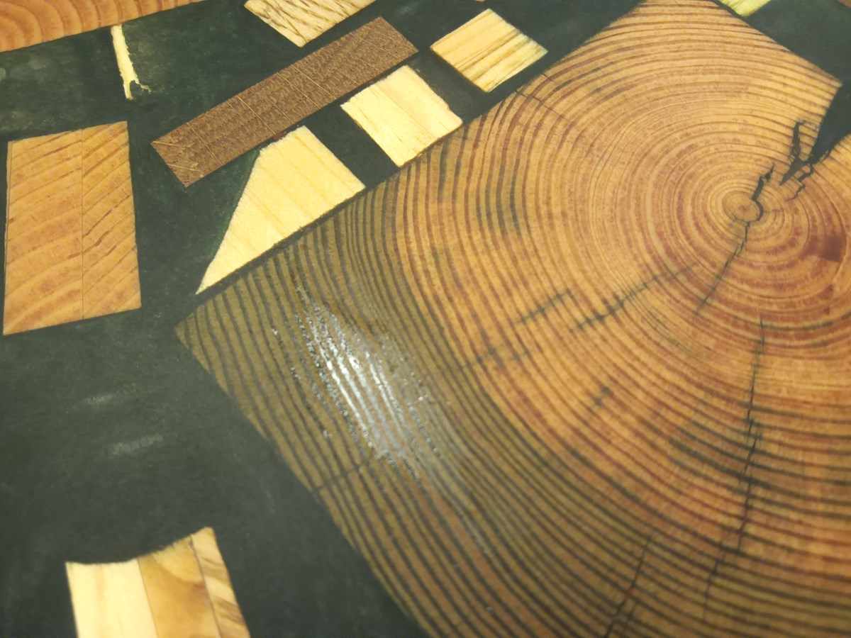

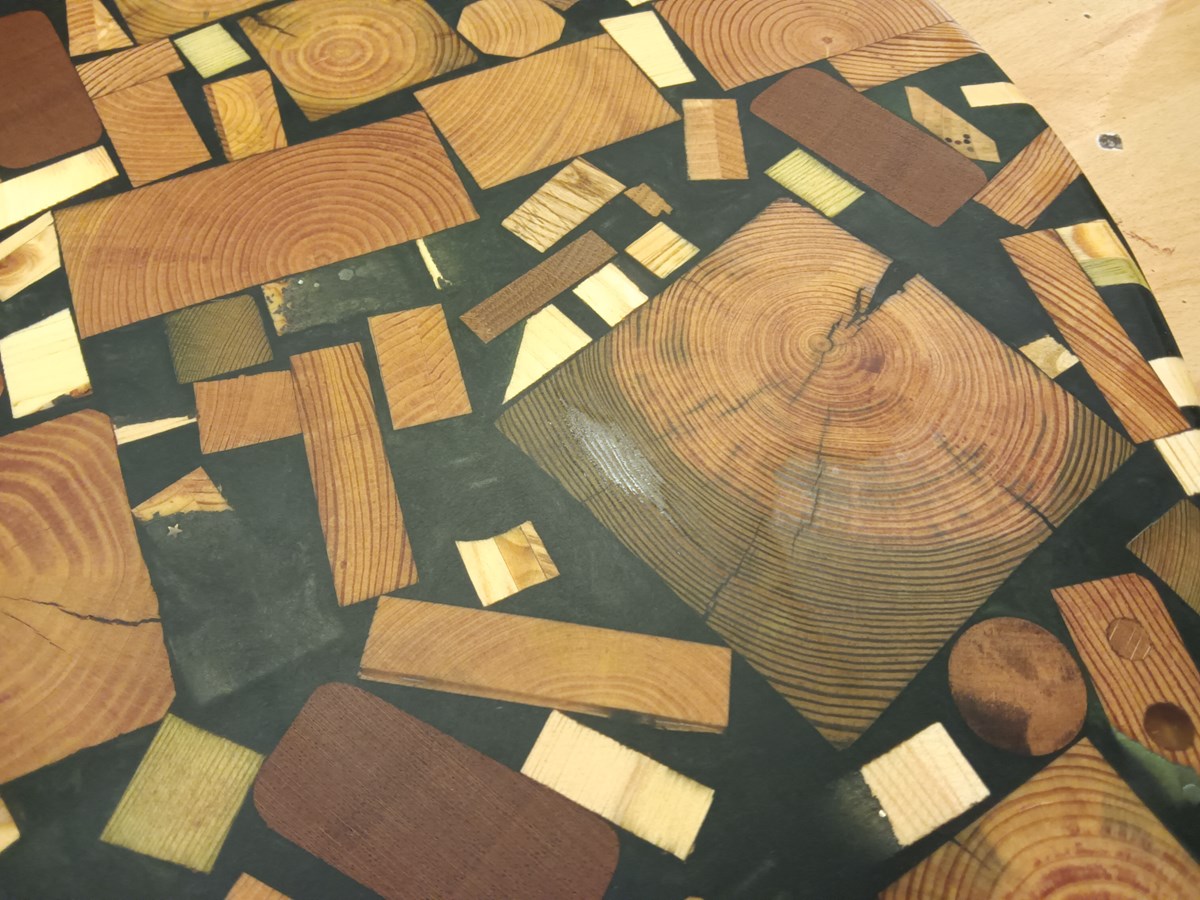

Jeg har valgt en oliebaseret lak (polyurethane) og var godt igang med processen med at slibe/lakere/slibe/lakere osv... da det går op for mig, at der åbenbart er (meget få og relativt små) steder, hvor der er naturligt harpiks i træet.
Og endelig SPØRGSMÅLET:
Jeg var nået op på korn 600, før jeg opdagede det... og nu aner jeg faktisk ikke, hvad jeg skal gøre ved det.... kan man på en eller anden måde "lukke" det, så jeg kan lakere igen, og gentage slibe/lakere-processen?
I billedet er det det lille blanke område. Det klistrer og optræder desværre igen, selv efter nylakering og slibning flere gange.

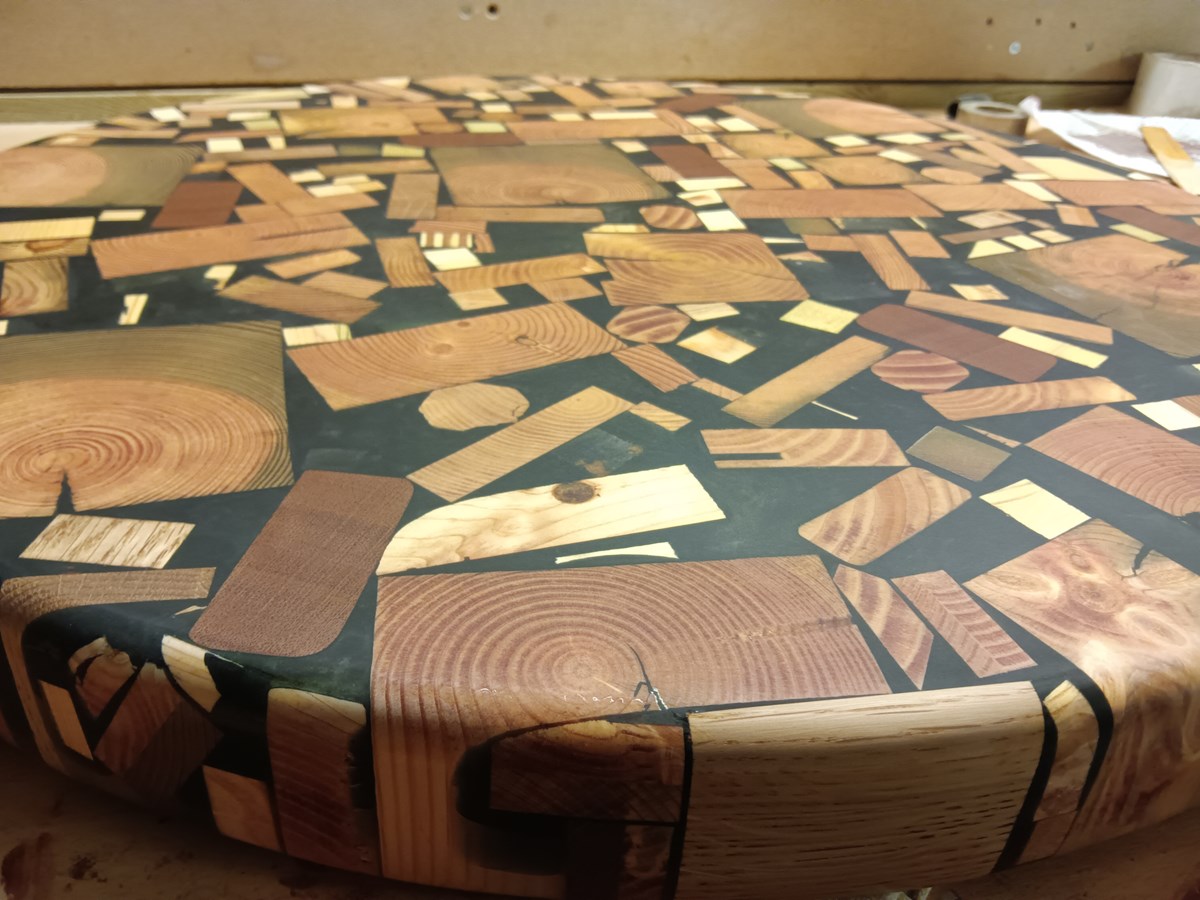

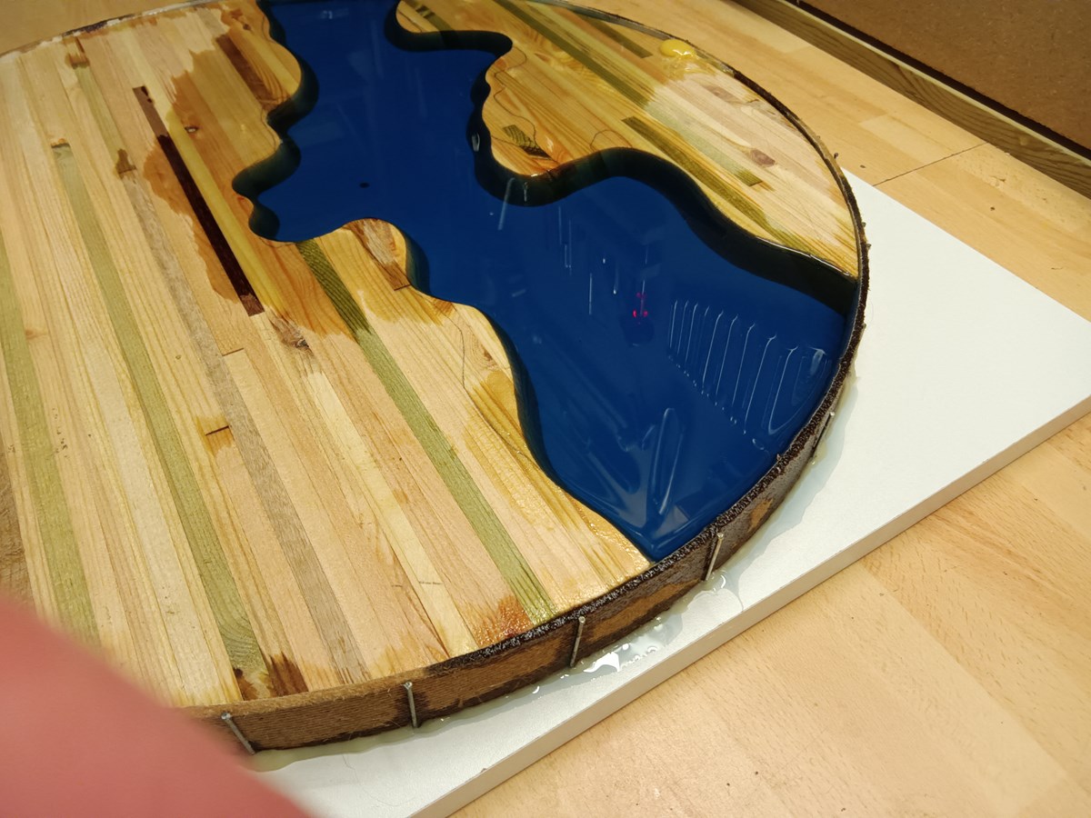

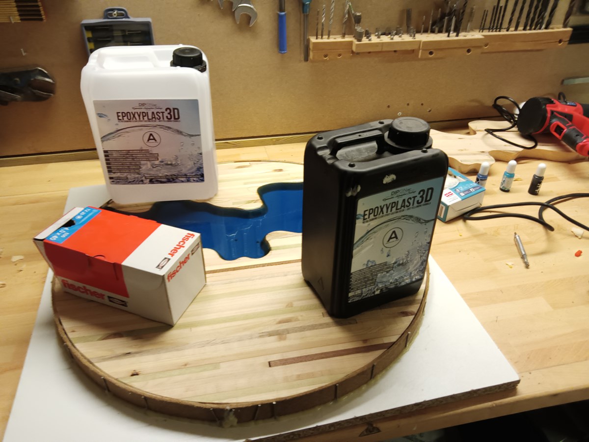

Har også lige vedlagt et par billeder af det andet projekt:
Harpiks kan "skylles væk" med sprit, så det kan du prøve først. Og så kan det også brændes med en gasbrænder, men vent til spritten er dampet af :)

Man smører shellak / knastlak, som er spritbaseret, på knaster. Spritten opløser også harpiks og fordamper hurtig, så shellak hærder hurtig.
Citat fundet på nettet: " Knastlak til træ:  Anvendes til forsegling af knaster i træværk. Herved undgår du harpiksudtræk efter overfladebehandling. "
Du kan prøve
Hej DLG
Mange tak... både opløser og forsegler... lige hvad jeg har brug for :-)

Ganske vidst arbejder jeg med endetræ, og jeg ved det suger og suger.... men det bliver VED !
Jeg kan simpelthen ikke lukke det.
... og det er ikke fordi jeg bruger noget billigt lort.... jeg bruger MINWAX Polyurethane oil, der burde være i den høje ende af produkter.
Jeg startede med (for meget lang tid siden), at slibe virkeligt groft (korn 60, tror jeg), for at have en masse åbne porer, så træet virkelig kunne suge... og håbede dermed at mætte træet (i dybden). Det gjorde jeg før jeg havde brugt _nogen_ anden form for produkter på træet, så det var helt åbent.
Derefter fulgte jeg de gængse råd om, at slibe det op igennem kornene, fra 120 og op til 320... lakere træet (polyurethane) lade det tørre/hærde, give det en let slibning, og så lakere igen.
Jeg troede, at jeg skulle gentage den process én til to gange og være klar... men der var _STADIG_ steder, hvor træet tyrdeligvis ikke var mættet.
Så jeg gentog processen, uden success.
Senest har jeg prøvet at give overfladen en ekstremt let slibning med korn 600 og genlakere... efter andet forsøg, var der STADIG flere steder, hvor træet ikke var mættet... og jeg var temmelig generøs med mængden af lak.
Jeg har selvfølgelig _virkelig_ været omhyggelig med at rengøre overfladen hver gang, inden jeg påførte lakken... jeg bruger det korrekte filt til at aftørre med, og væder det med 99% isopropanol affedter.
