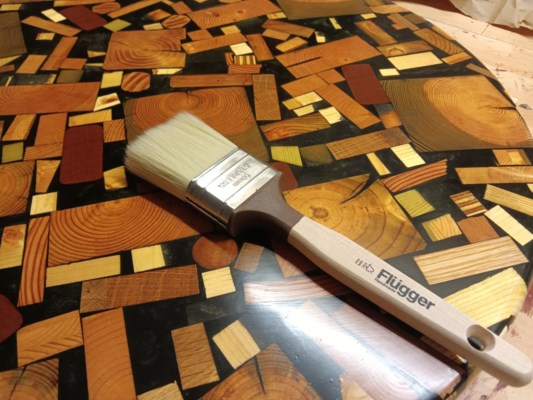

Jeg er i gang med et af de her populære "river tables" i café-bord format. Grundlæggende en rund 'skive' ca. 4 cm tyk, og 60 cm i diameter.
Det er, selvfølgelig ikke et "river-table", for der er ikke nogen 'river' eller flod, men det er en blanding af 'affaldstræ' og epoxy... så mange af problemstillingerne er de samme.
/Faktisk kan I i baggrunden af det første billede se et lille 'river-table' café bord) ;-)
Dog er der nogle _noget_ større udfordringer ved at 'bearbejde' og benytte endetræet i f.eks. fyrretræ, fordi det absorberer væsentligt mere tværtræ... og især i forhold til hådttræ.
Her har jeg, i dette projekt, bl.a. benyttet gamle 4x4 tommer firkantbjælker.

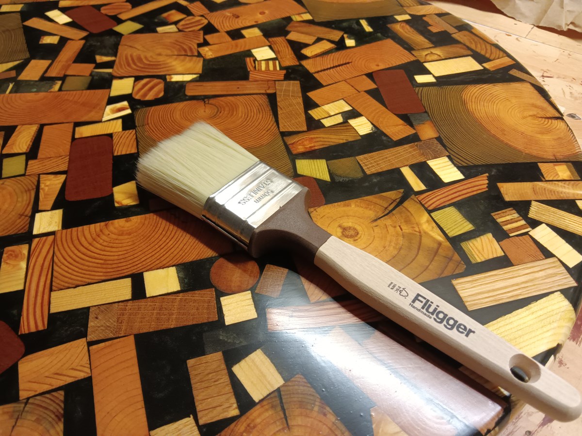

Jeg har vedhæftet billeder, så det er nemmere at se, hvad jeg mener.
Hele processen er temmelig lang, og "finish"-delen er noget af det, der tager længst tid: Slibning op gennem alle kornene. Hvor langt op jeg går i korn, afhænger naturligvis af, hvilken finish jeg vil bruge... olie, lak, sæbe, vandbaseret lak (polycylic), oliebaseret lak (polyurethane), linolie, voks, en kombinatoin etc. etc. etc.
Det er en total jungle, der kræver timevis (årevis) af undersøgelser og erfaring.
Jeg har valgt en oliebaseret lak (polyurethane) og var godt igang med processen med at slibe/lakere/slibe/lakere osv... da det går op for mig, at der åbenbart er (meget få og relativt små) steder, hvor der er naturligt harpiks i træet.

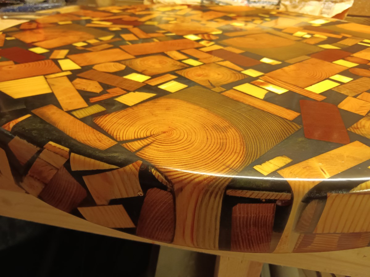

Jeg var nået op på korn 600, før jeg opdagede det... og nu aner jeg faktisk ikke, hvad jeg skal gøre ved det.... kan man på en eller anden måde "lukke" det, så jeg kan lakere igen, og gentage slibe/lakere-processen?
I billedet er det det lille blanke område. Det klistrer og optræder desværre igen, selv efter nylakering og slibning flere gange.

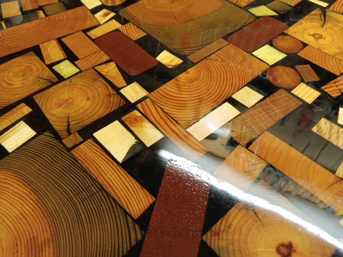

Og et mere, hvor det er mere tydeligt
I øvrigt er jeg sluppet af med harpiks-prtoblemet, ved at følge rådet fra DLG !
Shellak afspritter og lukker virkelig problemet !

Jeg købte en virkelig fin (og dyr) pensel fra Flügger.... 229 kroner ... og den er virkelig silkeblød, taber ingen hår osv... men alligevel formår jeg ikke, at ende op med en jævn overflade.
Som sagt har jeg en Wagner 590 sprøjte, som jeg vil prøve med igen... men de 150 ml jeg har tilbage af MIWAX lakken, er knap nok til at fylde hele bunden af sprøjte-flasken, LOL ;-)
Desuden er jeg nødt til, endnu engang, at slibe med ½groft sandpapir, e.g. korn 180 ell. lign. og op, for at få striberne fra penslen væk, før jeg sprøjter.
Jeg fatter i øvrigt ikke, at der stadig kommer små bobler, selvom jeg prøver at føre penslen laaaangsomt henover overfladen.
Som sagt... jeg har VIRKELIG brug for et kursus i, hvordan man gør det her, for jeg fatter NADA.... INTET !
