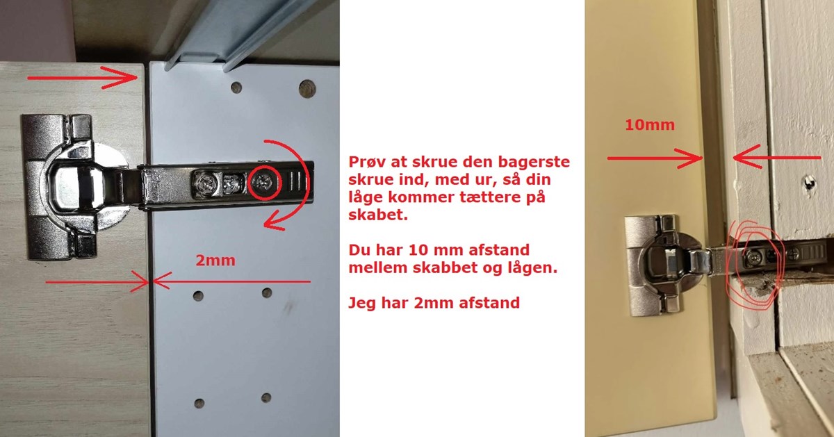

Jeg står over for et problem med min køkkenskabslåge og jeg håber, I kan hjælpe. Oprindeligt var skabet helt perfekt (det er kun to år gammelt!!!), men med tiden er toppen af døren begyndt at hænge mod højre, så den er meget skæv og lågerne nu overlapper og ikke kan lukkes ordentligt(se billede). Jeg har forsøgt at stramme den markerede (rødt) skrue for oven på lågen så meget som muligt (i urets retning), men lågen kan ikke rettes op og skruen kan ikke skrues mere den vej. Jeg har forsøgt at skifte beslagene til nogen nye, men desværre med samme resultat.

Det ligner Ikea Udrusta hængsel, som den jeg også har.
Jeg har lige prøvet at dreje lidt på den og har lavet et billede ud fra mine erfaringer

Du kan prøve at tage lågen af ( den kan klikkes af)  og se om det lille øverste beslag stadigvæk er skruet fast på trærammen.

 Tak for opmuntringen. Jeg tror at jeg har haftlågen af de første ti gange for at kontrollere at det hele sidder godt fast 😳 og alt ser fint ud. Du har ret i at det er et ikea beslag, det er skiftet til. Tror at det oprindelige var et blum, men er ikke sikker. Tak for den gode illustration. Det er sådan, jeg har gjort. Uden den store succes. Og desværre så må jeg sige, at den anden låge hænger snorlige. Der er et skab mere til højre, hvor jeg kan se at spalten mellem lågen og det andet skab er fuldstændig ens hele vejen ned.

Jeg kan også se at din låge er skruet på 1 cm fra skabet.
Når en tømrer har hugget det hul til hængsel beslag ud med et stemmejern, så kan den flade som det lille hængsel beslag er skruet på, godt have en lidt skrå vinkel.
Prøv at skrue den bageste hængsels skrue ind, med ur, så lågen kommer tættere på skabet og se om det hjælper.

  1. DLG skrev den 28-10-2023 20:07:58
 Tusind tak for hjælpen 😊 Det holdt hårdt, men er nu på plads 👍
