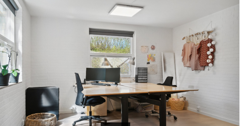

Jeg overtager snart mit nye hus og vil gerne spartle et værelse med murstensvægge med efterfølgende opsætning af filt. Jeg tror, at væggene (jf. billede) tidligere er blevet lettere spartlet, så fugerne er minimale på murstene.

Hvis fugerne mellem stenene er mere end et par mm dybe bør du starte med tyndpuds.
Herefter kan du fuldspartle væggene med sandspartel i en fornuftig kvalitet.

Ville du påføre forankringsgrunder før spartling?
Når væggene allerede er malet behøves der ikke forankringsgrunder. Men de bør vaskes ned med grundrens for at fjerne skidt, fedt og fluelort.
Du kan også bruge en grovspartel (istedet for tyndpuds) og så slutte af med rullespartel til den sidste finish, det er nemmere og hurtigere at håndtere for de fleste.
