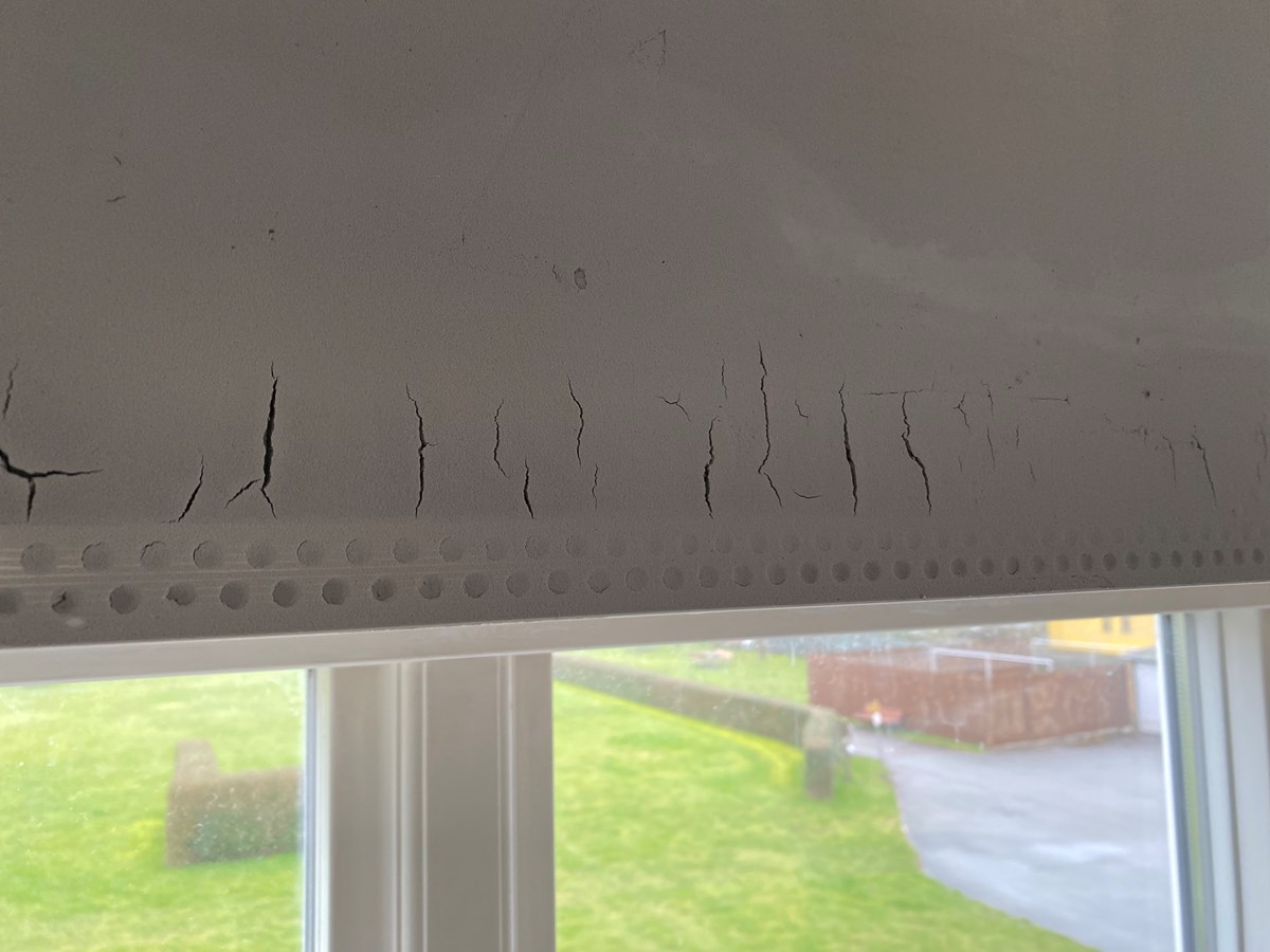

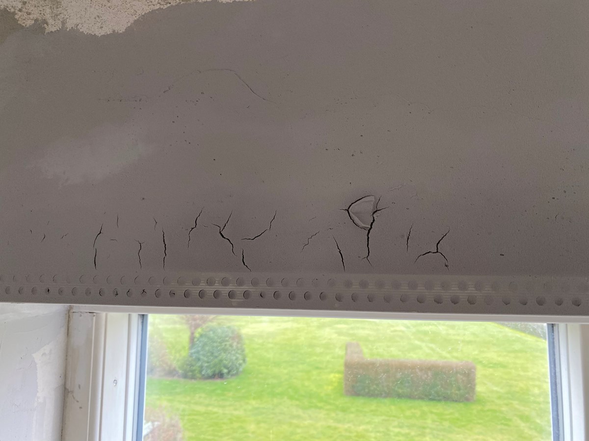

Vi er igang med at renovere lejlighed, og i den forbindelse er vi igang med at spartel, men vi er stødt på et problem, og det er at vi har spartlet omkring vinduet inden fuldspartling, da væggen var meget ujævn deromkring, men vi opdager nu, ca. 24 timer efter vi har spartlet omkring vinduet, at meget at spartelen er krakeleret, hvad skyldes det? Og hvordan skal vi fikse det?

Du har brugt et for tykt lag af spartlen, så kan vandet i massen ikke fordampe jævnt og så opstår revnerne.
Vent til massen er helt gennemtør. Det kan godt tage længere tid end der står på pakken, da der er brugt mere end der sikkert også står du kan bruge pr lag.
Derefter brug noget mere spartelmasse til at udglatte revnerne.
Nogle gange er brugsanvisninger gode at læse inden man går i gang, selvom man har tilbøjelighed til at droppe dem
Der er muligvis alt for tykt lag på. Der står på pakken hvor tykt et lag det er beregnet til.
Hvis I har brugt sådan en sandspartel som maler bruger, lige før de skal male en væg, så er det nok forkert.
Det er kun beregnet til 2mm lagtykkelse eller lignende.
Det trækker sig sammen når det tørrer og derfor krakelerer.
Tak for det hurtige svar, vi har brugt dana lim medium spartel, og der er Max tykkelse på 4 mm, hvilke vi mener det ikke overskredet.
Men sket er sket, og som jeg forstår det så er det ikke nogen store problem. Vi skal blot vente på det er gennem tør, og her efter spartel revnerne op inde vi fuldspartler, er det forstået rigtigt?
