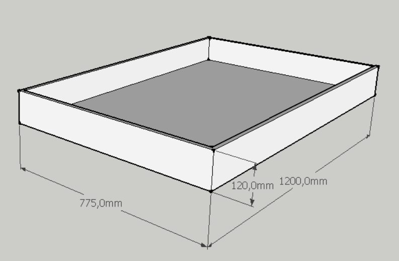

Jeg skal have lavet en skuffe af træ vandtæt indvendig. Højden på skuffen er ikke helt fastlagt, bliver sandsynligvis 4-6 cm lavere.
Det ikke meningen der skal stå vand i skuffen (der bliver lavet hul(ler) for afledning), og de er placeret under et halvtag, men jeg forventer der kan komme lidt vand når det regner, og det sand der skal være i skuffen, vil sikkert holde på fugten.
Fandt dette produkt (link), mon det er nok til at beskytte krydsfineren (tænker at male efterfølgende?
Jeg skal have tagpap på taget, mon det er bedre/nemmere?

Brug trailerplade/støbeplade,  og mal det hele efterfølgende.

 Ja, kan se prisen for mit forslag ender nogenlunde samme sted som en trailerplade .......

Jeg forstår bare ikke helt at du vil opbevare sand, i en skuffe med huller i?

 Små huller. Måske med et lille net henover.

Hvorfor ikke bare bygge en almindelig sandkasse af brædder og fore den med en fiberdug?

Der er også noget som hedder vådrumsmembran. Man smører det på væggen inden man lægger fliser på.
Det er en slags gummi, som beskytter væggen mod vand. Jeg ved ikke hvor giftigt det er.

 Prisen ender så med at blive på niveau med trailerplade
Jeg ku' godt ende med, at lave skufferne i tagfiner med kanter af tryklister, og beklæde med noget billigt (voks)dug.

Hvorfor ikke bare trykkede brædder til det hele, inkl. bunden? Så undgår du at det hele delaminerer og limen slipper.

 Ja, hvorfor egentligt ikke. Prisen kan i hvertfald konkurrere med plade. Og jeg kan samle brædderne med en løs fer eller fisk.

Du kunne også overveje lærk, i stedet for imprægneret træ.
