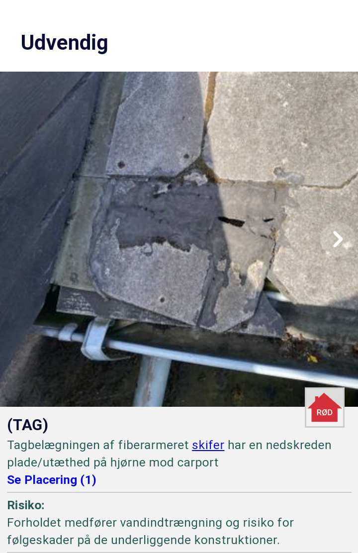

Vi overvejer at købe et hus fra 1968, hvor asbest taget ikke er så velholdt. Vores tanke er at rense det og male det, men der er en utæthed i taget pga. en beskadiget plade.. ville man kunne lappe hullet og give taget en behandling og dermed undgå at skulle investere i et nyt tag?

Et skiffereternittag er ikke bare sådan at udskifte en plade på og få tæt igen da sømmene er dækkede af pladen ovenfor. Hvis det bare skal være tæt er den simpleste løsning at klistre et stykke fast flash på.

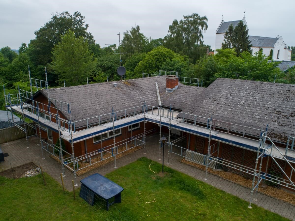

Hvis i ikke kan leve med tagets udseende som det er, bør i kraftigt overveje at skifte hele taget i stedet for at rense og male, da pladerne bliver løse når begroningen spules væk.

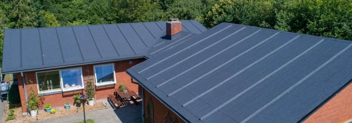

Nu ved jeg ikke hvordan tag og den underliggende konstruktion har det. Men man kan få  lagt tagpap direkte oven på tagpladerne. (efter en grundig afrensning) mønstret fra taget vil måske træde igennem, men en stærk og forholdsvis billig løsning. LINK
