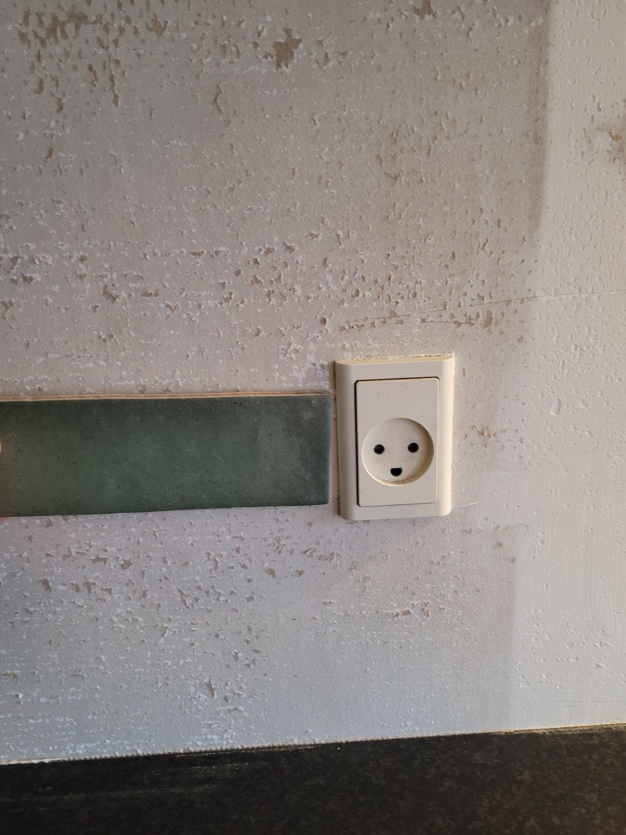

Jeg står og skal sætte klinker op i mit køkken - bare ved køkkenbordene. Problemet er at der er intet mindre end 5 stikkontakter, jeg kommer til at skulle slås med. Jeg har rigtig svært ved at regne ud, hvordan jeg finder frem til, hvor meget af flisen der skal beskæres, når jeg står og skal have den til at passe ved stikkontakten.

Træk stikkontakten klinketykkelsen ud fra væggen, så klinken kan komme ind bag. Så behøver du ikke skære klinken super præcist.
Du kan sætte en pudsudligningsring i dåsen, så den kommer ud og flugter med klinkerne. Så holder ud bare 1-2 mm afstand til ringen, når du skærer klinkerne. Mellemrum bliver dækket stikkontaktens ramme.
Det med at skære klinkerne til, så de støder op til rammen, bliver aldrig pænt, og man må ikke fuge mellem ramme og klinke, da det vil lime stikkontakten fast, så den ikke kan serviceres.
Hvordan trækker jeg stikkontakten ud?

skær hullerne fra bagsiden , så får du et rent hul
Nu har jeg bimlet lidt med det. Bagkassen har en kant på højre og venstre side, så jeg ikke kan få fliserne ind under. Selve bagkassen kan jeg ikke få løsnet i bunden, selvom jeg løsner den i skruerne.

Er det en gipsvæg?
Ja det er det.
- Steven
Ok, så er det en såkaldt forfra-dåse, som sidder dér. Alt efter hvilken type det er, kan den godt være fikseret i bunden med en "lås", som ikke umiddelbart kan åbnes.
Men lad den sidde. Du skal så "bare" skære klinkerne præcist, så de kommer helt ind til kanten af dåsen. Så vil rammen stadig godt kunne dække ud over klinken.
Sæt de hele klinker op ved siden af. Når du har helt styr på dem, så kan du holde den klinke, som skal skæres, på den korrekte plads, og tegne på den, præcis hvor der skal skæres.
