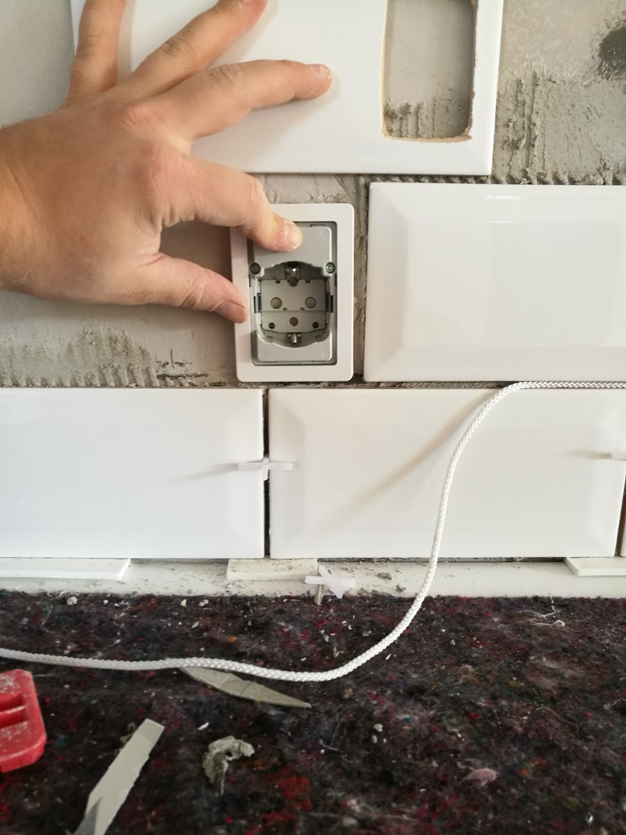

Jeg skal lave en udskæring omkring en stikkontakt. Vil det holde hvis jeg skærer så tæt på kanten på flisen, eller bør jeg bare fuge rundt om flisen i stedet for?
Eller må jeg skære noget af den grå pudsring, og lade flisen gå lidt ind over dåsen?

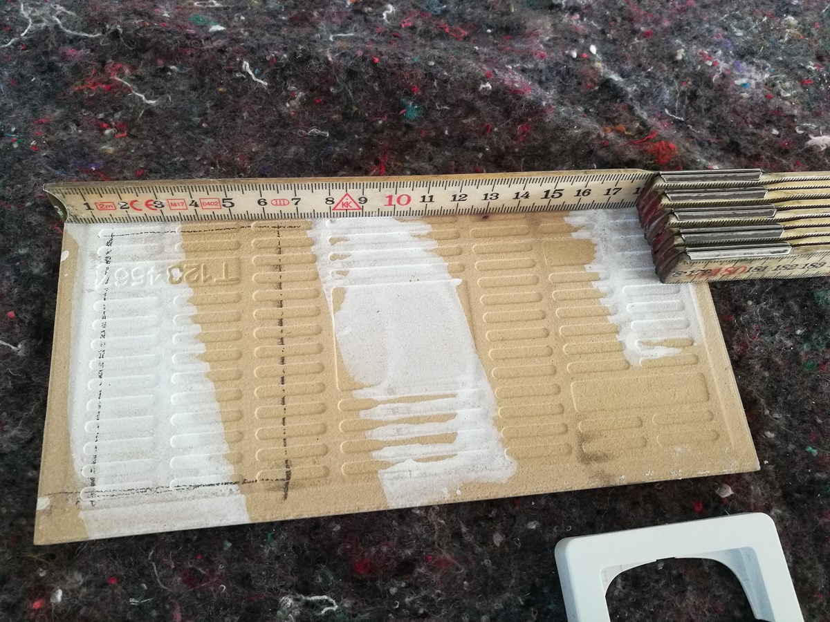

Du skærer bagfra med diamant klinge en del riller som gør din flise svag på det sted du ønsker det. Bagpå må riller godt gå lidt længere end stregen, men foran kun til stregen. Så vil der komme et hul på midten som måske ikke er stort nok. Flisen limes fast men godt med fliselim lige omkring dåsen, så der ikke er luft bagved.
Når det hele er hærdet kan du med en lille mejsel, en gammel skruetrækker eller lign. hugge små flis af flisekant hele vejen rundt indtil stikkontakt kan monteres.
Jeg ville undlade den smalle strimmel flise og så fylde op med fuge.
I sidste ende er der jo ikke mere synlig fuge end der ellers ville være.
Som det ser ud til, hvor du holder stikkontakt rammen så tror jeg Kermit_369 har ret.

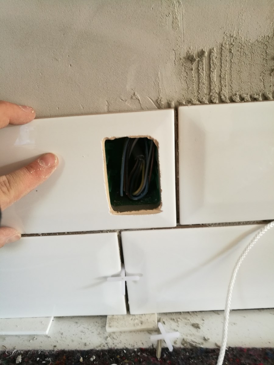

Tak for jeres svar. Jeg tror jeg prøver versionen med hullet i flisen først, da jeg synes der vil komme lige rigeligt fuge ovenover ellers.
Kan flisen holde uden at knække?
Ja ovenover skal du have en hel flise, men du kunne godt skære hjørnet af og stadig få et flot resultat.
Men sidste billede vidner jo om at det kan lade sig gøre. Når den er limet fast holder den lige så godt som alt andet.
