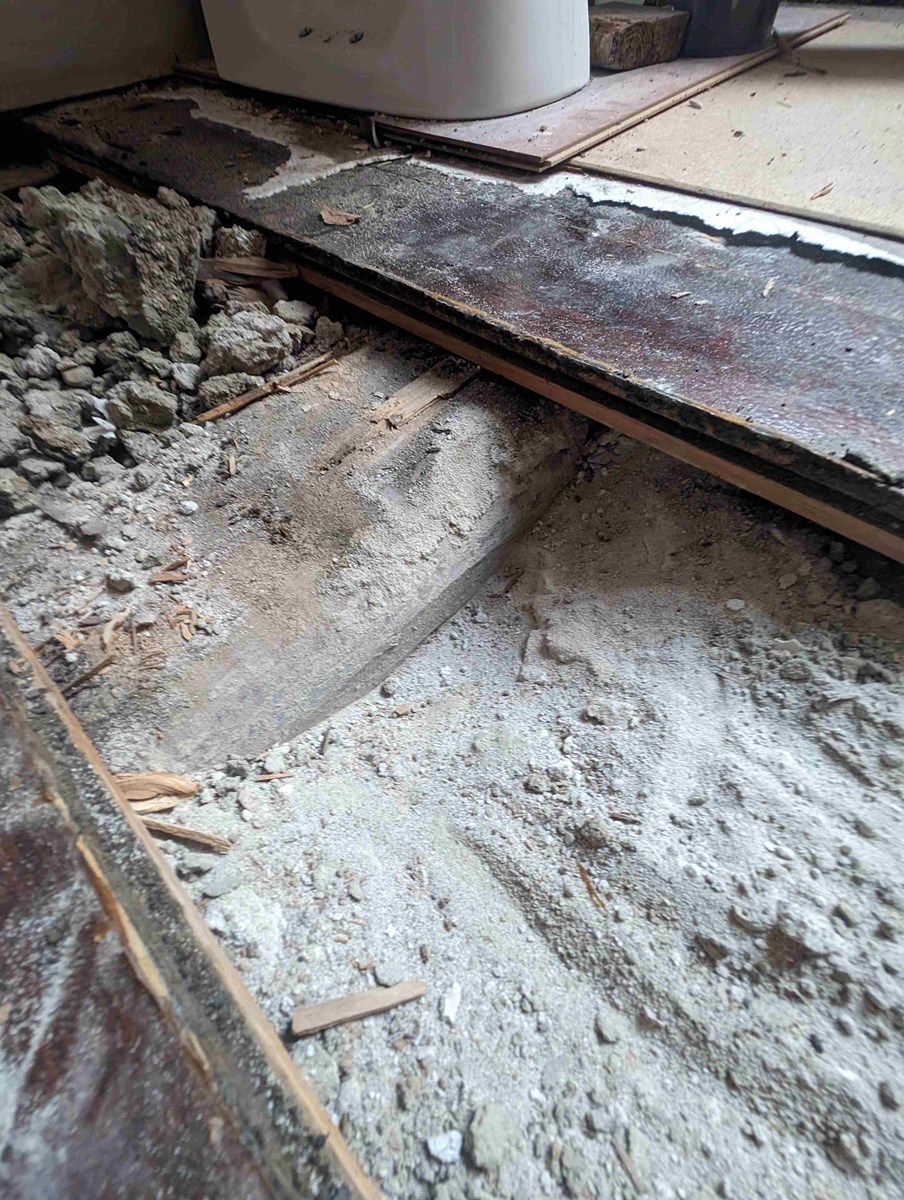

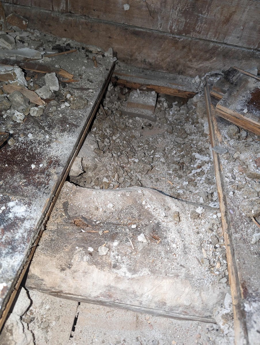

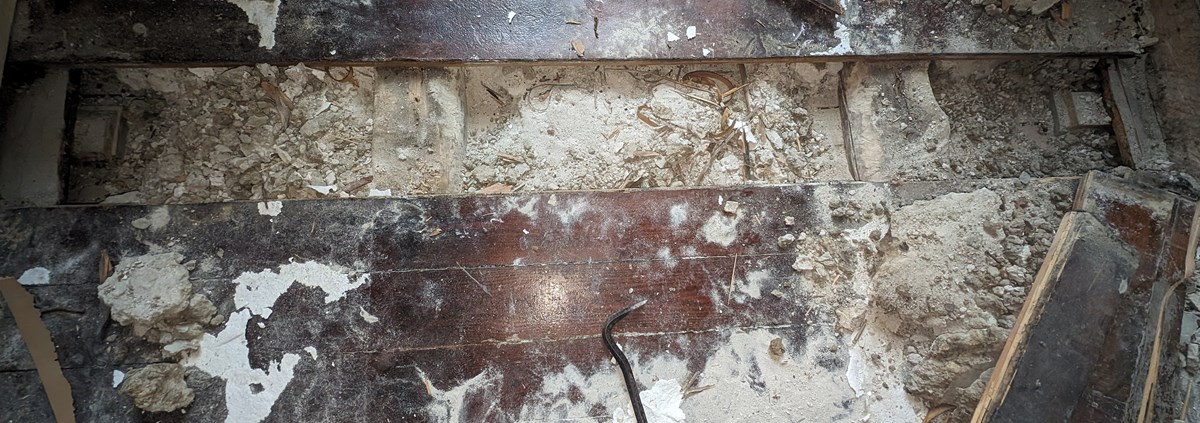

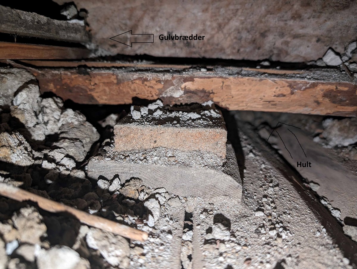

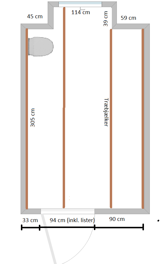

Jeg har vedhæftet plantegning, og billede af hvordan eksisterende konstruktion ser ud i højre og venstre side ("side.jpg") og bjælkerne i midten "træbjælker.jpg" der er ca. 20 cm tykke.
Hvordan klargør jeg denne underliggende konstruktion? Jeg tænker enten at putte GF board eller letbeton (som jo så kræver statiske beregninger), men konstruktionen skal jo være klargjort først, enten afrettes eller med fald mod afløb.
Jeg har læst mig til at nogle sætter reglar eller lignende på i siden af bjælkerne, men ved ikke helt hvad jeg gør med venstre og højre side "side.jpg" i det eksisterende badeværelse, som jo ikke er en bjælke, men mere et bræt ovenpå et andet bræt.

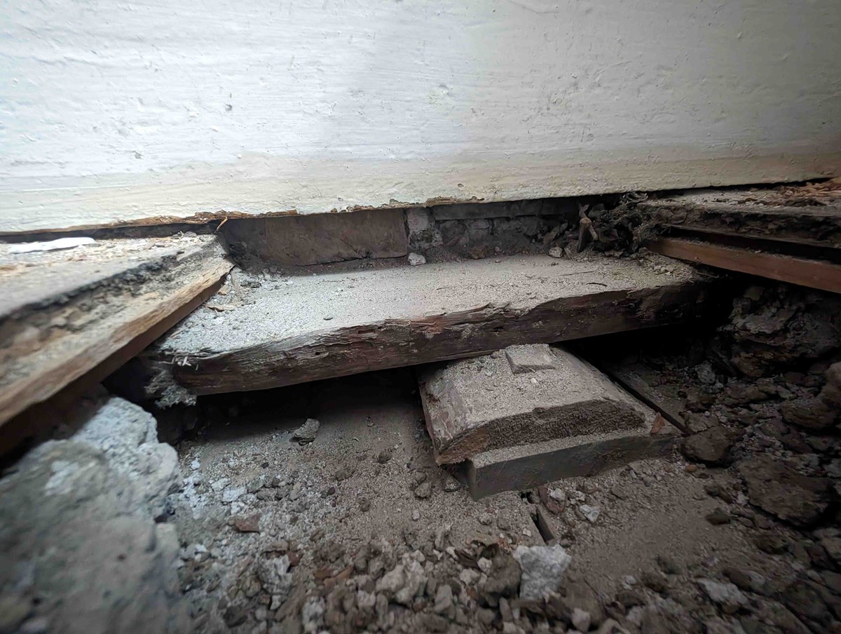

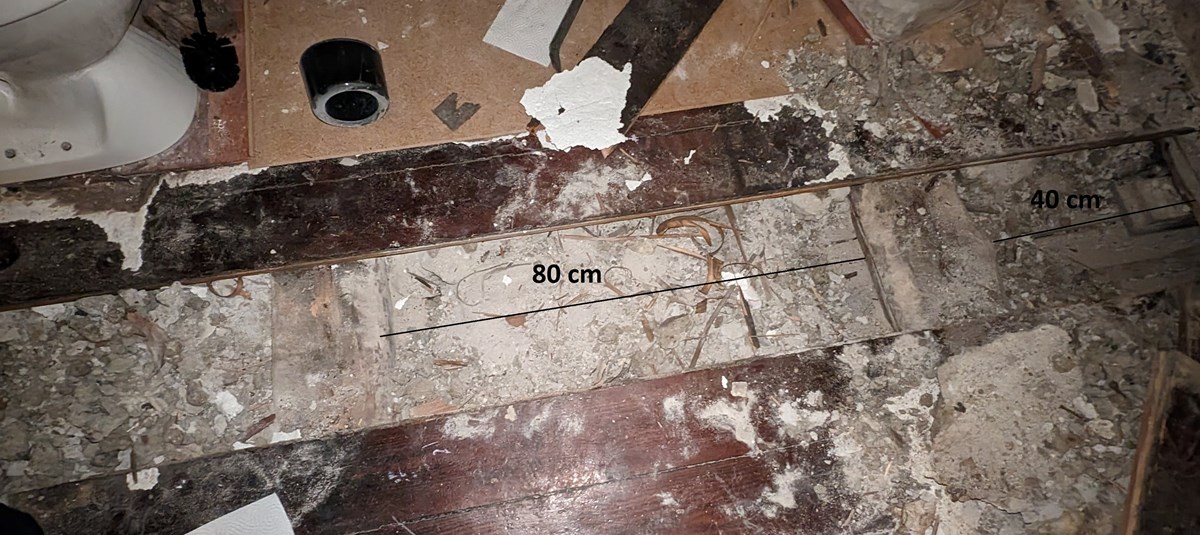

Vedhæfter lige et par ekstra billeder.

Der er hult nedenunder væggen, se billeder, hvor du måske tænker fastgørelsen skulle laves.
Den bærende bjælke må ligge omkring 40 cm længere inde bag væggen, i rummet ved siden af.
Forstår ikke helt konstruktionen...og hvordan man dog bærer sig ad.

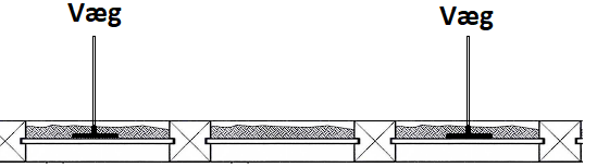

Mine tegneevner er ikke de bedste, men har prøvet at skitsere det i 2D, som jeg synes det ligner.
Så ja, hvordan får man rettet dette op?

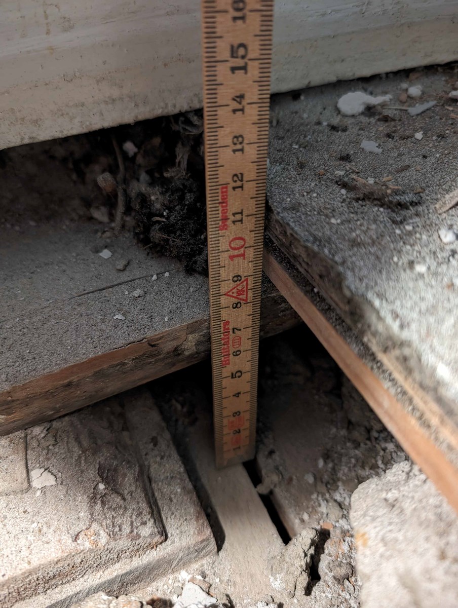

@perhans: Ca. 8,5 cm op til gulvbrædder, som er 3 cm tykke, se billede.
@johnm: Så hvis det er efter bogen, skal man ind og lægge reglar op langs bjælkerne i de tilstødende rum, eller hvad vil du foreslå...?
Med 8,5 plus et gulvbrædt så kan du sagtens lave betongulv.
