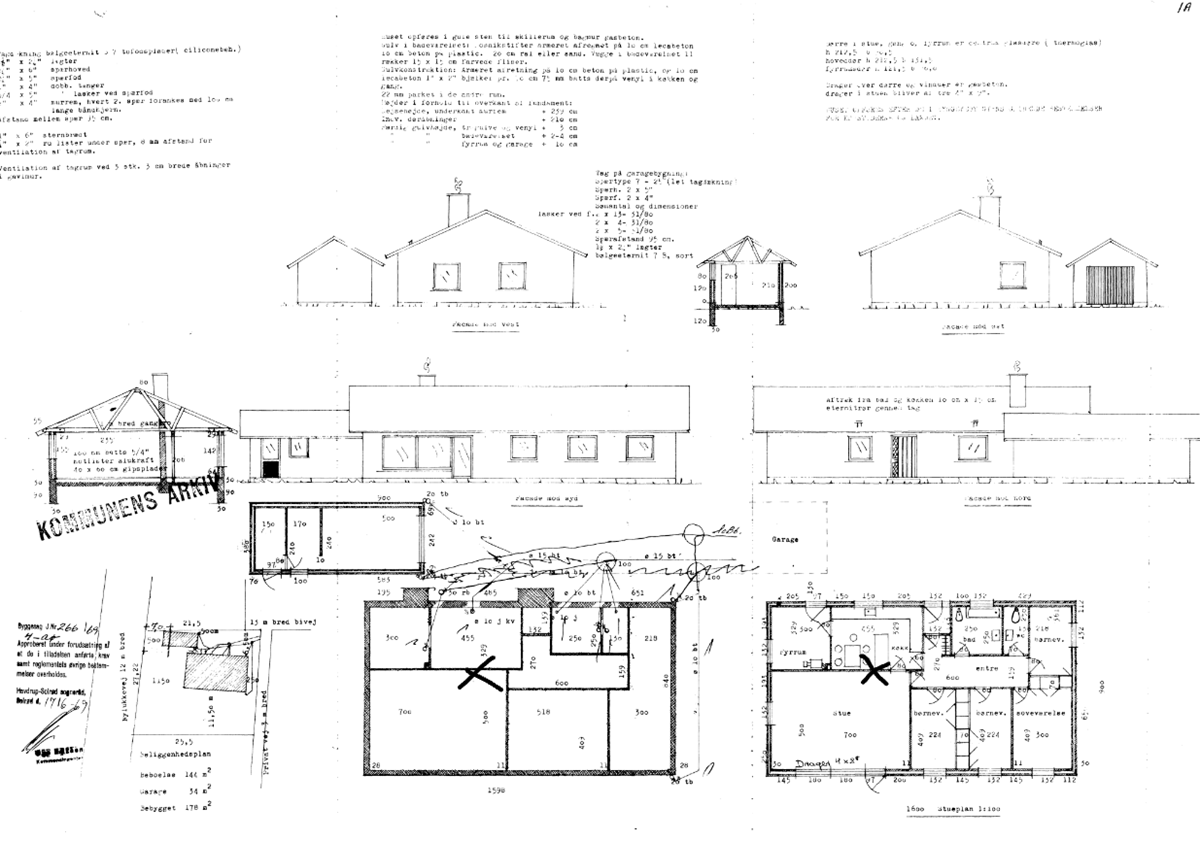

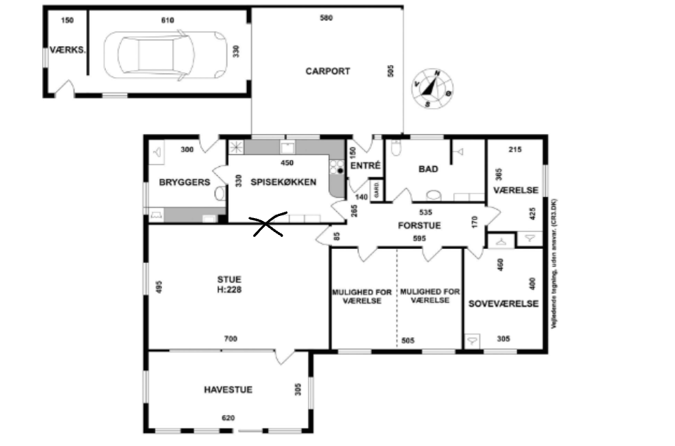

Jeg overtager et hus her i nov. hvor vi er i tvivl om hvorvidt væggen er bærrende.
Da vi gerne vil flytte ind hurtigst muligt, overvejer vi at rive væggen ned, uanset hvad. Dog vil vi understøtte den manglende væg med soldater indtil vi er 100% sikre.
Mit spørgsmål er, om det giver mening? Vi vil selvfølgelig få det vurderet af en professionel, men jeg ville hade at flytte helt ind og så skulle rive væggen ned og stå med en enorm rengøring. Hvis nu den kunne stå med soldater i en periode, kunne støvet være væk inden vi flytter ind og så kan vi få den stabiliseret når der er et firma der har tid. Jeg har vedlagt tegninger og markeret væggen vi vil rive ned.

Er det ikke lettere at planlægge hvis i starter med at få den prof, i måske får brug for, til at afgøre om væggen er bærende?
Den angivet væg, mellem spisekøkken/stue, er ikke bærende, da i følge vedhæftet tegning viser at gitterspærene er Fritbærende.
De omtalte Soldater har ingen virkning.
Den væg kan du godt rive ned inden indflytningen.
Den er så bærende :(
Den er så bærende :(  Hvem har bildt dig det ind?
Definition på Fritbærende: Gitterspær ligger an på ydermurens bagmur, uden nogen form for bærende effekt på de indvendige vægge i huset.
Vi har været oppe og kigge på det, væggen er mursten og spærene hviler på væggen.
Jeg er bekendt med definition på både bærrende vægge og gitterspære, men det ser ud til at forholde sig anderledes i huset.

Vedhæfter konstruktionstegning af Fritbærende Spær, det er de samme som er vist på din vedhæftet tegning.
