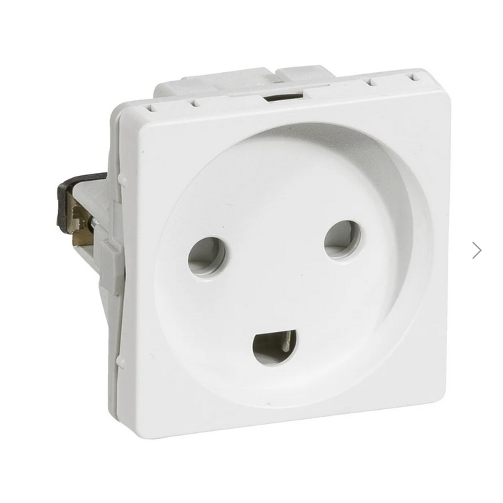

Denne er godkendt til 16a Eksempel link
Der skal så være jord der hvor du havde din el-radiator.
 Ja Jord, det er så noget der ikke er med tarvlen og ud til ledningerne.

 Så tror jeg ikke det går, mener kun man kan få 16 amperes 230 volt udtag med jord.
Og er udtaget med jord, skal den være aktiv/tilsluttet.
Ved så ikke om man må skifte dækslet, til et uden jord, eller om det også er no go. men spørg din elektriker.

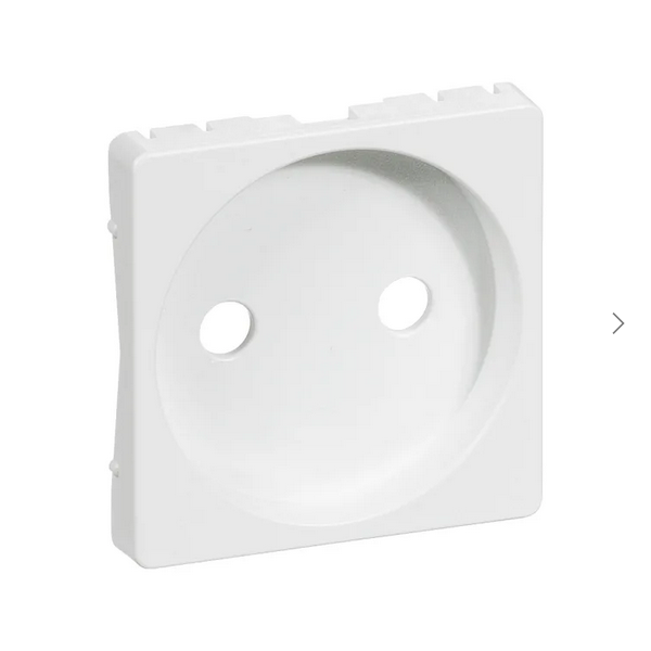

Man må blænde jordben af med den viste dæksel. Og så kan det blive ok.
