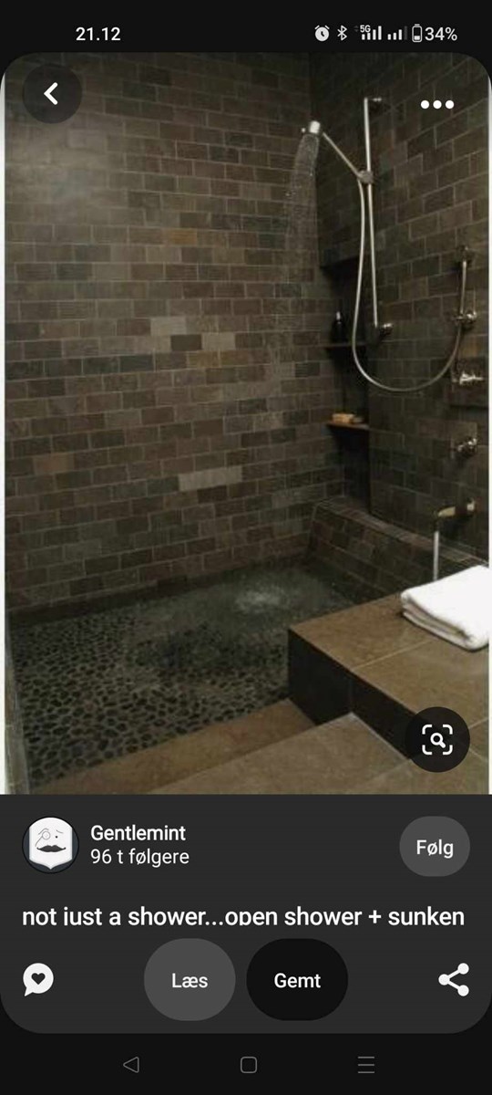

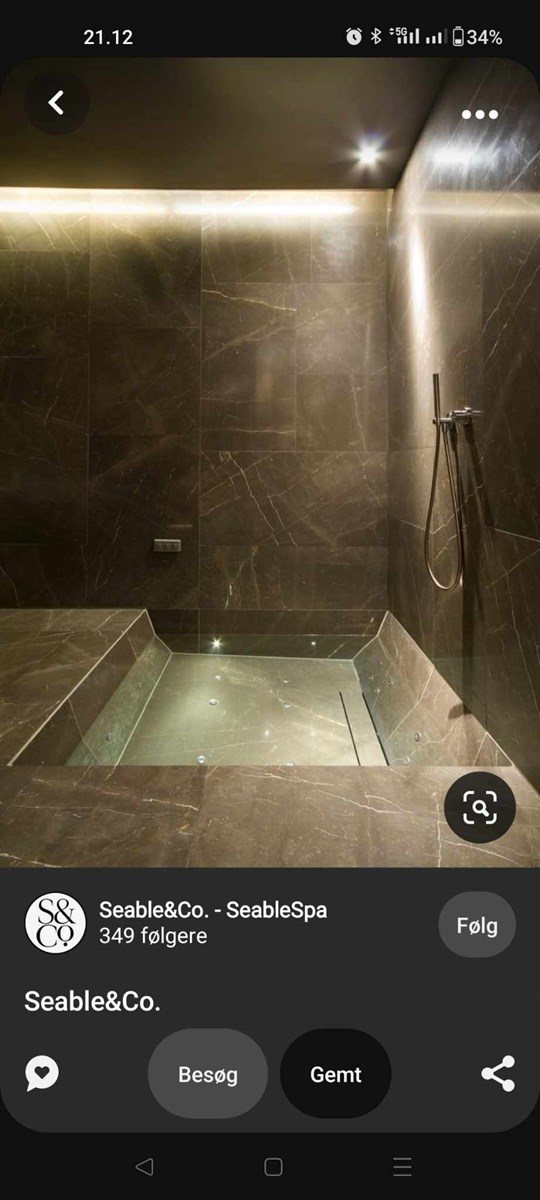

Jeg vil lave et nedsænket kar på vores badeværelse hvor vi skal tage normale bade, samtidig med at vi kan smide en prop i og bruge det som et kar.
Mit problem er at det kar bliver for stort til at jeg kan bruge en varmtvandsbeholder som først var tanken.
Karet kommer til at kunne indeholde 1m3 vand hvis fyldt til kanten.
Vi får fjernvarme, de fleste på vejen skal have varmtvandsbeholder. Skal jeg vælge en veksler i stedet for, så vi kan fylde karet med varmt vand?
Jeg vil lave gulvvarme i karet også. Placere det i den øvre del af betonen. Ved ikke om det er nemmest at lave det i en kreds for sig, da gulvet er en del længere nede end øvrige badeværelsesgulv? ca 45 nede. Når det ligget i toppen og en kreds for sig, kunne man vel fyre op for den når man skal i karbad?
Har I gode inputs til en prop? Blücher laver en plade der passer til et standard 140*140 med prop i. Ikke verdens pæneste. Alternativ er jo en almindeligt afløb med prop.

Det er nedsænket så hvis alt fald går ned mod det afløb der er i mit kar, er alt som det skal være.  Hvad skal et ekstra afløb i baderummet dog gøre godt for?
Jeg skriver "Når du har opkant til karret så skal der alligevel være et andet afløb i badeværelse." Det var mit gæt at der ville være en kant. Du skriver at niveau er 45 cm under , og så satte min hovedregning. Eksempel. Er det 1 m  så vil det være 2,2 m lang. Eller 1,5 x 1,5 m
Så hvis du IKKE har opkant så er det vel mere at betragte som en meget dyb bruseniche. I så fald er det helt ok med det ene gulvafløb.
Min søn har en dyb bruseniche, men med ca. 30 cm opkant og derfor afløb uden for. ( det giver lidt problemer med udtørring af denne vandlås) De lukker for linjeafløb i karret ved at lægge et stykke plastik bærepose hen over.
Jeg er sikker på at det kun blev benyttet da børnene var små. Han har jordvarme og dermed varm-vands beholder. Så det har da været et problem at fylde det helt op med var vand
