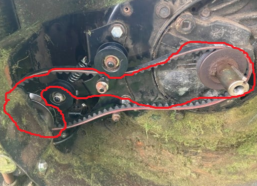

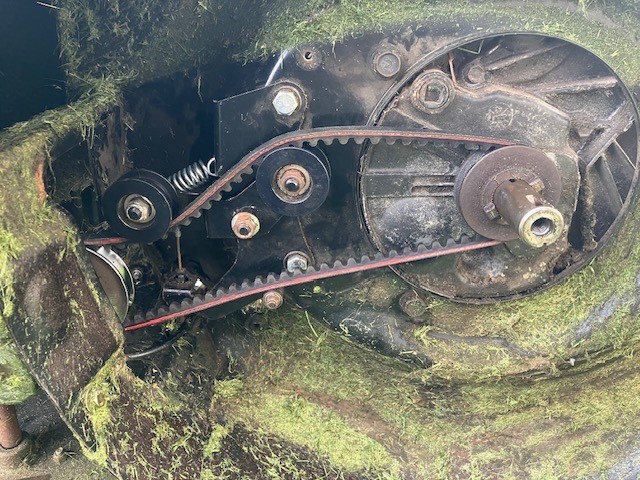

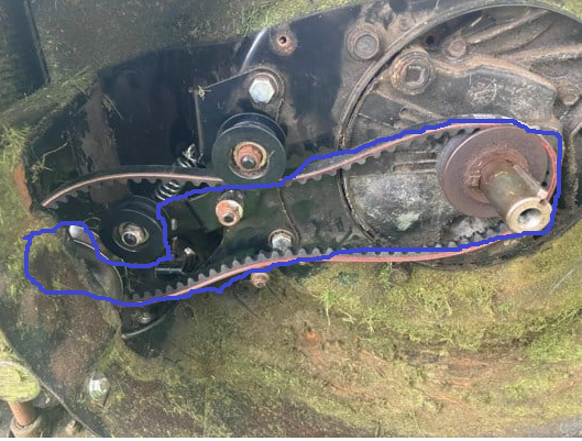

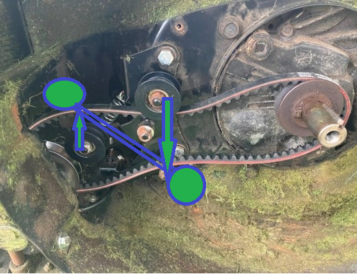

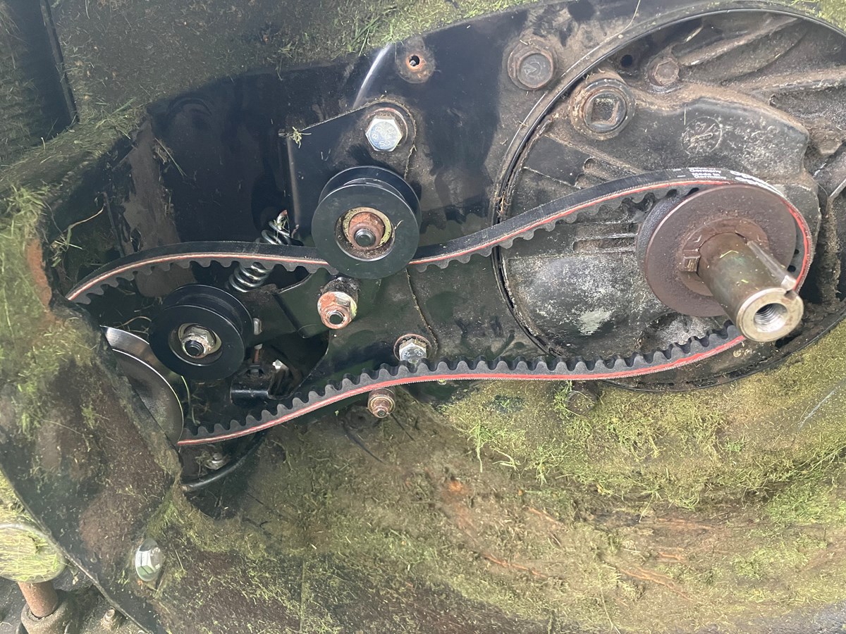

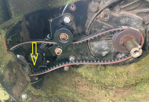

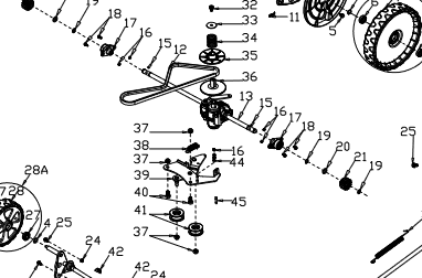

Er der nogen som har en Texas Razor 5180 plæneklipper fra ca. 2015-2017, som ved hvordan drivremmen skal monteres omkring de forskellige hjul. Evt. et billede måske.

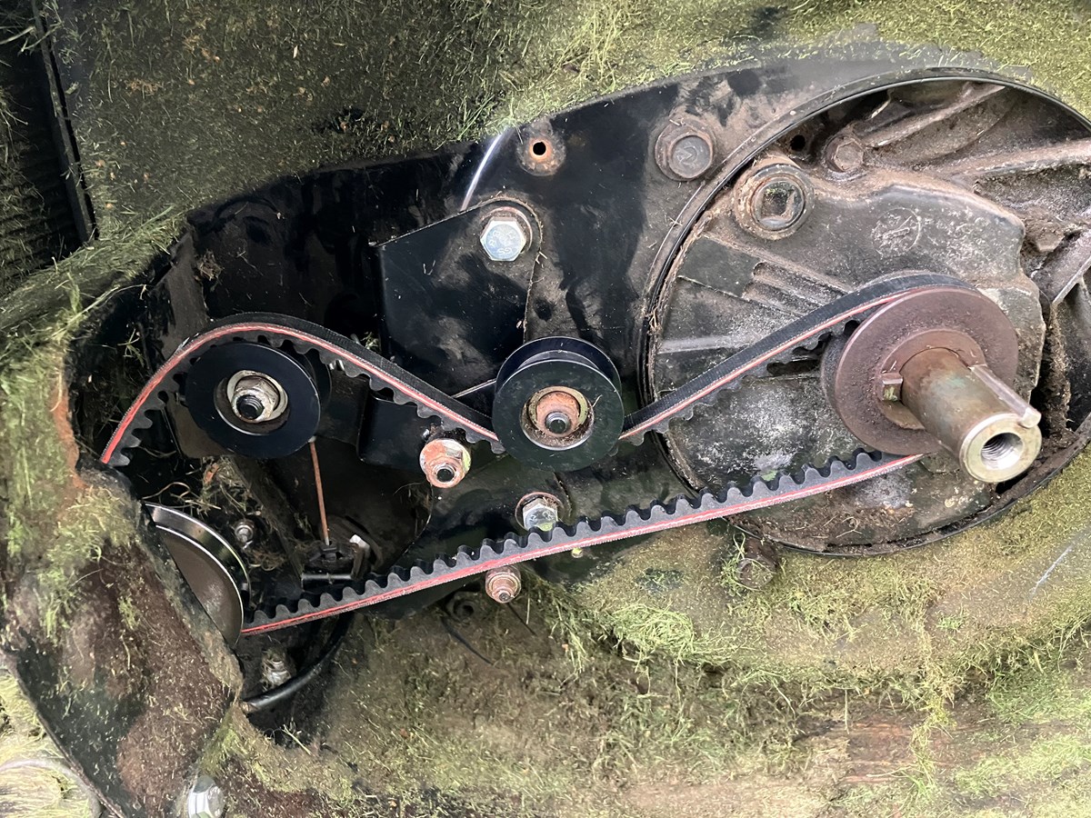

Jeg synes, at remmen sidder MEGET løst ved alt andet end den mest stramme indstilling og mener ellers umiddelbart, at den sidder rigtigt og er den rigtige type 9.5x787
