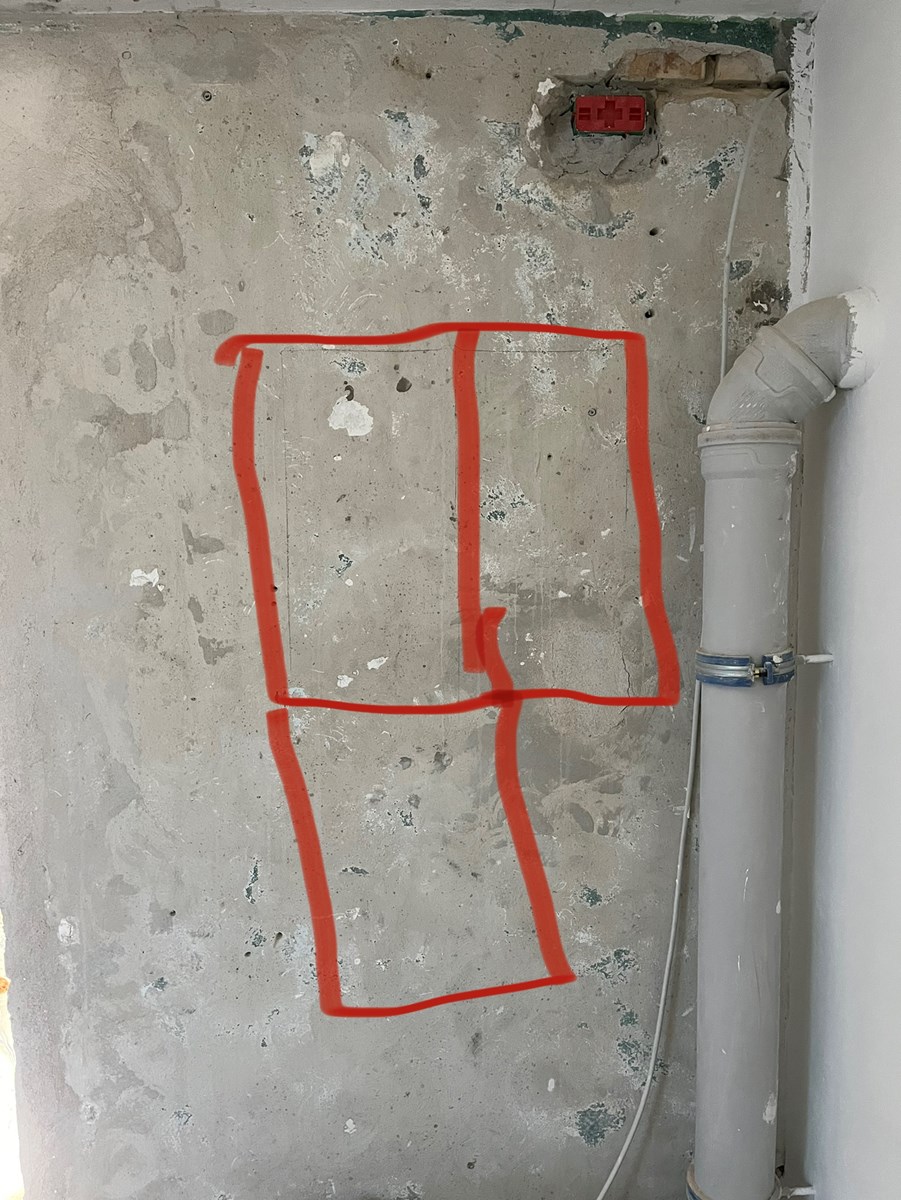

Jeg skal have sat 2 nye eltavler op, samt en tavle til elmåler.
Jeg tænkte på om man kunne fræse ledningerne  ind i væggen? Hvis ja hvor skal de så komme ud henne? Lige bag skabet samlet eller?

Hvis i skulle lave det, hvordan ville i så placere nedføringerne og placere de to eltavler, samt målerskab? :-)

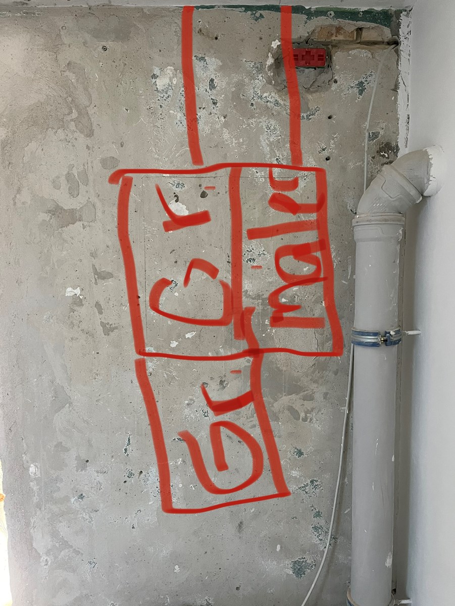

Jeg har tænkt på at få flyttet mine to tavler over på en anden væg, hvor der ikke er en dør.
Men hvordan placerer jeg det smartest?
Der er kun plads til der kan være 2 ved siden af hinanden.
Hvor skal jeg bore de forskellige kabler ned henne? Og er det smartest at eltavlerne er ved siden af hinanden eller ovenpå hinanden og så målertavlen ved siden af?
Kan man gøre sådan her? Med en stor kabelkanal?
Det er ikke en god løsning. Du har de fleste kabler ved siden af døren. Så skal du måske til at have nogle kabler forlænget.
På de første billeder kunne det se ud som om døren var i en væg der er vinkelret på væggen med kablerne. Men jeg kan nu se at det er på samme væg. På den måde kommer el-tavler jo ikke i vejen for døren.
Så sæt dem ved siden af hinanden, og ved siden af døren.
Ledningerne er heldigvis lange nok til at komme over på den anden væg. Og der kommer også en skydedør i, da det er teknikrum til vand og varme. Så det ville måske være smart at flytte det derover, så kan man gemme det væk bag en skydedør :-)
Problemet er så bare der kun er plads til 2 i bredden, men kan det lade sig gøre med kabelkanaler? Og kan man trække det i en stor? :-)
