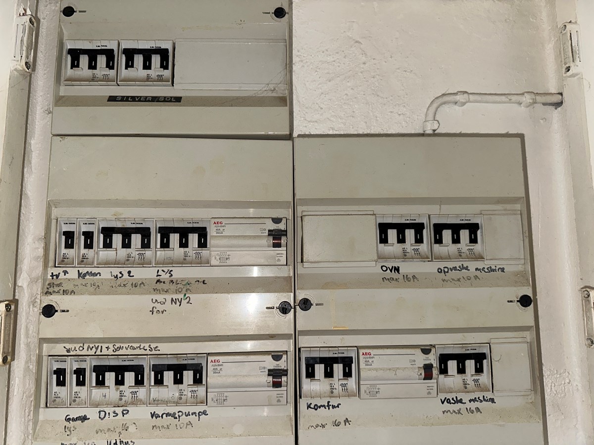

Jeg har en højtrykrenser fra Nilfisk som har 3 styrker. Når jeg kører 1 og 2, så virker det. Men 3 (kraftigere) slår sikringen ud. Den er helt ny. Kiggede på eltavlen og den er på 10amp.
Nogle ideer til hvad det kræver?
Jeg kan se komfur og og ovn er på 16amp. Skal jeg bruge en kontakt med 16 amp? Andet? Hvordan opgraderer jeg en kontakt til 16amp?

Den sidder direkte på stikkontaktet. Men intet problem i at skifte til 13? Der står noget med 40amp på gruppen og når jeg tæller er der allere 4x10 på. Hvis jeg skifter den ene til 13?
den er nok forsikret med 10A fordi installationen ikke kan bære mere

 Det ligner automatsikringer, så du skal have fat på en elektriker, så kan du også få monteret et, der kan klare en større startstrøm, men stadig på 13 ampere.

Den har sikkert en høj startstrøm, og det ligner automatsikringer du har, der er nogle typer der ret hurtigt slår fra.
Så prøv at spørg din elektriker, og muligheden for en 13 amperes, som tåler en højere startstrøm.
