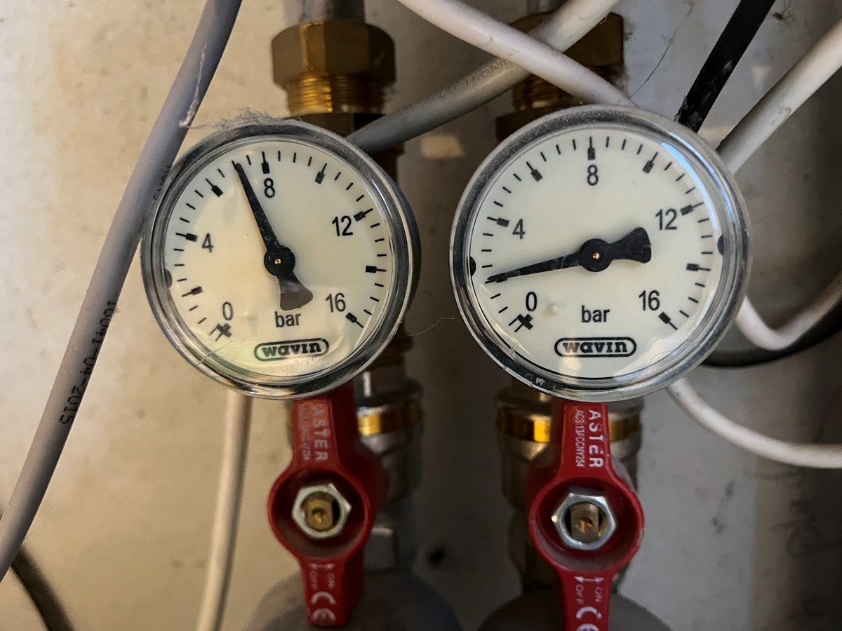

 Vi har lige kigget på trykket, og kan se at fremløbstrykket er på ca 7 bar og retur på ca 2 bar. Jeg ved ikke hvad det optimale trykforskel er, men 4-5 bars tryk forskel er da noget. Måske der er noget i at få kigget på det ?

Mon ikke der er monteret en trykdifferensregulator. Normalt skal trykket over styreventilen kun være 0,1 bar.

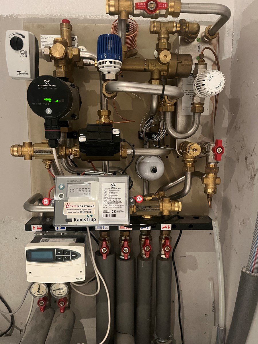

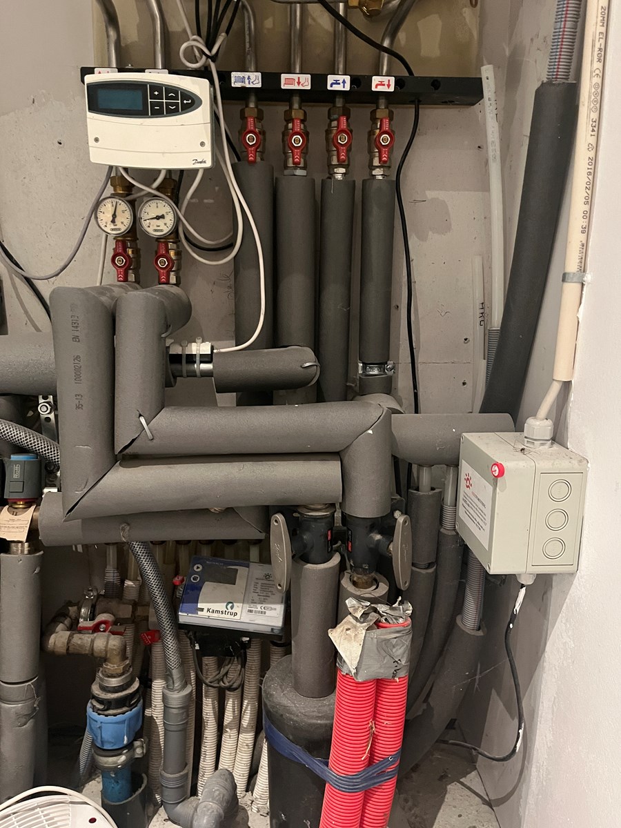

Prøv at tage er billede af fjernvarmeanlægget.

 Har prøvet at tage et par billeder af anlægget

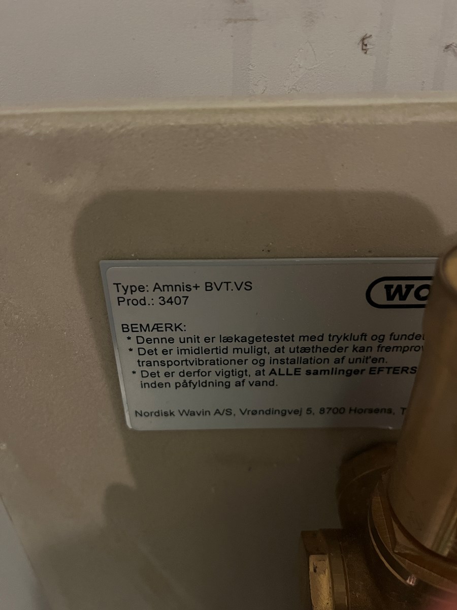

Kan du komme til at aflæse eller fotografere typeskiltet på bagpladen oppe til venstre - lige over cirkulationspumpen.

 Sådan
