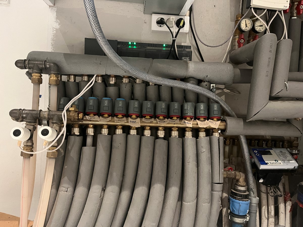

I vinters, da støjen begyndte, fik vi problemer med vores gulvvarme i det ene badeværelse. I den forbindelse skiftede vvs’eren ventilen. Kan den ventil mon være defekt?
Til Jer der ved noget om ventiler:
Ventilen bør åbne, når badeværelset kalder på varme. Hvis den ventil ikke fungere, kan den så lave støj i systemet?
Jeg har hele tiden holdt på, at lyden kommer fra gulvet, uden at kunne bevise det.
Er det noget man selv kan tjekke?
Jeg smider lige et billede op af vores gulvvarmesystem.
Jeg vil stadigvæk gætte på at det er din trykdifferensventil i fjernvarmeunitten der giver støjen. Har du prøvet at lytte til ventilen mens støjen er der?
Som flere er inde på  er det sandsynligvis Trykdifference der giver støjen.
Trykdifferenceregulatoren er den ventil der sidder inde i "kobbertunnlen" øverst på det ene billede.
Muligvis kan den justeres, eller det er muligt at der er kommet skidt i impulsledningen, så den ventilen ikke fungerer.
