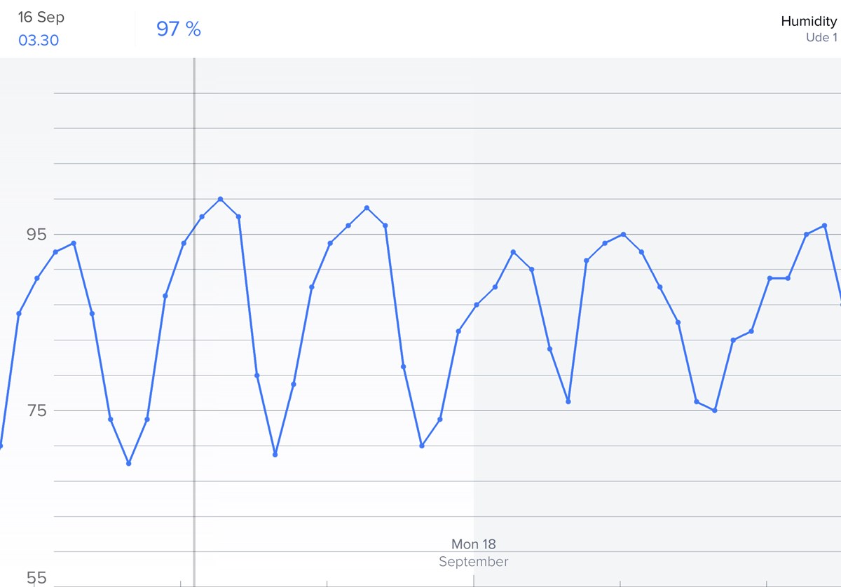

Passer meget godt med hvad vores udemåler siger de seneste dage.

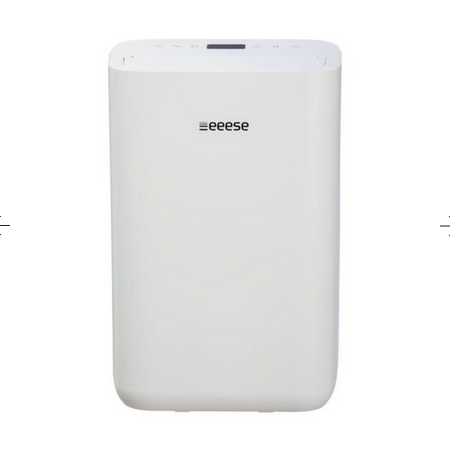

Jeg købte min brugt, for nok 10 år siden, så den kan ikke købes mere, men det er en i samme størrelse som denne her. Link
