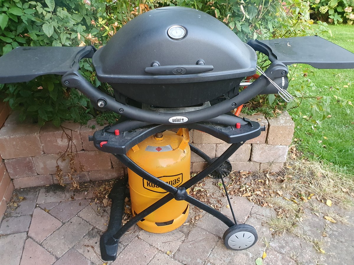

Vores Webergrill giver kun svag varme og det er svært at give kødet en hård brænding. Det ser ud til at de små blå flammer på 3-4 mm er for svage - selv når der er skruet helt op for grillen.
Er der en måde at øge mængden af gas - så grillen kan blive mere varm.

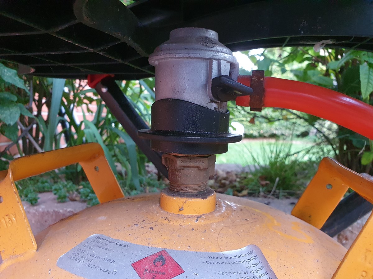

Er der gas på flasken og sidder regulatoren rigtig på, er det en ny trykregulator du skal have fat i.

Kan man skille en gas-regulator ad og øge trykket ?
