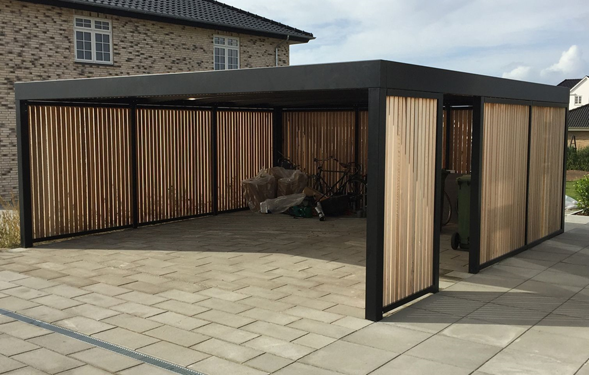

Håber der er et par kyndige folk derude et sted, som kan hjælpe mig lidt videre med mine spekulationer i forbindelse med et forstående byggeri af en dobbelt carport, som skal opføres i træ.
Det vedhæftede billede er stjålet fra nettet, men det gengiver meget godt hvordan jeg regner med, at lave min kommende carport.
Vedr. stolperne har jeg tænkt de skal være 120x120mm stolper, som skal monteres i en Simposons H-søjlesko (model navn PPH120G) Grunden til det er endt med disse er, at jeg ikke vil støbe stolperne i jorden, og at søjleskoene virker kraftige og solide. Dertil virker de også til at give en god afstivning.
Men kan de give den fornødne afstivning af hele konstruktionen? Har nogle erfaring med dem?
Jeg vil meget gerne undgå synlige skråstivere, mellem stolperne og remmen.
Carporten måler 6m i bredden og 5,5m i dybden. 3 af siderne beklædes med en beklædning magen til billedet. Spærrene er dimensioneret efter foreskrifterne og taget har en hældning på 2,5cm pr. meter. Taget skal beklædes med tagpap.

Mon ikke det billede du har fundet på nettet er lavet i stålprofiler? så er de nedstøbte søjler rigelig afstivning.
Hvis ikke er der flere konstuktive problemer der hurtigt vil give råd( f.eks. den uindækkede toprem)
Din tagkonstruktion er godt nok afstivet med tagkrydsfiner. Væggene skan du afstive med en enkelt krydsfinerplade mellem de lodrette stolper på alle 3 sider. Hvis du maler den sort og monterer den indvendig ses den stort set kun indefra.

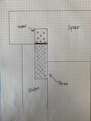

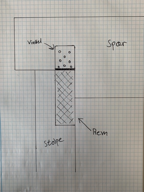

Jeg har gået og funderet over hvordan jeg skal monterer spærene på remmen. Ser min løsningen godkendt ud, i forhold til at skære ud i spæret, så den hviler på remmen, samt om et vinkelbeslag monteret på remmen og fastgjort til spæret ligeledes er en godkendt løsningen?
Eller skal jeg ud i en helt anden løsningen?
Er det korrekt forstået, at man ikke må skære mere end 1/3 ud i spæret, i forhold til bevare styrken i spæret?
(Der er ikke taget højde for dimensioner osv. på tegningen)
