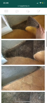

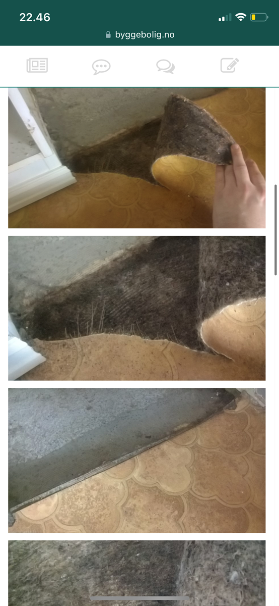

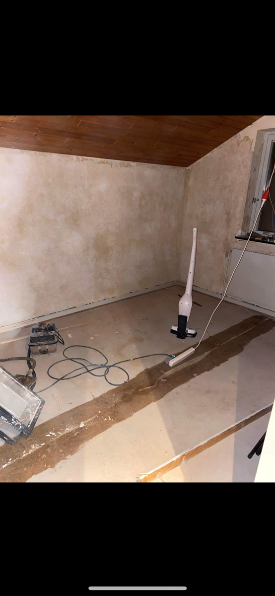

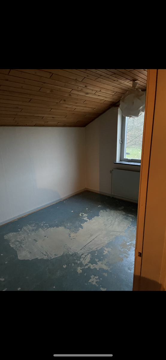

Vi fjernede let og uden problemer et linoleumsgulv på et værelse. Jeg tror det er fra husets oprindelse i 1964. På bagsiden af gulvet var det som om, at der var nogle “hår”. Gulvet var samlet på midten og her limet fast på betongulvet. På midten, hvor gulvet var limet fast, sidder der nogle rester fra linoleumsgulvet. Dette ses på billederne jeg vedlægger (den brune linje der går langs rummet - det ligner lidt nogle brune “hår”). Er der nogen herinde, der ved, om der er asbest i det? Altså om der blev brugt asbest på bagsiden af et linoleumsgulv som ser ud som dette?
Selve gulvet er smidt ud, men jeg har fundet et billede på nettet, hvor noget lignende vises (billedet hvor en løfter op i et stykke gulv - OBS dette billede er ikke fra mit gulv)

Ja det kan da ikke udelukkes, at der er asbest i linoleumen, det kan der også være i limen.
Så vil du være helt sikker, så send en prøve ind til analyse.

Jeg er næsten 100% sikker på at det viste gulv ikke er linolium men en vinyl netop fra den tid som angivet. der kan meget vel både være asbest i gulvbelægningen og i limen. Mig bekendt er der ikke asbest i linolium.
gammel vittighed. Kan du ilnolium svar nej hjemme bruger vinyl

 Ja det er nok kun i klæberen, der er risiko for asbest, og ikke i linoleum.
Men der kan også være PCB, i gulvbelægning..
I både vinyl og linoleum, kan der også være tilsat bly pigmenter, for at stabilisere.

Hvis der findes asbest i prøven så har trådstarter forbudt sig mod loven ja. Asbest-uddannelse er lovpligtig for at måtte håndtere asbest indvendig i boliger. Det er vidst en bøde der ville være "straffen".
De materialer der er smidt ud er der ikke noget at gøre ved. Medmindre man kan informere genbrugspladsen til er afleveret hos. Men Arbejdet skal anmeldes til kommunen efter gældende lovgivning. Og alt arbejde skal self. ophøre og udføres af firma med rette uddannelse til det.
Er boligen fra 1920erne til slut 1980erne (se nærmere på SBIs hjemmeside) vil der som udgangspunkt være asbest i mere eller mindre omfang forskellige steder i boligen. Heraf eksempelvis i klæbemidler og selve gulvbelægningen, loftplader, isolering, tag mm.
