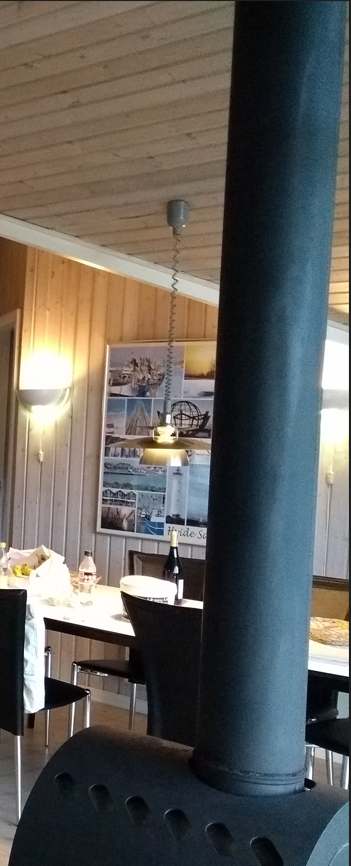

Gæster i mit sommerhus har sagt, at når det regner og blæser kraftigt, drypper det fra loftet. Der hvor brændeovn røret går igennem tagkonstruktion. Jeg kan også se rustpletter ovenpå brændeovnen.

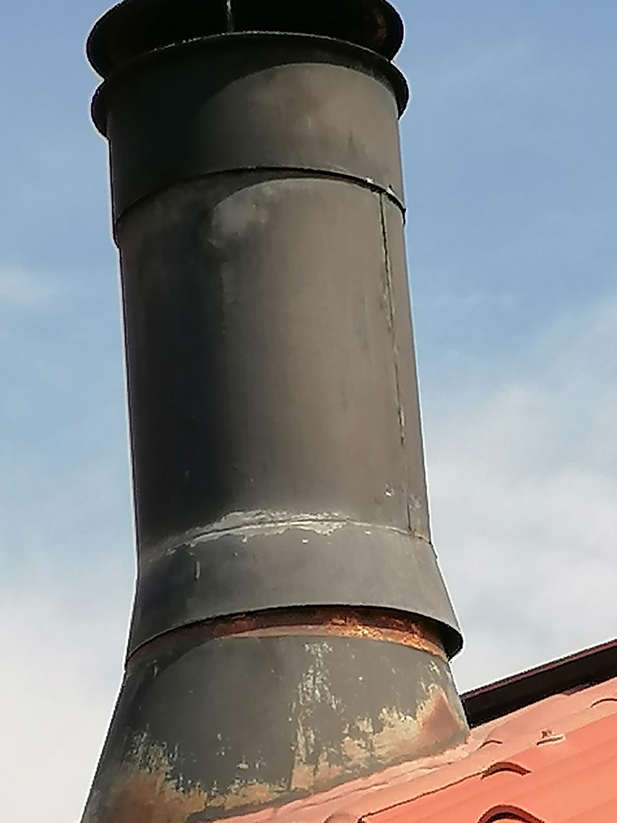

Jeg tænker måske skal "hætten" bare sættes på plads? Den ser skæv ud og det kunne være derfor at regn bliver blæst op i den åbning. Se billede.

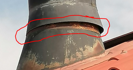

Du skal op og tætne omkring skorstenen der hvor den går ned i den taginddækning , der siver vand med ad skorstensrøret når det regner , og det ender på oversiden af brændeovnen , skorstensfejeren ville nok have opdaget hvis der var noget galt .
Mvh S.H.
Ja du har ret i. Man skulle tro skorstenfejeren havde sagt noget, hvis den var i så dårlig stand, at den skulle skiftes helt.
Jeg går ud fra det er det markeret område jeg skal tætne. Nu spørger jeg dumt, men hvad tætner man med? Er det noget sort klistret Tagtætningspasta?

Du kan prøve at kravle op og se hvor meget godstykkelse der er tilbage - og derefter tage beslutning om tætning eller  udskiftning.
Tak Thomas. Det er en god ide.
Skorstensfejeren er principielt ligeglad med vand ind ved skorstenen, han kerer sig om brand- og personsikkerhed.Mon ikke skorstenen blot skal rykkes på plads, den er vist blevet påvirket af noget kraftig vind.
