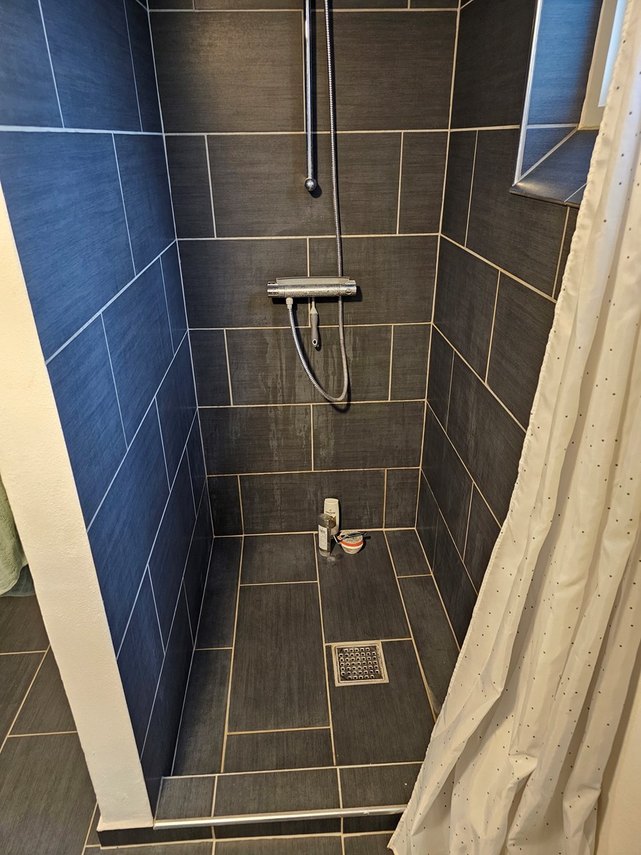

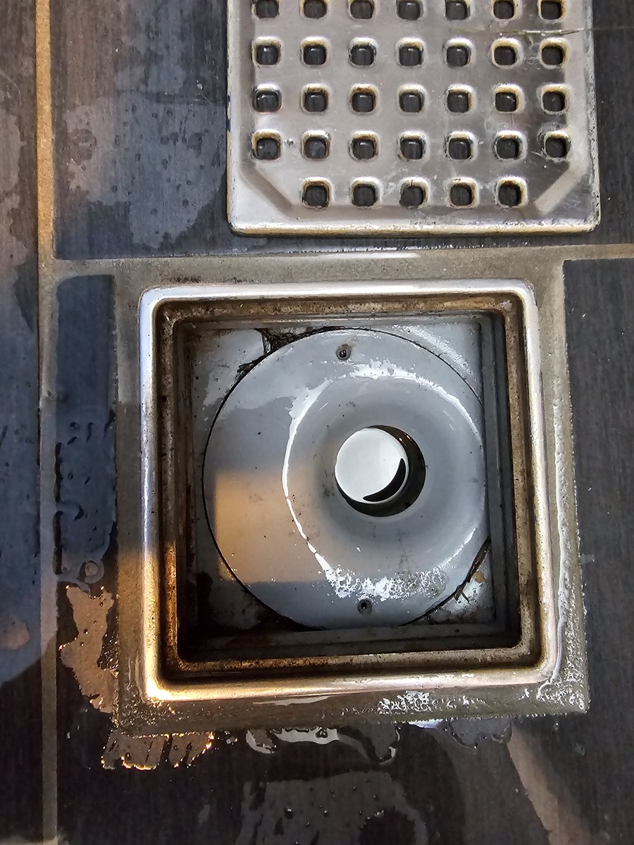

Udskiftning af eksisterende gulvafløb Jonas Lindholm Mortensen 9 05-09-2023 16:51 Hej Hvad vil det koste at få lavet et unidrain afløb i eksisterende bruseniche ink.Ophugning og fliselægning? 12 svar 1 2 › » Følg tråden Annonce Annonce Annonce

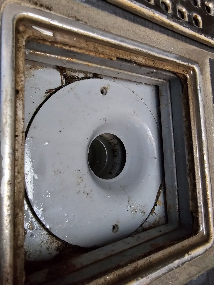

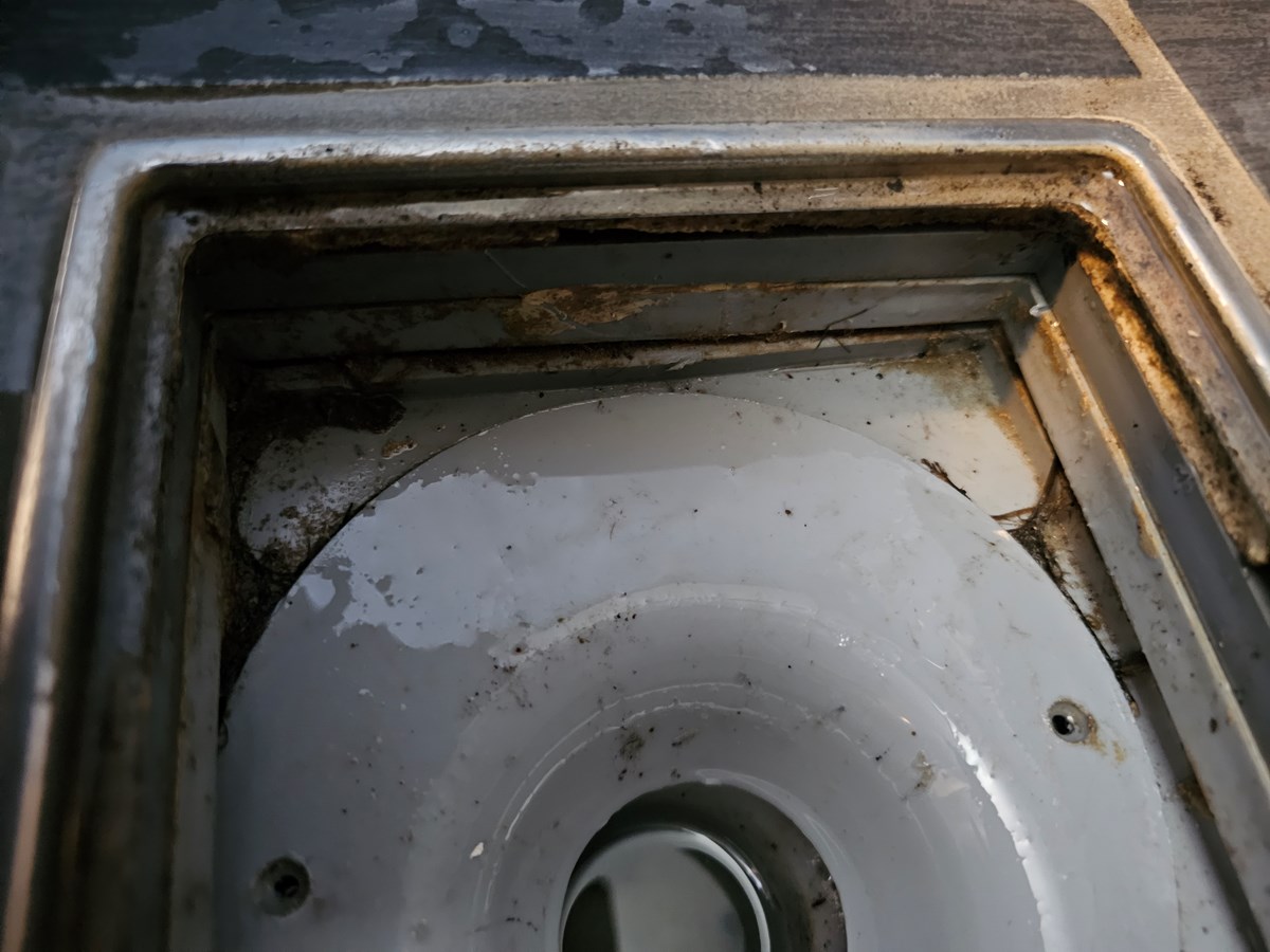

Gregeren 5657 2830 05-09-2023 17:18 Du kan starte med at høre forsikringen om de vil betale noget af gildet, da afløbet ikk er konstrueret korrekt. Så kan du eventuelt supplere op med det som Unidrain koster ekstra.Punkt 1: Forhøjerrammer og risteramme ser ud til at være monteret forkert, og der er synlig mørtel under risterammen.Punkt 2: Der foregår noget lorent ved afløbsskålen som jeg ikke helt kan gennemskue, blandt andet den runde "krans" som mangler 2 skruer og ser ud til at være limet på? Hvordan mon det ser ud længere nede? Elektronikteknikeren

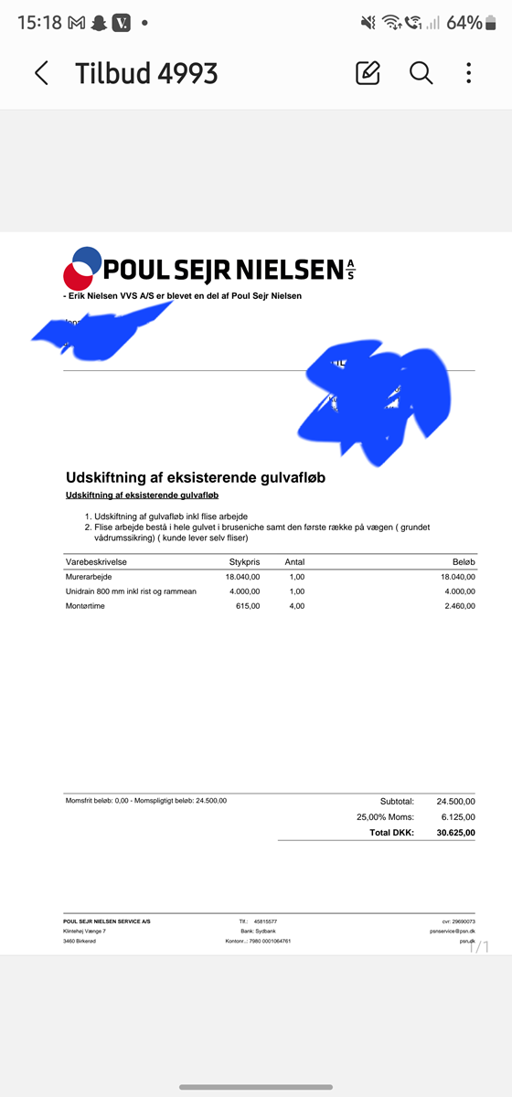

Jonas Lindholm Mortensen Trådstarter 9 05-09-2023 17:27 Vi har fået et tilbud på 30000 kr i alt fra murer og vvs'er.Men vi er usikre på om det er et godt tilbud.
Gregeren 5657 2830 05-09-2023 17:41 Det lyder enormt dyrt, med mindre der er forhold vi ikke kender til omkring gulv og installationer.Er det fordi i også vil have fjernet opkanten i nichen osv, så der er tale om helt nyt gulv i hele kabinen? Og er der gulvvarme? Elektronikteknikeren Annonce
johnm 607 05-09-2023 18:09 Prisen tror jeg er ok det er jo en stor omgang at ændre det til et unidrain. Må man spørge hvorfor i vil have det ændret.

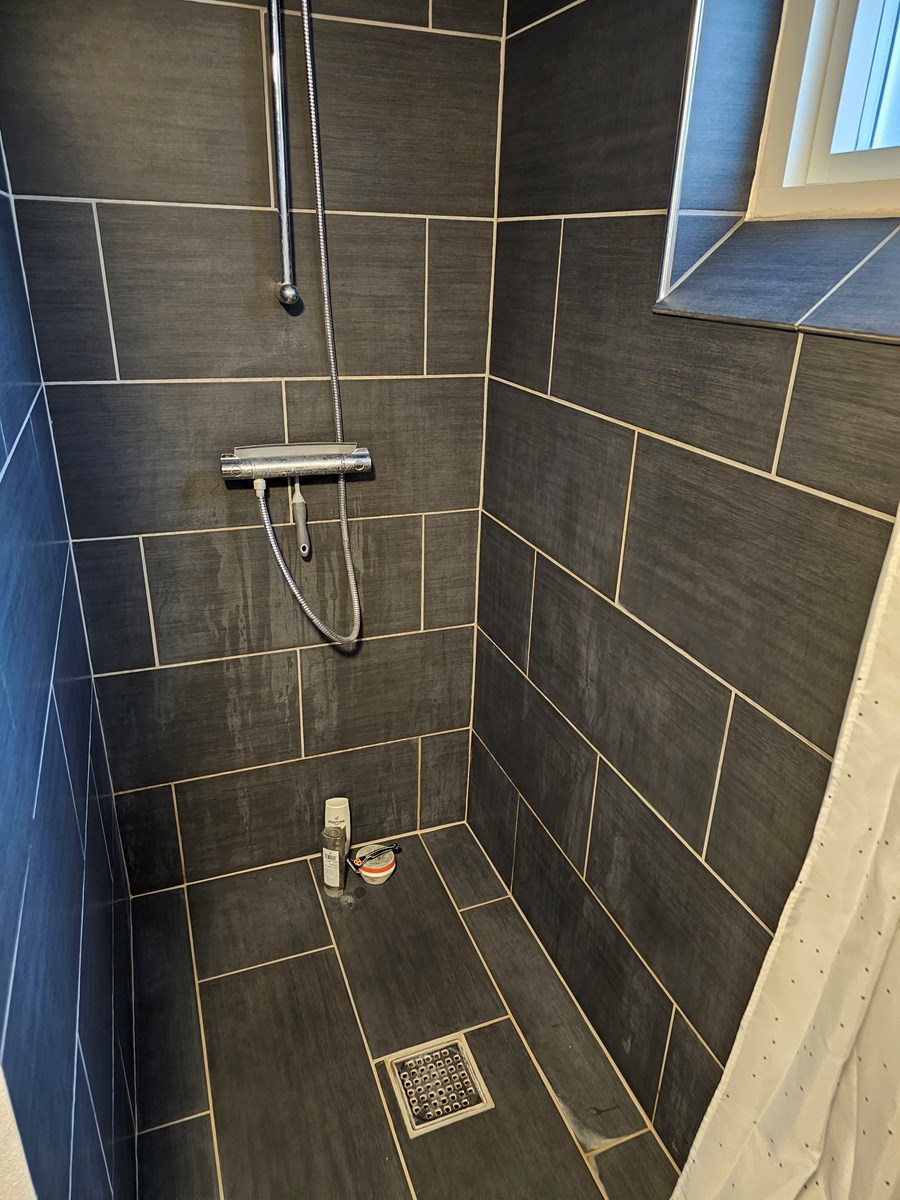

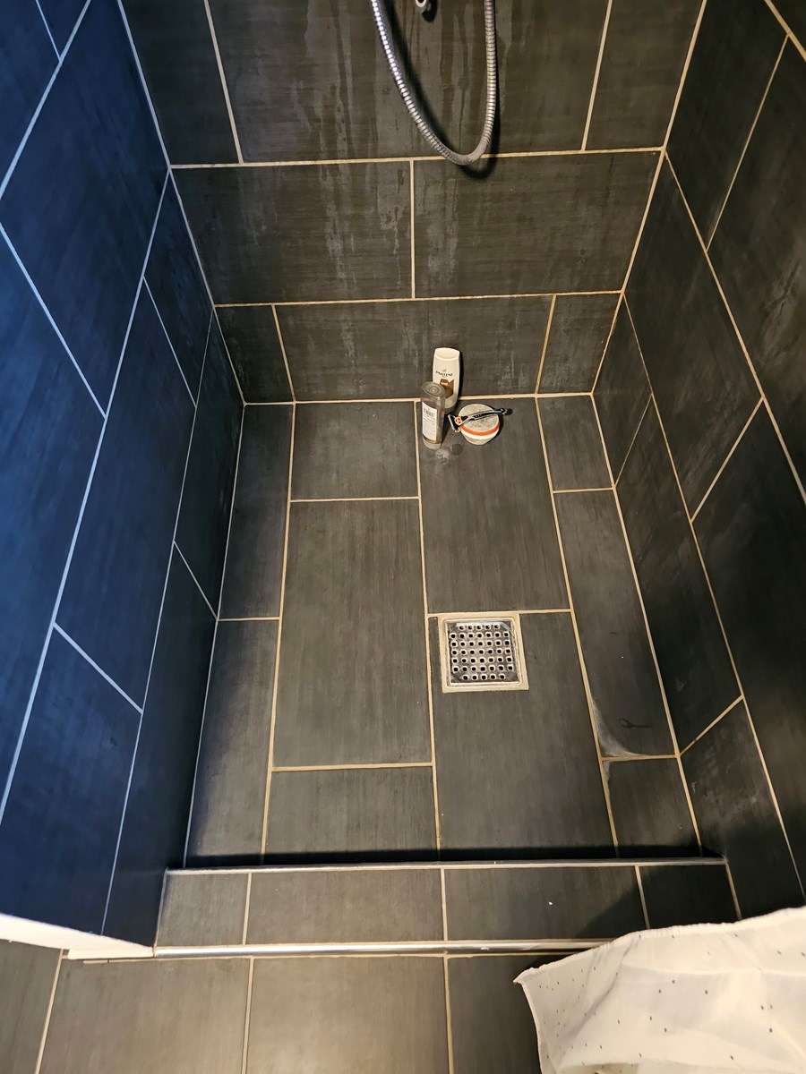

Jonas Lindholm Mortensen Trådstarter 9 05-09-2023 18:12 Afløbsristen sidder skævt i forhold til afløbskålen. Hvilket er en k3'er (et rødt hus)
