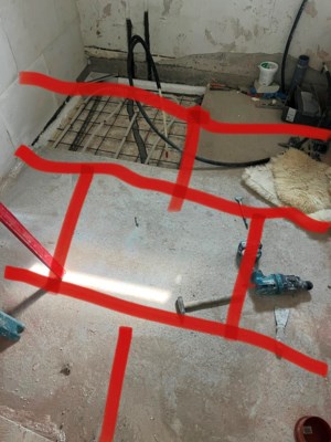

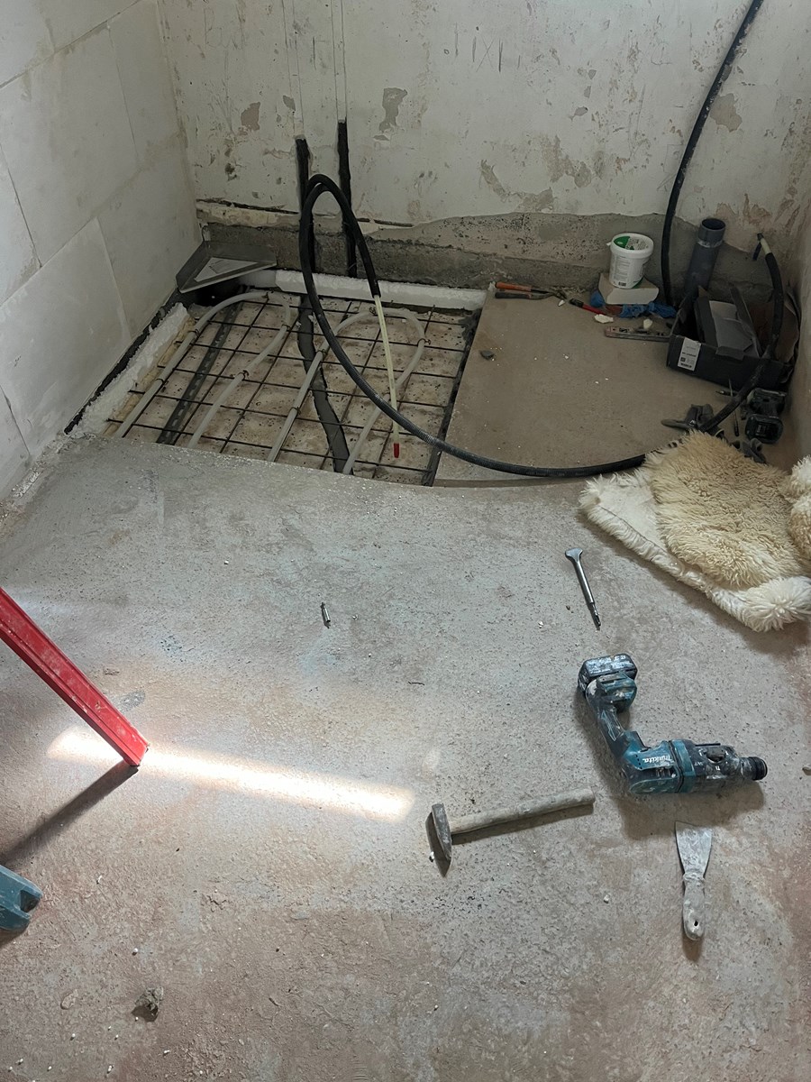

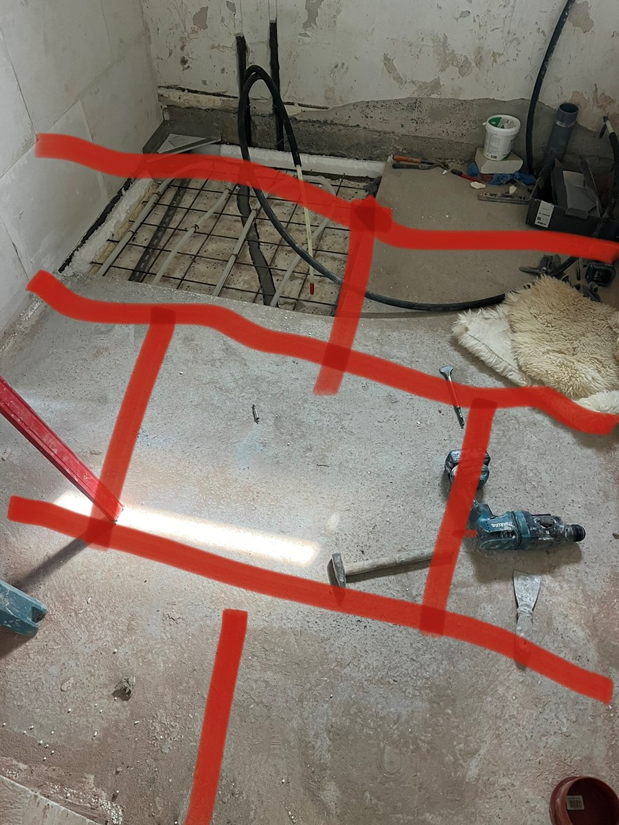

Hjørneafløb og storefliser Andersv9 167 31-08-2023 21:31 Vi skal have en brusekabine hvor man får ind i ”midten” så der kommer to skrå gasbetonvægge.Kan man lave nok fald med en 120*60 flise?Lige nu er afløbet sat med et fald på 2,2 mm for en meter. Nichen skal være 1m x 1m :-) 21 svar 1 2 3 › » Følg tråden Annonce Annonce Annonce

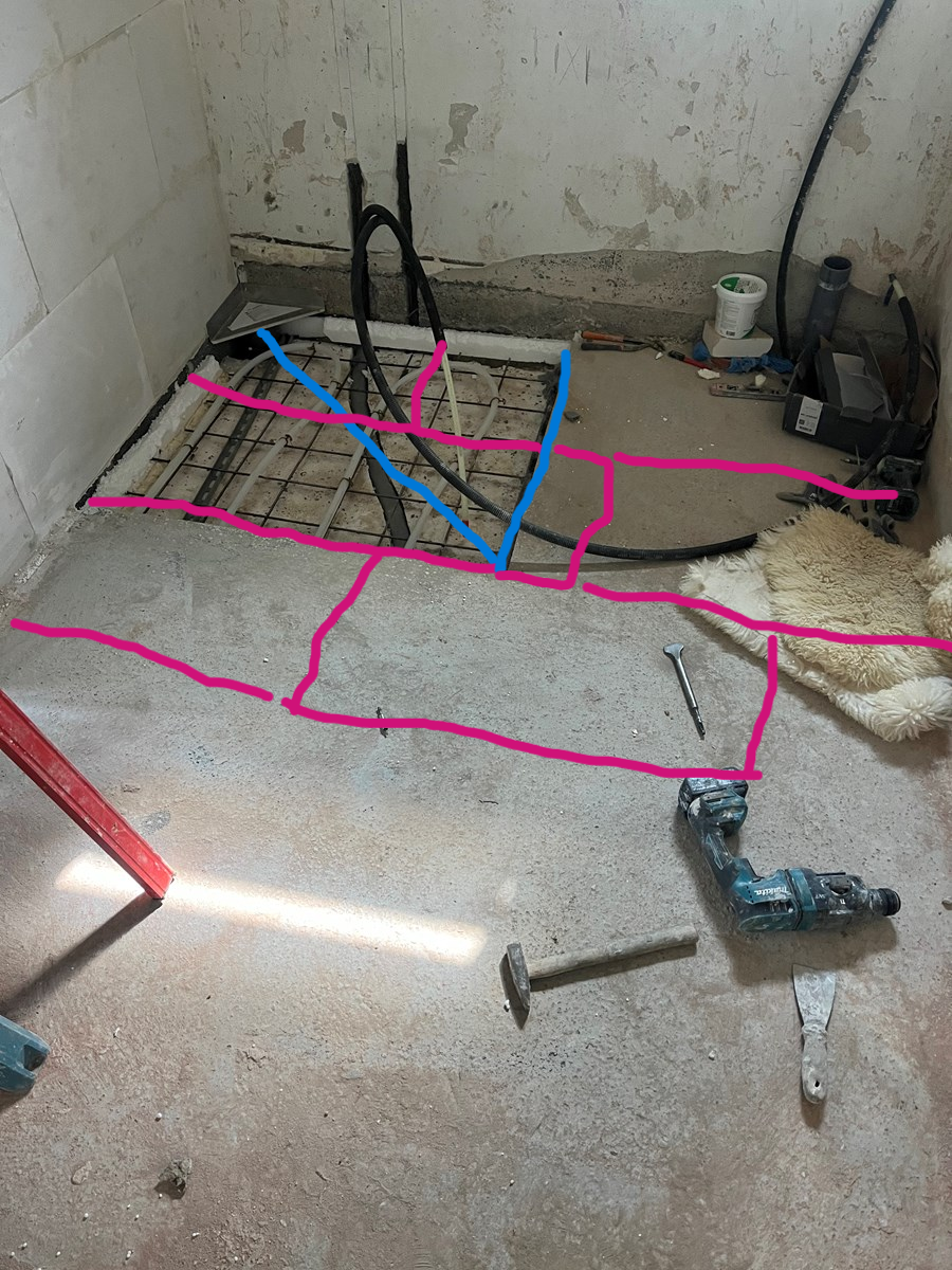

ev elmand 30559 7480 01-09-2023 00:45 Det er fint med den afretning af beton, og det kan ikke være anderledes. Men du skal så have samling på fliser ved betonkant OG diagonalt i nichen. Dagen efter du har lagt beton kan du jo læst prøvelægge en flise og vil så se at de ikke kan nå ned til gulvet Jeg har her vist med rødt du naturlige fuger, og med blåt de nødvendige ekstra fuger. Har nogen samlet det, kan det skilles ad. Samles igen ? ?m.v.h. Erik (1/2 ekspert i mange ting)
