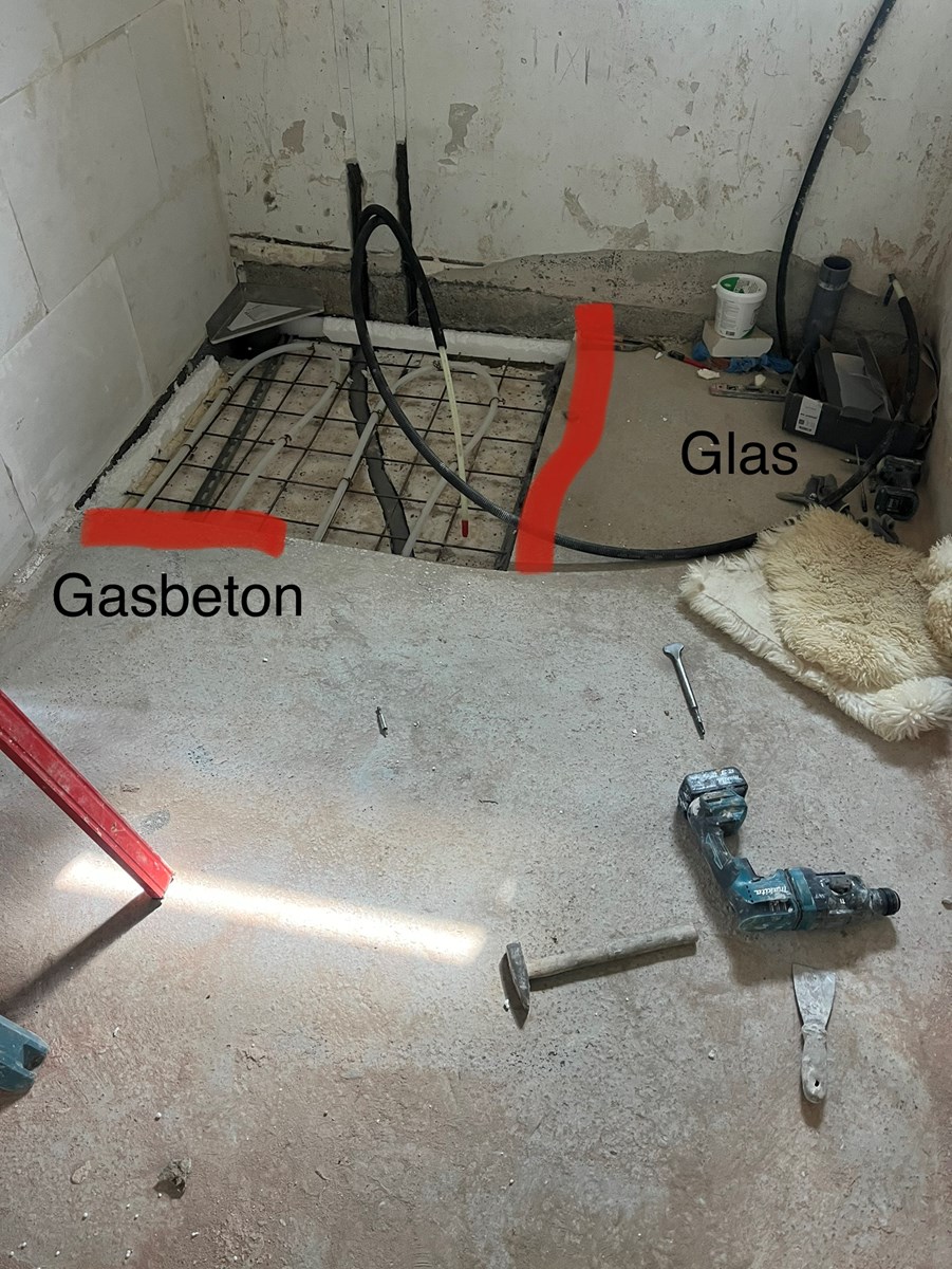

Nu har jeg sænket hjørneafløbet til 3,2 cm under gulvhøjde i badeværelset. Og kunne godt tænke mig 1 stor flise derinde med en nedlagt på ca. 1 cm. Men hvordan støber jeg nedlagt og hvordan skal lederene ligge?
Jeg har også lavet lidt om i designet.
Det kan du godt men som du har tegnet det kommer den til at ligge på skrå i åbningen mod det omkringliggende gulv - det er det jenshøj bekræftede tidligere. Alternativt er du nødt til at følge elmands forslag og flække flisen på diagonalen.
Det nemmeste er nok at du prøver at lægge en flise op 'i fri luft' inden du støber hvis du ikke kan se det for dig
/BOFH
Der er ikke en der er god til at tegne og illustrerer 🤪
