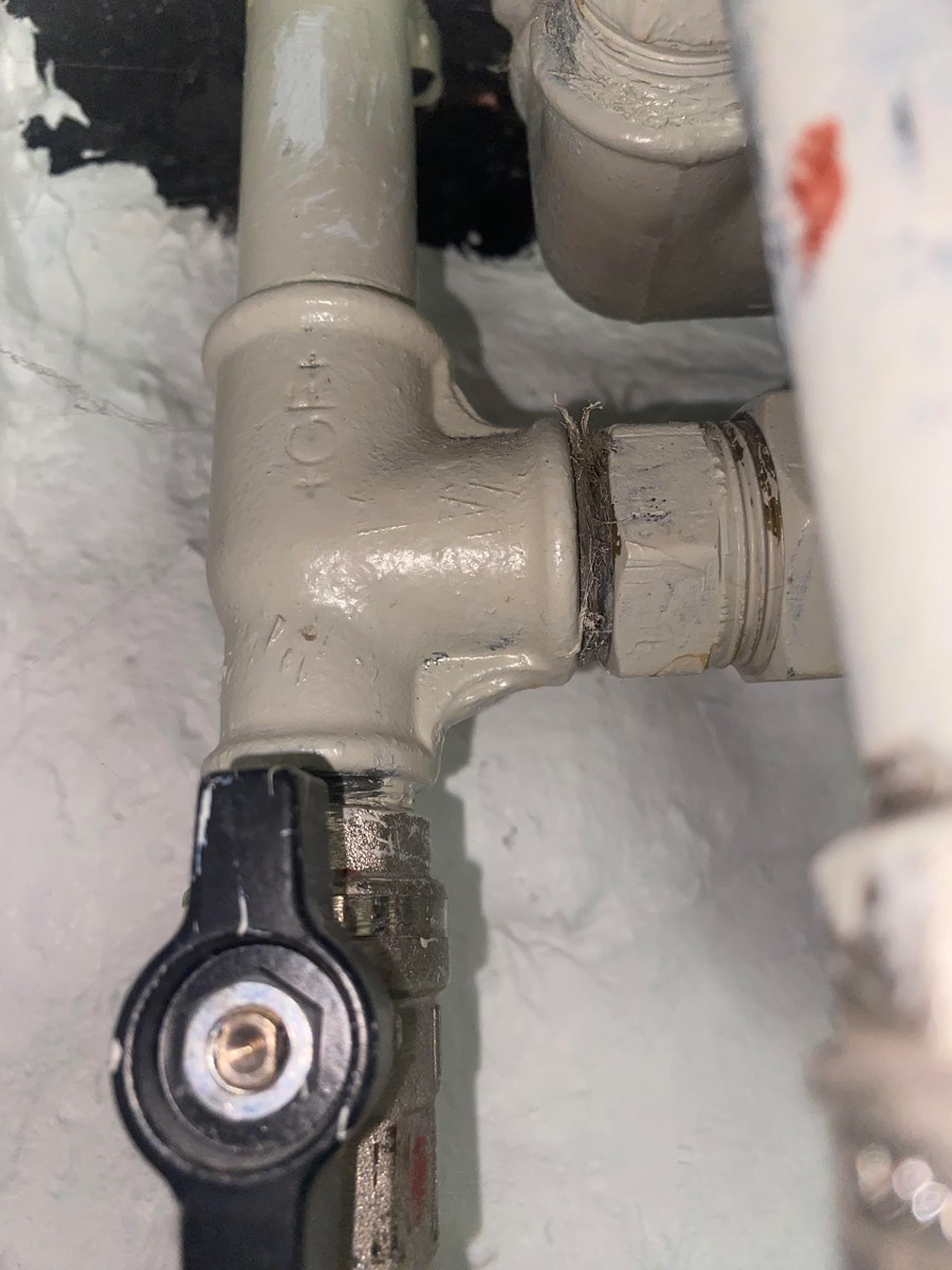

Når jeg nu alligevel har fat i nogle rør eksperter, kan I så også svare mig på hvad det her snor/trævlede materiale der stikker ud i rigtig mange af de her gamle rørsamlinger er? Er det bare helt fredelige gamle pakninger eller er det noget man skal gøre noget ved?  Har vedhæftet et billede.
Og så siger jeg ellers bare mange tak for alt jeres råd og vejledning. Det er guld værd for en nybegynder i hus :)
Det er bare overskydende pakgarn der stritter ud. Du kan fjerne det ved brug af kniv eller en stump fintandet savklinge.
