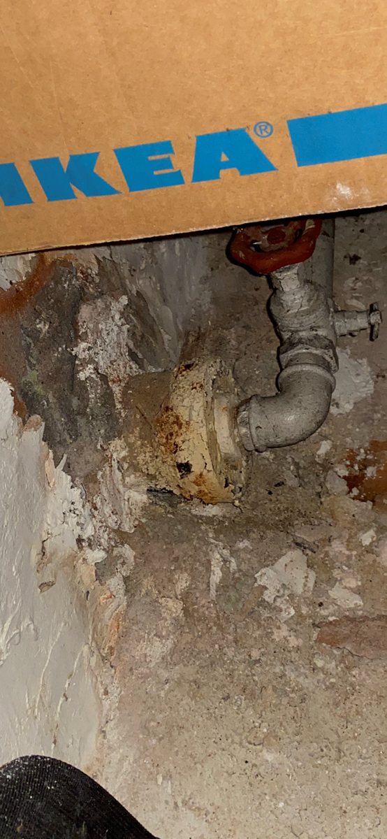

Er der nogen, der kan hjælpe med at svare på, hvilket materiale det her vandrør som går ind i vores hus i København fra omkring 1928 er lavet af? Er det mon stål eller hvad brugte man den gang?

Det er helt sikker galvaniseret jernrør.
Røret med hanen er galvaniseret jern.
Røret der gå igennem væggen er nok støbejern. Det var det man brugte i 1929.
Hvis det er udskiftet i 50'erne, kan det være eternitrør.
Tak for jeres svar. Det er primært røret der går gennem væggen jeg var interesseret i. Jeg ved ikke om det er skiftet. Kan man mon finde den slags info et sted der er offentligt tilgængeligt? Ellers må det være det originale. Hmm
Helt simpelt: tiltrækkes det af en magnet, ja så er det nok jern.
Eternitrør er grå, så det er til at afgøre, om det er støbejern eller eternit ved at skrabe lidt i overfladen. er der stadig noget tilbage af den sorte "maling", er det støbejern.
God ide med en magnet. Det vil jeg forsøge i morgen
Det er ikek det store rør som vandet går i. Det er kun et gennem førings rør. Mon ikke du kan ringe til vandforsyningen, opgive gade og husnummer for på den måde at få oplyst hvad materiale der løber ind.
Jeg prøvede at skrabe lidt til siden for at sætte en magnet på den sorte overflade og den sidder fast. Så et metal af en art. Mon ikke den er god nok med støbejern?
Næste spørgsmål. Alt det grå/hvide der sidder om røret og som skaller af. Er det bare gammel maling som man kan fjerne uden problemer? Tænker at give det en ny maling og reparere væggen lidt :)
Tak for alle jeres kommentarer, det er guld værd.
Når magneten kan sidde fast, er det jernholdigt materiale. I dit tilfælde støbejern. Du kan roligt skrabe det løse af og male røret.
Prøv at skrabe/slibe lidt i muffen på støbejernsrøret. Der er ret sikkert brugt bly søm tætning mellem støbejernsrøret og overgangsstykket til det almindelige vandrør.
