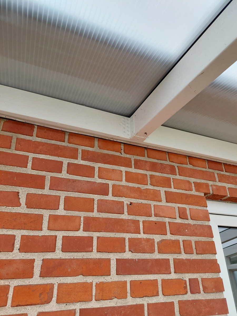

Det brugte jeg til min overdækkede terrasse, jeg brugte rustfri gevindstang, det koster ikke ret meget ekstra.
Jeg har termotag direkte ovenpå spærene, jeg har undesænket hvor møtringene er, og skæret det overskydende gevindstang af, og fyldt hullet ud.
Det ser godt ud, Jens!
Men der er godt nok nogen der kommer til at bande af dig, hvis de engang skal pille det ned.

Det er en solid overdækning du har lavet jens. Hvor langt har du boret gevind stænger i?

 Jeg borede den ca 8 cm ind ( for at være sikker på ikke at bore helt igennem murstenene, det skal være et bundhul til klæbemassen), jeg brugte 10 mm gevindstang, og brugte Spit injektionsmasse, Link
Jeg overvejede også karmskruer med hoved, som sikkert er en ok løsning, men endte så med gevindstænger og klæbeanker.
