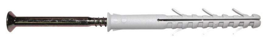

Kan karmskruen ikke holde karmen på plads, så udskift den til en karmdybel.   LINK
Man kan ikke trække noget til med en karmskrue ligegyldigt hvad den er skruet ind i.
johnm skrev den 25-08-2023 15:37:35
 Medmindre de er med hoved, og der er frihul i karmen..
Det er klart men så havde man nok brugt en karmdybel og klodser
Måske lidt teoretisk når det sker på flere døre samtidig, men hvis der er anvendt karmskruer er der krav til længden for at det kan holde i porøs gasbeton. Måske kunne man prøve at dreje en af skruerne ud for at måle den?
I gasbeton vil det jo netop være i anslagssiden ved håndtag og låseblik der er mest udsat for vibration når døren åbnes og lukkes. Hvis de anvendte skruer er for korte (eg 70mm) vil de have dårligt fæste i porøse materialer i blive vibreret løs når døren åbner og lukker. Endnu værre hvis der er blevet forboret som ikke anbefales hvis det altså rent faktisk er karmskruer.

 Jeg har to døre der sidder i gasbeton, jeg har brugt afstandsklodser, og karmdybler der er 160mm lange, de har siddet der siden 1996 og har ikke ændret sig, jeg har stoppet mellemrummet ud med glasuld. De sidder med 3 skruer i hver side, og der er intet dørtrin.
Bruger du fugeskum, så sæt et bræt på tværs midt på, for en sikkerhedsskyld. (og har du ikke dørtrin, så sæt noget på tværs for neden også)
