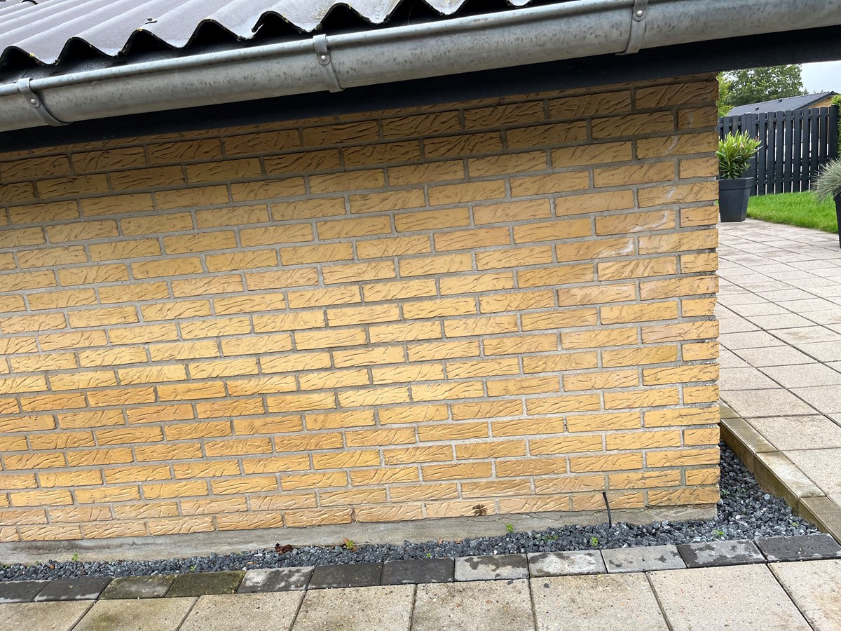

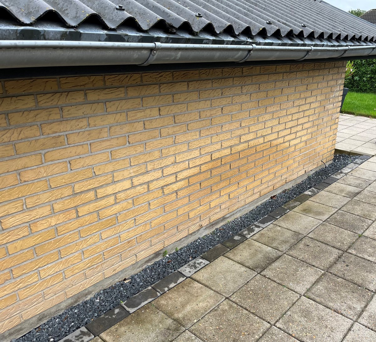

Jeg overvejer at købe er hus hvor der er lidt fugtige mursten og hvad der ligner noget saltudtræk.
Det er er lille område lidt hævet fra soklen som er fugtig og det undrer mig hvor fugten stammer fra? Der er lidt vandrette revner i sokkel mellem overgang fra sokkel til mursten.
Har I råd til hvordan det skal udbedres?
Skal man holde sig fra det huskøb eller er det i småtingsafdelingen?

Der er fliser omkring huset, og især den fugtige side tyder på fald mod huset. Ved store regnmængder løber det sikkert i inde ved grunden. Et omgangs dræn rundt ved hjørnet skader ikke. Ellers få gravet grund plast ned.
Er murpappet intakt så fugten stopper ved soklen?
Hvad siger tilstandsrapporten for det hus du overvejer at købe?
Alt andet lige er der for lidt sokkel højde, normalt bliver det påpeget, i tilstandsrapporten, hvis der ikke er 15 cm fri sokkel.
Det er ikke det store, i denne regnfulde periode. Men det vil nok være gavnlig at grave dræn ned langs sokkel. Hvis det er for afledning af regnvand alene så skal det kun  30 - 40 cm ned under stenlaget.
Det kan så tilsluttes ved tagnedløbs brønd.

 Det nævner den ikke. Der står kun at terrænet (som er med fliser) hælder ind mod væggen.
Du kan ikke tjekke murpap uden at pille muren ned, så det er vist ikke dén vej at gå.
Det er sikkert den meget regn og så at det ledes ind imod muren.
Det kan ledes væk som jeg beskriver. Over drænslangen fyldes med dræn grus størrelse 1-8 mm eller lidt større

Skaden  skyldtes højst sandsynlig den lille revne, som beskrevet, kombineret med fald mod væggen, samt lav sokkel.
Den kan nemt repareres med f.eks. cement.

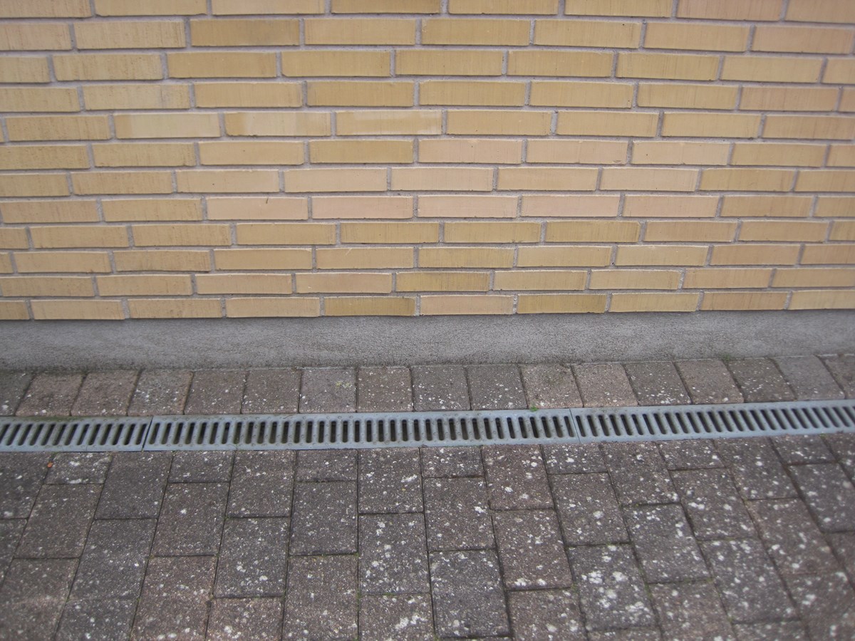

Det bedste er nok at lægge et Aqua dræn, som a la vedhæftet foto, alt andet lige kan det tage mere vand end et stendræn.
