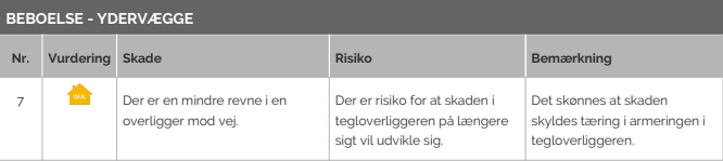

Førstegangs boligkøb og en mindre ting i tilstandsrapporten, og om jeg burde være bekymret for dette? Har vedhæftet et billede med skaden, hvor der nævnes noget om en mindre revne i en overligger og om det er en dyr anmærkning at udbedre?

Der må du komme med et billede af selv skaden for at man kan se hvad der går ud på. Men ofte sker der ikke noget ved sådan en skade, selv om du lader den sidde i mange år.
Det behøves ikke at være så alvorligt, men man bør få hugget fri, og få det fuget op, så der ikke trænger yderligere fugt ind til armeringsjernet.
Men som nævnt i indlægget over, et billede vil gøre det muligt, at komme med bedre svar..
