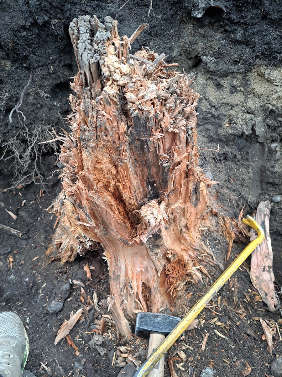

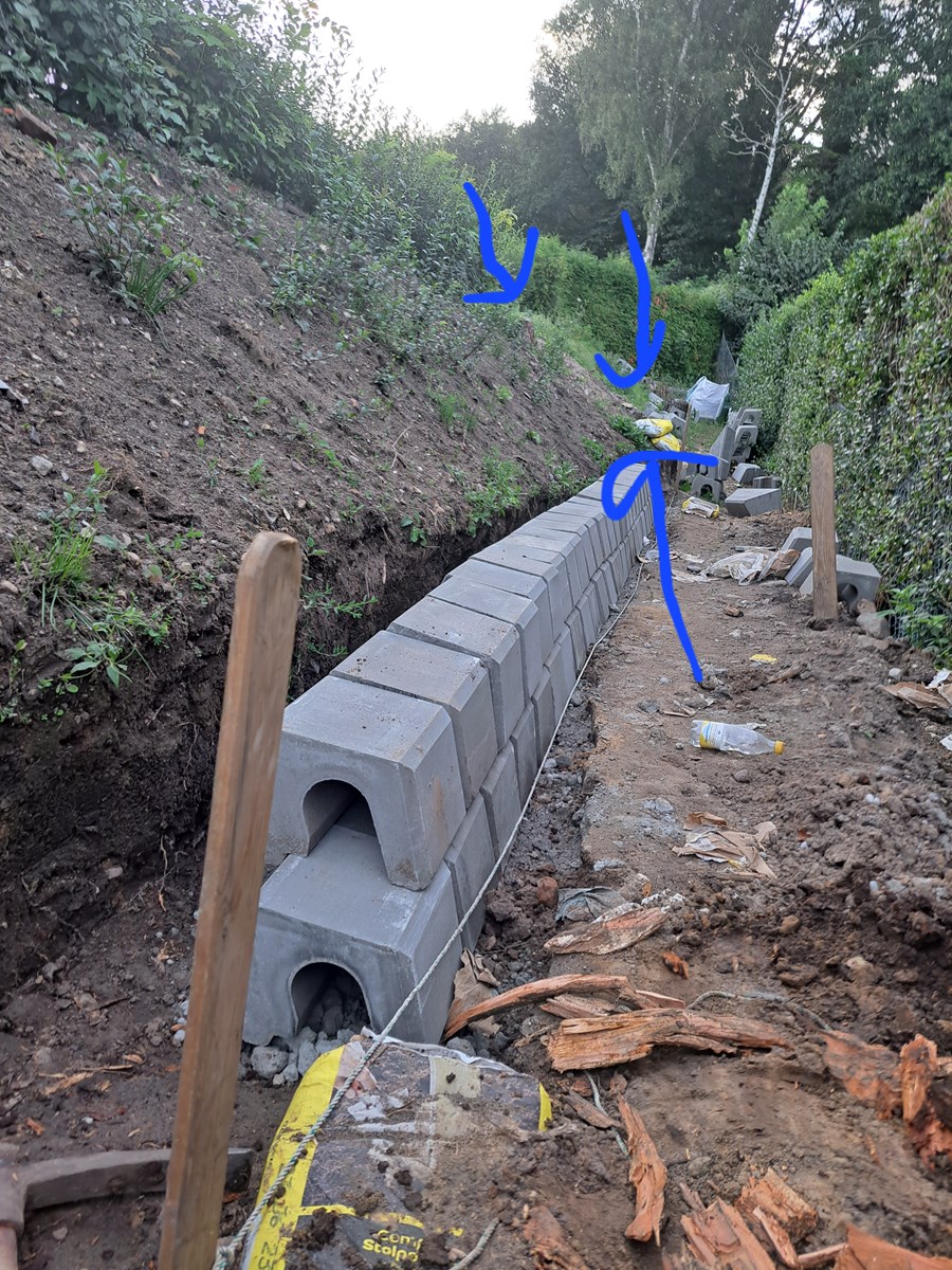

Jeg er igang med at sætte en støttemur op, og har nogle trærøddee som står i vejen for at jeg kan sætte mine sten på linje.
Så jeg har de sidste par prøvet med muggert og koben, og pikakse prøvet at hakke mig igennem det med - og nu jeg på tredje dagen og er stadig på min første.
Der må være en smartere måde at gøre det på.
Har overvejet stubfræser, men træstubene ligger en anelse for højt til at kunne trække dem op.
Et andet alternativ jeg tænkte var med en træk talje og trække dem op den vej, problemet er lidt jeg endnu ikke har kunne finde sådan et i gense bygge forretninger.
Nogen råd til få den her rod ud, hurtigt muligt.

Jeg ville nok bruge en bajonetsav og save den i stykker

Tror det ville fungere for den her men de andre er tykkere, og tror ikke helt at den kan komme igennem der.
Kædesav så?
Hvad med en god gammeldags bøjlesav og et par ekstra klinger?

Har prøvet med en almindelig sav, men det som at der meget væske i trået..
det helt smuldret inde i midten.

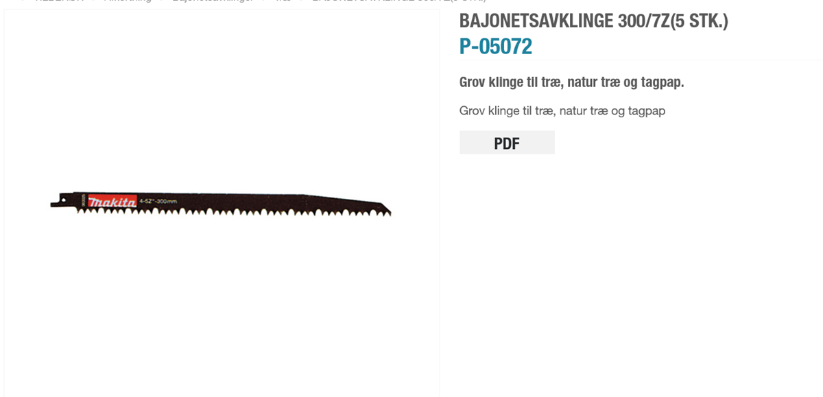

Jeg har savet rigtig mange rødder over, med min batteri bajonetsav.
Jeg har brugt de her klinger fra Makita, de de har en effektiv skæredybde på 28 cm.
Jeg prøver købe en bajonet sav imorgen og giver det et forsøg.
