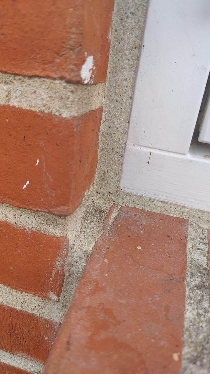

Så er fugemanden i gang, og det bliver flot i mine øjne - med sandstrøget fuge 😊
Han fuger helt ud til forkant af vinduesrammen - det er vel ok, når der er tale om trævinduer? Det siger han selv, at det er. Mener bare at have hørt, at den skal ligge lidt bag kanten, men det er måske kun ved træ/alu vinduer?
For at være sikker skal du læse producentens montagevejledning..
Men så vidt jeg ved, ja.. så er det ved alukapsel at fugen trækkes tilbage

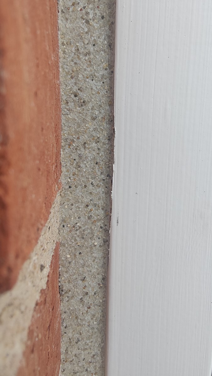

Jeg kan se, at de har skadet vinduesrammen nogle steder - som fx her på billedet. Jeg tror det er sket, da de fjernede den gamle fuge med elektrisk fugeskærer.
Jeg kan jo pletmale så godt som muligt, men er det et problem hvis de har ødelagt malingen på vinduesrammen under fugen? Eller har det ingen betydning for vinduets holdbarhed?
De har ikke ødelagt noget, superflot stykke arbejde.
Plet mal de små hakker og mal hele vinduet når det er tid.

 Er det ikke en skråne for alt andet end beton? Murstenshuse er vel diffusionsåbne nok til, at fugt ikke fanges i mellemrummet mellem de to fuger på et vindue. Sådan læser jeg det
