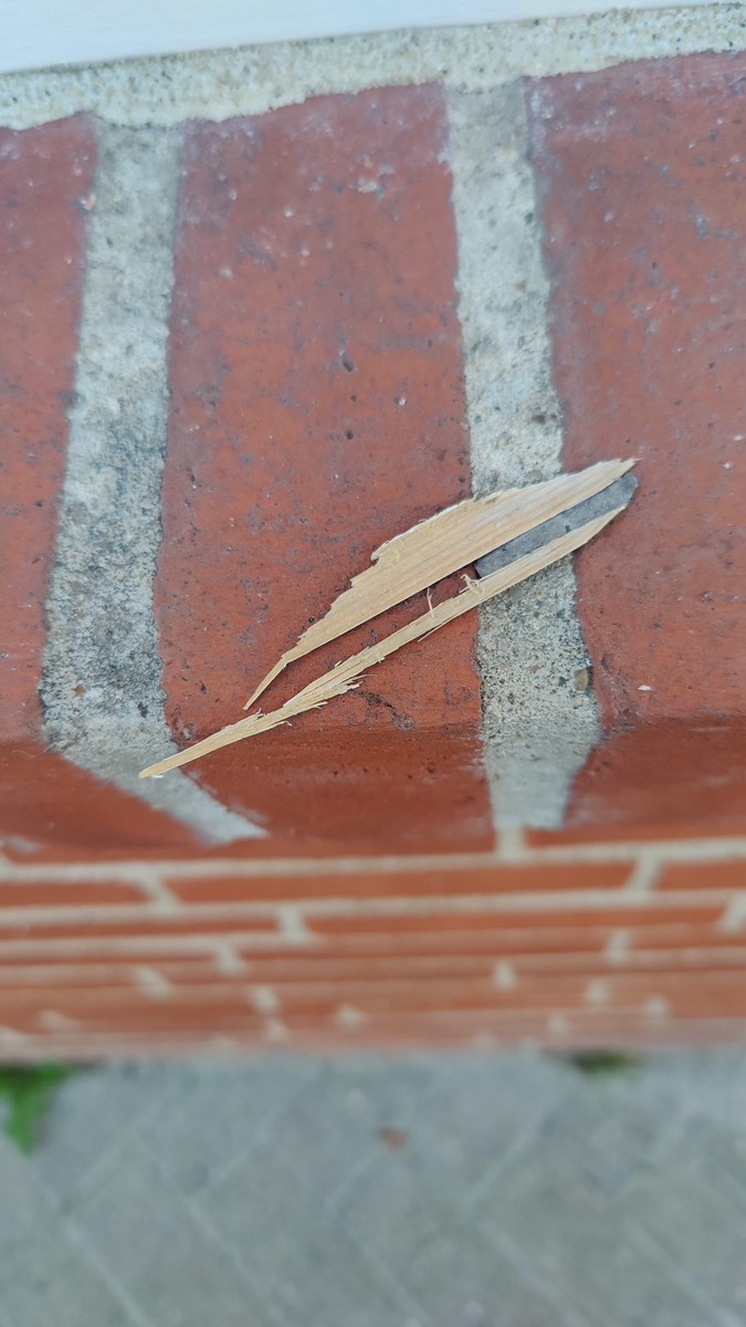

larsen56 skrev den 24-08-2023 19:59:52
De har ikke ødelagt noget, superflot stykke arbejde.
Plet mal de små hakker og mal hele vinduet når det er tid.
 Tak, godt at høre. Og ja, det er bestemt flot lavet.
Nu læste jeg lige dette på Bolius: "Den nemmeste måde at fjerne en elastisk fuge på, er ved at skære den op med en hobbykniv eller et skarpt stemmejern. Pas på du ikke skærer i trærammen, når du bruger en hobbykniv."
https://www.bolius.dk/fuger-omkring-vinduer-og-doere-16666
Håndværkeren har skåret en del i trærammen på vores vinduer - kan jeg være helt sikker på, at det ikke er et problem?
Medmindre der er skåret så megrt af at vinduet kollapser, er det kun syns skyld. Der er jo ikke andet end træ hele vejen igennem
Super, tak for det - ville gerne være sikker på, at det ikke er et problem at vinduesmalingen er skadet bag fugen.
